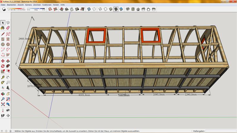

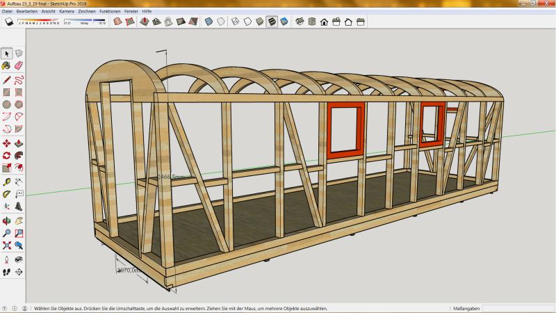

Im Winter hab ich mich dann mittels Youtube-Tutorials mit dem Programm "SketchUp" vertraut gemacht und ein 3d-Modell meines gewünschten Aufbaus erstellt.
Der besseren Sichtbarkeit halber ist nur EINE Längsseite eingeblendet, in real ist die linke und rechte Seite gleich.
Das graue sind die Holme und Streben des Stahlgestells. Der Boden liegt AUF dem Stahlgestell auf, um keine Kältebrücken druch Stahlträger zu haben. Dort würde sich sonst auch Kondenswasser sammeln und die Träger rosten. Alles was zwischen den Kanthölzern offen ist wird real mit Dämmstoff ausgefüllt.
Das Holzfachwerk soll weitgehend tragend sein, denn die stählernen Längsholme sind nur 130er U-Profil.

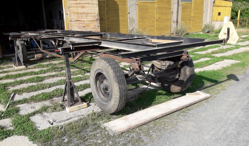

Mir ist eine gute Wärmedämmung sehr wichtig, und ich bin selbst mit 1,87m ziemlich gross. Damit wurde bei akzeptabler Deckenhöhe der Aufbau ca 25cm höher als er sein dürfte. (d.h. um bei abgenommenen Rädern auf dem Tieflader transportabel zu sein)
Auf einer Modellbauseite, erfuhr ich das es Bauwagen mit abnehmbaren Achsen gab. Wenn ich die Achsen herrausnehmen könnte, gewinne ich ausreichen Platz um höher bauen zu können. Nach einiger Überlegung kam ich darauf, zwischen den Haltern der Blattfedern und deren "Haltepylonen" am Rahmen zwei ineinander gelegte Winkeleisen 60x6mm einzuschweissen (wie Schubkastenschienen). Diese werden jeweils mit zwo Schrauben M16x1,5 zusammengehalten.
laughing into the face of natural selection since 1986
Nachtkauz
Beiträge: 60
Registriert: Mo 14. Nov 2016, 20:02
Re: Bauwagenprojekt Kauz
Beitrag von Nachtkauz » Sa 17. Aug 2019, 23:35

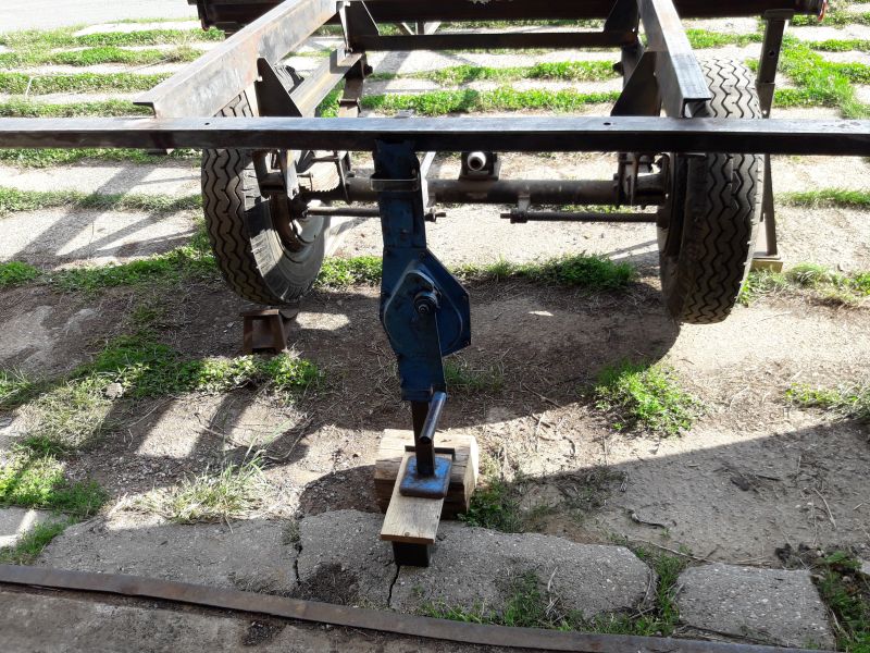

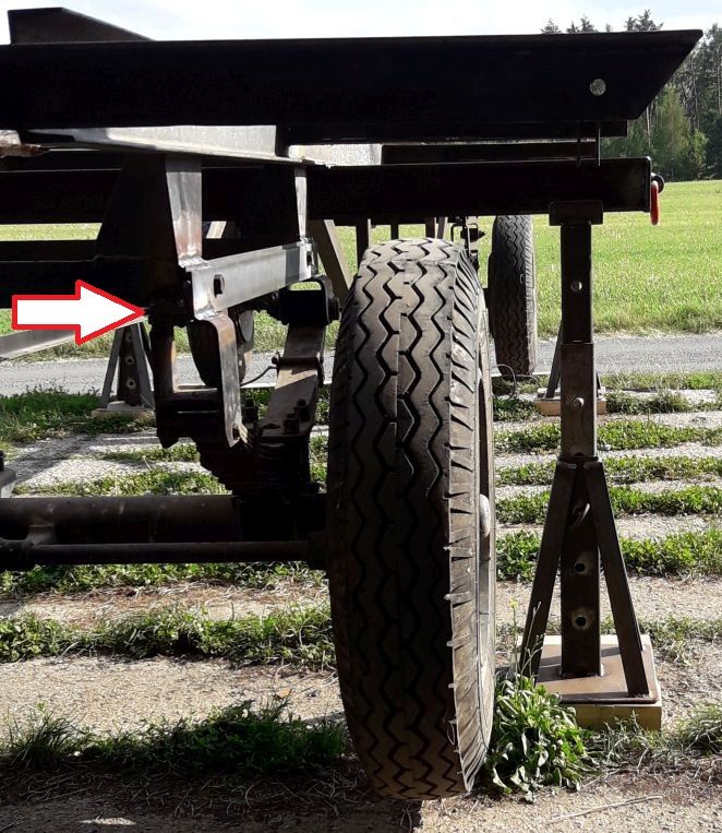

Parallel vor die Hinterachse, und hinter der Vorderachse werden zwei H-Träger 100x100 von unten an den Rahmen geschweisst, wodurch dieser auf Böcken aufgebockt werden kann. Diese Böcke lassen sich 45cm zusammenschieben.
Dass heisst zum Verladen auf Tieflader:
Wagen über Rampen auf TL auffahren
Wagen gegen Wegrollen sichern
Hinterkante mit Stockwinde anheben
Böcke unter hinteren Träger
4 Schrauben raus - Hinterachse rausrollen
Hinterkante mit Stockwinde herunterlassen, dabei Böcke einfahren
Vorderachse sinngemäss.
Danach sitzt der Wagen mit den Trägern auf den eingefahrenen Böcken auf dem Tieflader. An den Trägern sind Zurrösen angeschweisst, daran wird er zum TL verzurrt. Achsen liegen vor bzw hinter dem Wagen und werden einzeln verzurrt.

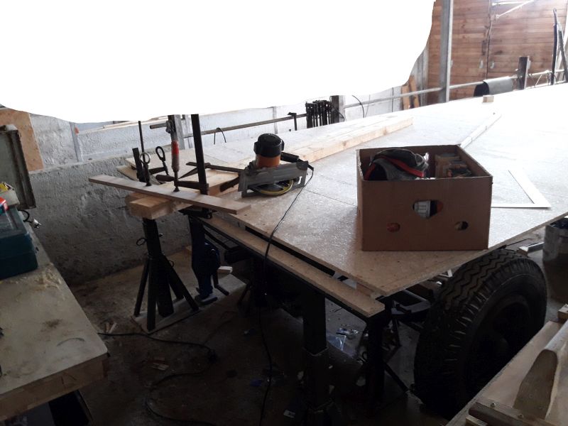

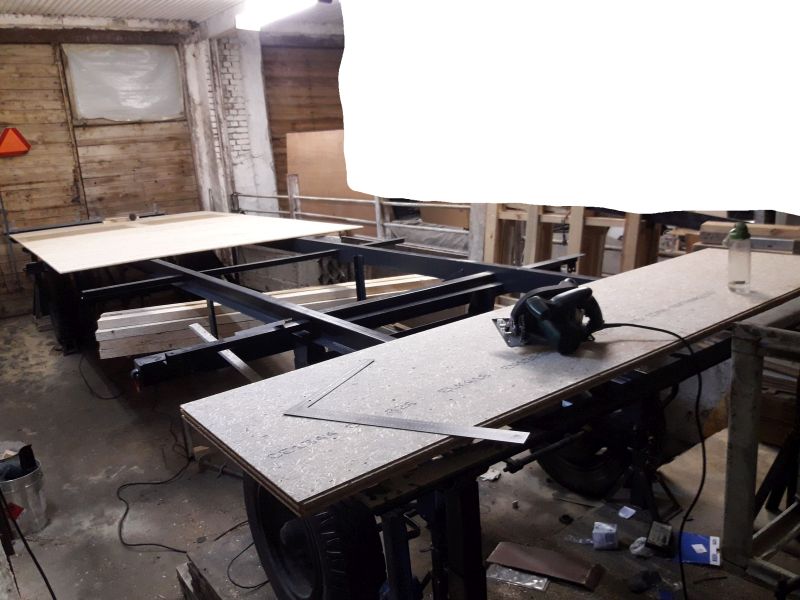

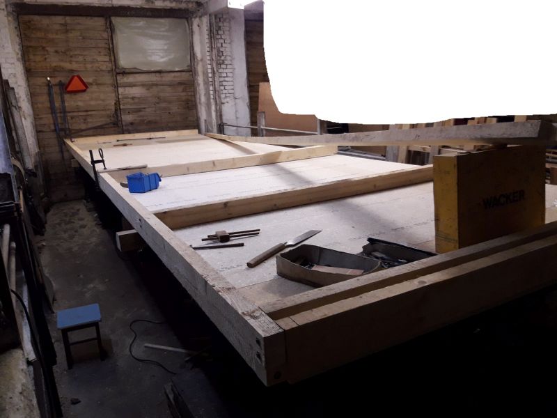

Vorm Streichen/Rollen mit 2 Komponentenfarbe hab ich das Gestell gekärchert. Die Federpacke und Achsen mach ich später. Vielleicht hau ich dort auch nur Unterbodenschutz drauf.
Das sind diffosionsoffene ESB-Platten, sie halten später die Dämmung, und schliessen die Grundplatte nach unten ab.
Zuschnitt der Rahmenhölzer mit Handkreissäge und Anschlag.
Die Ecken sind überplattet und mit 3 Schrauben 6x180 mm zusammengeschraubt. Die Pfosten waren teilweise leicht drehwüchsig, ich hab sie vorm Verschrauben mit Zwingen in Form gebracht.

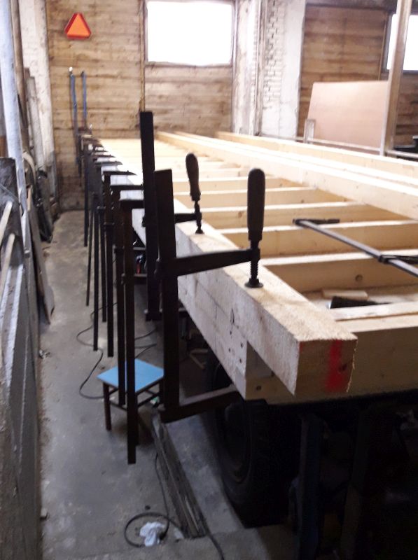

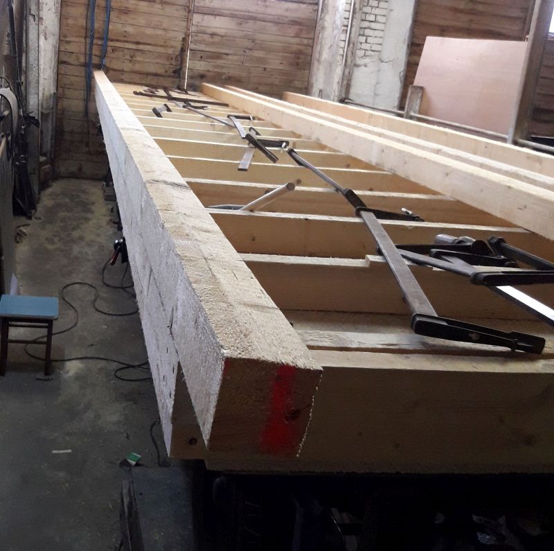

Ich hab an die Längsholme des Rahmens zuerst die 4 Querstreben angeschraubt welche von unten durch Stahlstreben gestützt werden. Dann den Rahmen an den den Kopfenden verschlossen und danach alle Querstreben eingesetzt. Das Ganze mit Zwingen zusammengezwungen und nach ausrichten mit Gummihammer von unten durch die Löcher der Stahlstreben mit paar Spaxen verschraubt. Später sollen die wieder raus, und ich bohr dann durch alles Gewindespindeln.
Die Schwellen (untere Längshölzer der Wände) habe ich mit Fermacellleim auf den Rahmen der Grundplatte aufgeleimt. Eine der 8m langen Schwellen war recht drehwüchsig, durch das Aufleimen kann ich sie trotzdem verwenden. Zusätzlich erhöht die Verleimung die Biegestabilität der Konstruktion.
Von Fermacellleim gibt es zwei Sorten, der PU-basierte, honigfarbene, und son hellblau-milchiges Zeug auf Weissleimbasis.
Ich letzteres versucht, und bin zufrieden. Es hat genügend offene Zeit, und nicht diese ölige Schmierwirkung des PU-Leimes, wodurch Teile während des Anziehens der Schraubzwingen verrutschen können. Gibt auch allgemein nicht so eine Sauerei, und ungiftig ist er auch noch.
Von den 16 Schraubzwingen waren 3 geborgt, die restlichen 13 hatte ich über die Jahre vom Schrottplatz erbeutet. Bei manchen waren die Holzgriffe weg, ich hab stattdessen Schaukelringe (50 Cent das Stück) angeschweisst (Zink, Dreck, Rost, Öl? völlig egal - Elektrode schweissen fetzt *ggg*).
Durch die Ringe kann man ein Holz durchstecken und richtig anziehen.

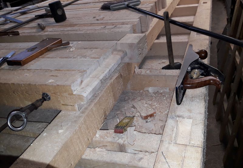

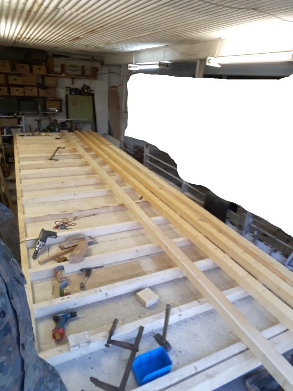

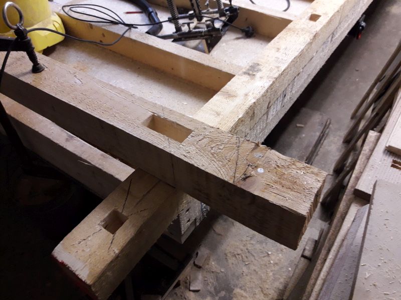

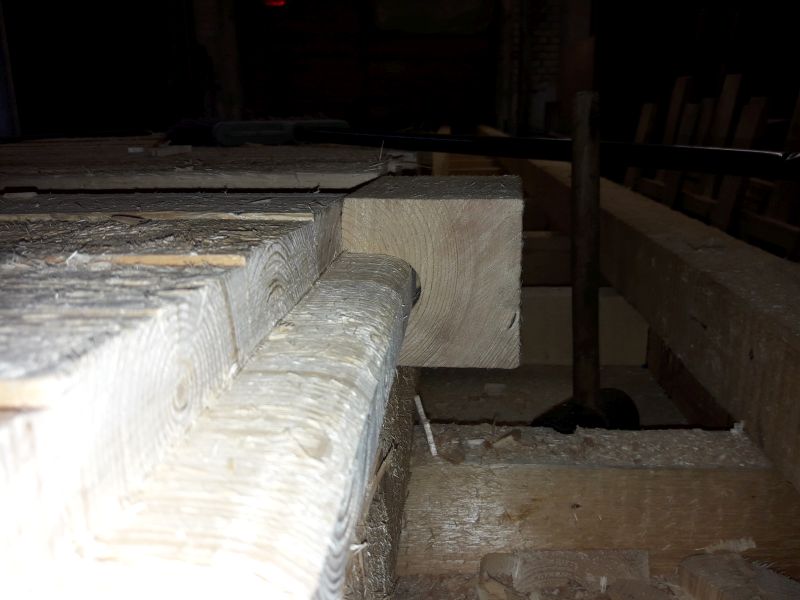

Alle 4 Länghölzer (Schwellen und Pfetten) hab ich nebeneinander gelegt, die Zapfenlöcher mit dem Winkel über alle 4 angerissen und ausgestemmt.
Zusätzlich hab ich aus einem Reststück Schwelle so eine Zapfenhaube gemacht. Dazu später mehr.

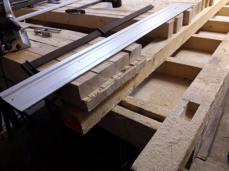

Danach hab ich die Eck- und Wandpfosten (alles was später senkrecht steht) als Block mit der Kreissäge und Lineal abgelängt. Wenn man sicherstellen kann dass, beide Schnitte parallel sind, werden alle Teile exakt gleich lang. (Und es geht schnell)
Dafür notwendig ist eine Kreissäge mit Lineal wo man genau weiss wo man anlegen muss um dort zu sägen wo man angezeichnet hat. Für meine DDR-Kreissäge hatte ich da kein Lineal was diese Voraussetzungen erfüllt.
Da die Zeit knapp war hab ich mir für Wochenende eine Festo-Säge mit Schiene ausgeliehen. Mit genügend Zeit hätte ich auch was für meine Säge bauen können.

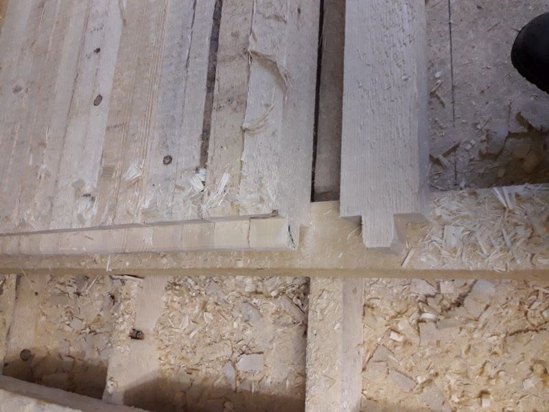

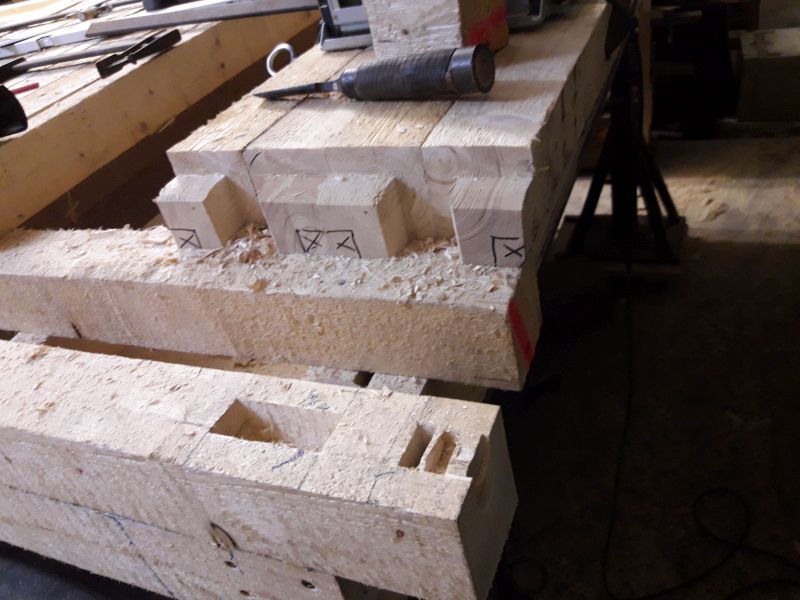

Mit der Kreissäge auf die entsprechende Sägetiefe eingestellt, kann man in dieser Art auch die Zapfen ausarbeiten.
Der noch stehende Abfall wird mit Stemmeisen entfernt, und der sich bildende Falz ausgehobelt. Die Rundung des Zapfens ist auch einfach quer zu Faser ausgehobelt.
Imdem man versucht die Zapfenhaube aufzustecken sieht man wie viel Material noch abgetragen werden muss, ohne eine einzelne Pfoste aus dem aufgespannten Verbund herausnehmen zu müssen. Wenn man sie komplett aufstecken kann, passen die Zapfen.

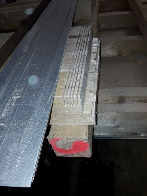

So sehen dann die fertigen Zapfen aller Wandpfosten aus:
Die unteren Zapfen der Eckpfosten werden L-Zapfen:
Das ist nötig, da die Schwellen auf Gehrung zusammengesetzt werden:
