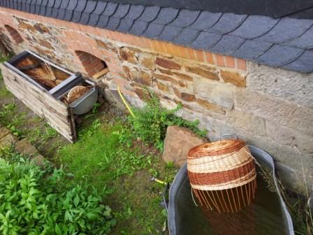

als wir im Hessenpark waren, habe ich dieses Bild gemacht. Offensichtlich halbfertige Stücke, die wieder gewässert werden.

zaches
Beiträge: 2335
Re: Flechten mit Weiden
Beitrag von zaches » Di 26. Nov 2013, 07:25
Yep, so siehts aus! -
ich versuche das zu vermeiden, denn wenn ich jeden Tag nach dem Sauerteig, dem Käse im Keller, dem Hund, den Tieren, den Saubermachereien, den Kindern, dem Mann, der kranken Nachbarin etc gucken muss - dann willi ch nicht auch n och nach einem Korb im Wasserbad gucken und ihn möglichst dort drin n icht vergammeln lassen, sondern bitte zum richtigen Zeitpunkt weiterflechten müssen. :platt:

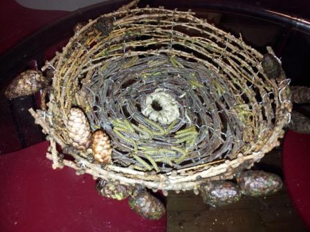

hier mal wieder ein Foto von Flechtwerk:
Das ist nicht Weide, sondern Birke und außen Lärche.
Geflochten laut Anleitung aus dem sehr schönen und lehrreichen Buch:
"Flechten mit Naturmaterial"
Ist eher gebunden mit Draht als geflochten.
Noch etwas löchrig, aber es wird...
Die Zweige habe ich einige Stunden in Wasser eingelegt vor dem Bearbeiten.
Ist kein sehr tragfähiger Korb geworden, wird aber als Obstschale sehr dekorativ aussehen.
