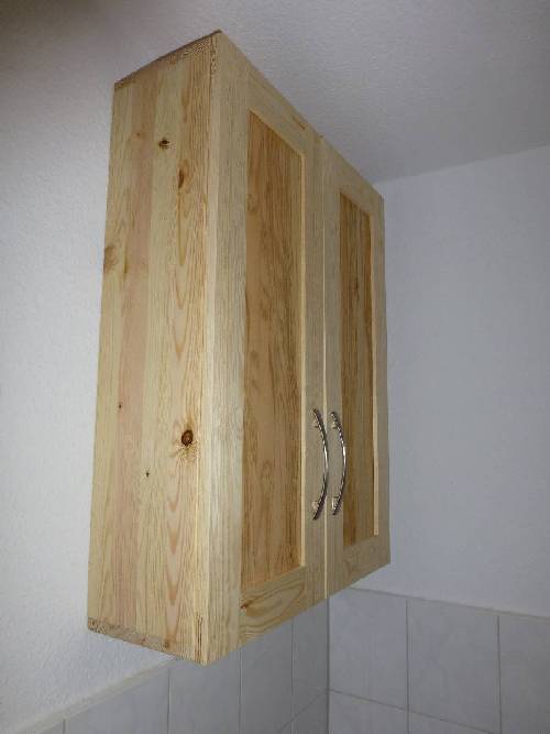

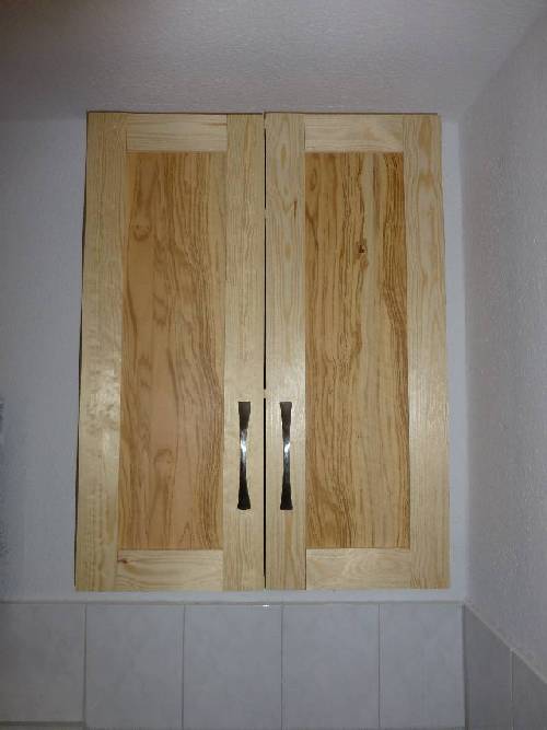

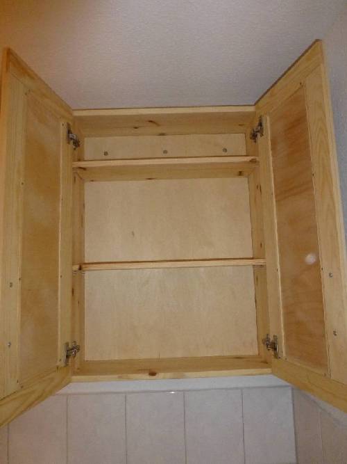

Hier die Bilder, Schrank hängt (nachdem wir dreimal (!) ins Stromkabel gebohrt haben).
Korpus: Leimholz Kiefer
Rückwand: Multiplex
Türfüllung: Sperrholz Buche außen furniert mir Olive Echtholz
Rest Edelstahl / Stahl matt verchromt.
Ja, ich bin stolz drauf. :lol:

Sieht sauber verarbeitet aus.
Bis auf den nicht ganz parallelen Türspalt, das kann man vermutlich an den Scharnieren noch richten.
--> wenn du einen Überfalz machst, sieht man das weniger - und man sieht nicht in der Fuge die Schrankböden, welche diese Mittelfuge noch betonen.
Bei der Montage sieht die Nische rechts zwischen Hängeschrank und Wand etwas unglücklich oder unnötig aus ?
Und wenn du schon einen Stromanschluss erbohrt hast, hättest Du in den Schrankboden gleich eine Leuchte nach unten einbauen können ? (Ich weiss natürlich nicht, ob unten dran etwas ist, was eine Beleuchtung lohnt)
