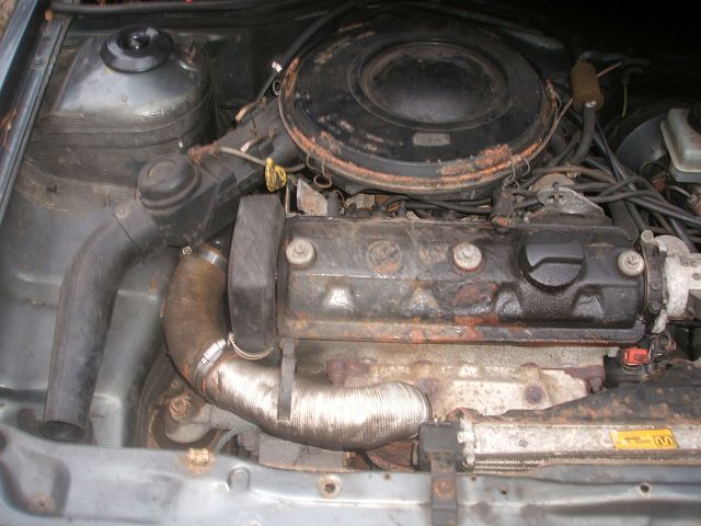

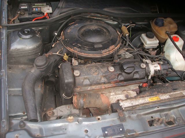

heute mal ein einfaches Bilderrätsel. Warum hält diese Karre (Polo Bj.86) kein Standgas?
Um es noch einfacher zu machen, um so kälter, um so schlimmer.

Dem fehlt ein Stück Schlauch von der Ansaugluftvorwärmung. Geht dann im Winter bis hin zur Vergaservereisung.
Mal als erste Auffälligkeit.

*lach*, ja ich hab auch u.a. an Dich gedacht, bei meiner Vermutung, wer das sofort sehen würde.
Und war auch die einzige Auffälligkeit.
Ich hab dann erst mal ein Stück aus der Heizung vom T2 genommen, das war zwar zu kurz, aber mit dem brauchbaren Reststück hat es knapp gereicht.
Und siehe, er lief sofort wieder perfekt. Ein neuer ist bestellt, aber so kommt der Junge morgen erst mal zur Arbeit.
Ich war froh, ich hatte mich schon auf eine Vergaseroperation eingestellt.
Max war auch froh, der hat nämlich heute Geburtstag und kam just in dem Augenblick von einer Party von gestern zu heute zurück, als ich fertig war mit meinem Pfusch.

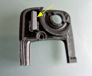

Emil ...
Es reicht wenn du den Transponder aus dem Originalschlüssel ausbaust, und in der nähe des Zündschlosses anbringst.
Das ist so ein kleines Teil Im Schlüssel, siehe Bild.

Florian hat geschrieben:Emil ...
Werd ich probieren ... nur, den Schlüssel mit dem er angeht, neben das Zündschloss zu halten hat nicht gereicht, dann startet er mit dem anderen (der ohne Transponder) nicht. Oder ist im anderen ein falscher Transponder drin der die Elektronik zur Dienstverweigerung auffordert?.
Wenns nicht geht hab ich gar keinen Schlüssel mehr, mach ich also nur wenn man zerstörungsfrei ausbauen kann.
Und die Verkleidung der Lenksäule mach ich deswegen nicht ab, das scheint kompliziert zu sein.

Möglich Emil, das der andere Transponder etwas macht, kann ich Dir aber nicht genau sagen.
Es Funktioniert aber auch auch nicht an jeder Stelle, ich mein das anbringen des alten.
Man muss den richtigen Platz dafür finden.
Rein Theoretisch muss es aber nach meinem Wissen Funktionieren.

Ich habe nun tatsächlich das Original-Servicehandbuch für den Jimny als pdf im Netz gefunden und dort steht, die Wegfahrsperre blockiere, wenn man mehrere Schlüssel am Schlüsselbund habe (?). Würde meiner Erfahrung entsprechen, dasss es nämlich mit dem Zweitschlüssel starten fast nie ging, wenn man den Originalen Schlüssel mit dem Transponder drin beigehalten hat. Warum das so ist, verstehe ich nicht.
Immerhin ist die Erkennungs-Spule (das Teil, was sich mit dem Transponder im Schlüssel austauscht), konzentrisch ums Schlüsselloch vom Zündschloss herum gebaut, also müsste die Position des Aufkleblings nicht so entscheidend sein bzw. wenn der Transponder innerhalb der Spule sein muss, damit das Signal übermittelt wird, wird es mit Aufkleben nicht gehen, weil dann ja kein Platz mehr für den Schlüssel ist.
Na ja, ich probiers mal, wenns nicht so kalt ist (keine geheizte Garage vorhanden, wozu auch ... )
Man kann beim Jimny-System nur das ECM (die Erkennung in der Wegfahrsperre) auf den Transponder anlernen, und das merkt sich nur einen Code, d.h. man kann keinen Schlüssel nachmachen lassen, (der dann einen Transponder mit anderem Festcode hätte) sondern muss das ECM tauschen und zwei neue Schlüssel mit identischem Transponder nehmen. Beim Anlernen muss der Code dem ECM erstmals mit dem Spezialgerät für die elektronische Fehlerdiagnose mitgeteilt werden. Für all das nimmt die Marken-Werkstatt natürlich ordentlich Löhne.
