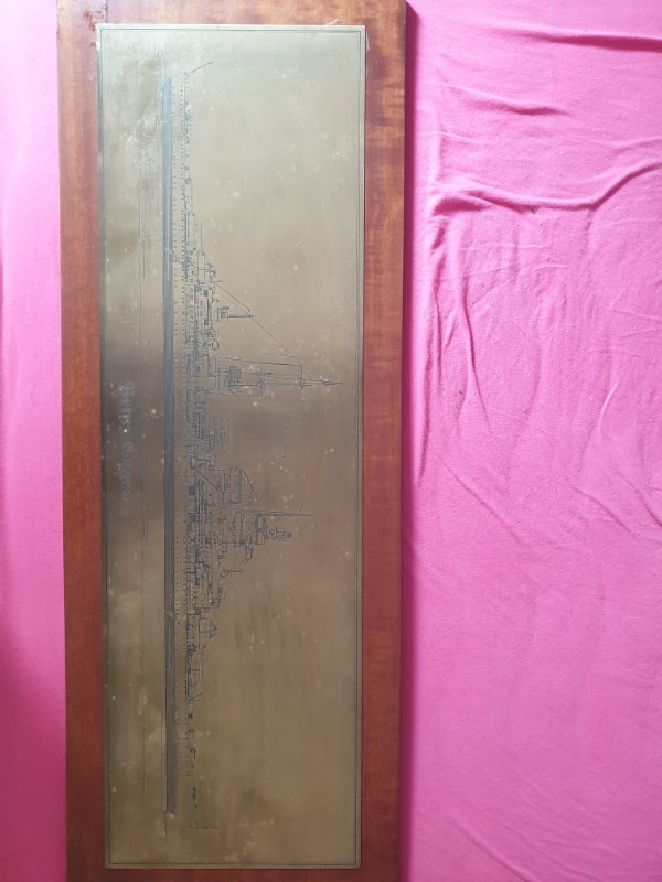

Re: Messing aufarbeiten
Habe ein Messing Bild bei Ebaykleinanzeigen erstanden.
Dieses hat einige schwarze flecken gehabt,und die Oberfläche war recht rau.
Im Internet habe ich gesehen das man sich eine Reinigungs Masse selber anrühren kann.
100 Milliliter Weinessig
100 Milliliter Wasser
100 Gramm Mehl
Diese habe ich dann mit Kreisförmigen Bewegungen aufgetragen.
Nach 10 Minuten habe ich die Masse mit Wasser abgewaschen.
Die Schwarzen Flecken sind recht hell geworden, jedoch schaut die Messing Oberfläche jetzt nicht mehr so schön aus.
Was kann ich da machen damit es sich ändert.
Hat sich erledigt.
Edelstahl reiniger hat geholfen.
