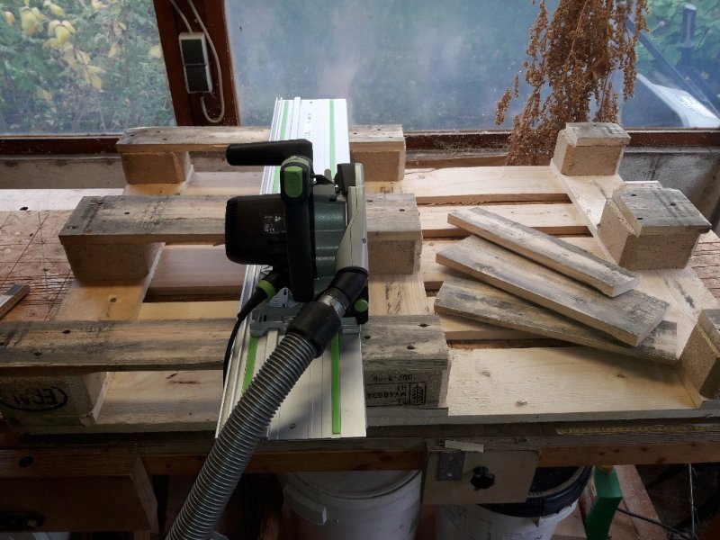

Schritt 1: Die Palette "auf den Kopf" drehen und die unteren drei Bretter raussägen um die Stabilität der Klötze zu vermindern. Verdrießlich ists, wenn man mit dem Sägeblatt auf einen Nagel trifft, 1 Sägeblatt kostet soviel wie 10 Paletten. Wobei ein HM Blatt auch mal einen Nagel übersteht, es ist aber auch gefährlich (Stichwort Rückschlag).

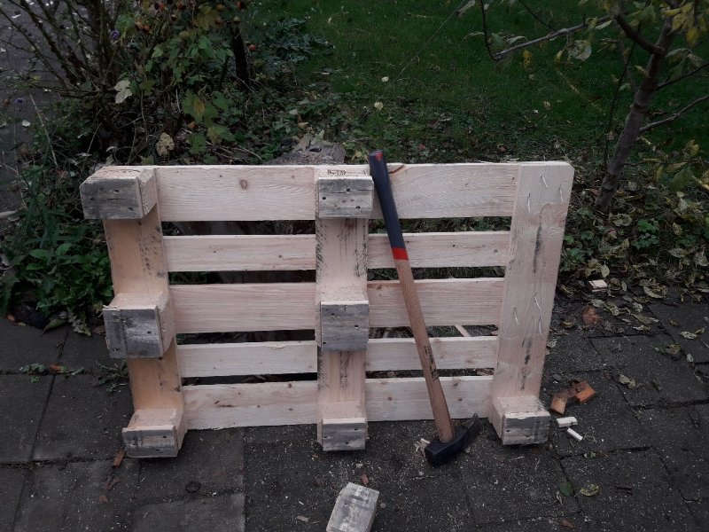

Schritt 2: Die Klötze mit einem dicken Hammer rausprügeln. Das geht zumindest bei den Klötzen aus Holzfaserwerkstoff sehr leicht. Solche entsorge ich übrigens, ich will nix verbrennen wo ggf. Kunststoff drin ist (Kleber).

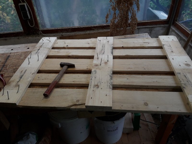

Schritt 3: Die Palette wieder auf den Kopf legen und mit einem Hammer die langen Nägel rausschlagen. Zum ganz Rausziehen ist ein Nageleisen und eine Kneifzange nützlich. Die Bretter sind dann nur noch mit kurzen Nägelchen verbunden und lassen sich sehr leicht trennen.
