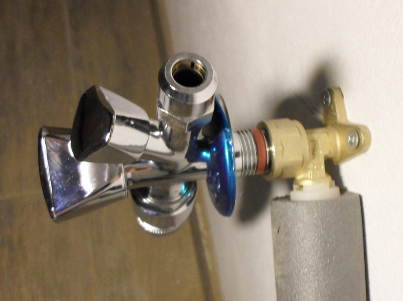

Eine Frage an die Sanitärexperten.
Ich möchte ein Kombi-Eckventil anbauen.
In meiner Zeit (stamme noch auch dem letzten Jahrtausend) wurden Gewindeverbindungen für Trinkwasserleitungen hübsch eingehanft.
Dieses neue Modell (siehe Foto) hat in der Mitte des Gewindes einen Dichtring. Dichtet der die Geschichte dauerhaft gut ab, wenn ich den einfach so reinschraube?
Ich bin ja nicht so für das Husch-Husch-Bauen, was zwar schnell geht, aber irgendwie windig ist. Habe es gern solide, für die gefühlte Ewigkeit.
Andererseits möchte ich mich sinnvollen Erfindungen nicht verschließen. :hmm:

Ja das hält.
Ist Heute bei allen so.

Centauri war schneller. Dahinter ist ja noch ein Gummiring. Wenn son Sanitärheini kommt, hat der nur noch so ne komische (und sauteure) Quetschzange und Fittiche mit Gummiring, löten ist nicht mehr. Ob das hält, wissen wir in 10 oder 20 Jahren. Ich glaub es.

Das hält sicher, habe mich auch erst gewundert. Die Verbindungen mit den Quetschzangen sind aber nicht so der Hit. Mir sind hier in zwei Jahren zwei Verbindungen aufgegangen. Kann natürlich auch am Anwender ( Sanitärfuzzi ) gelegen haben.

Wenn die Verbindungen wieder aufgehen, hat er wahrscheinlich die Zange beim Quetschen verkantet. Das kann in der Eile schon mal passieren, besonders an schlecht zugänglichen Stellen.Besonders gern platzen Sie dann im Winter bei leichten Frost... :motz:
