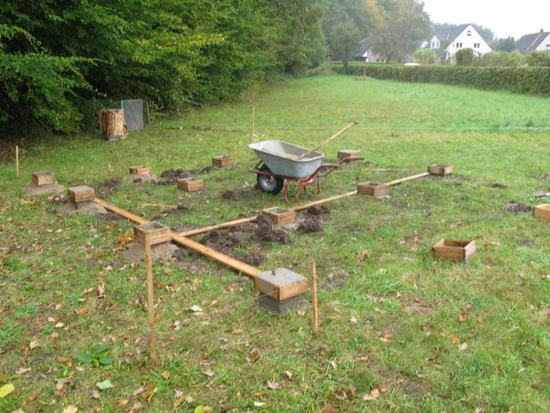

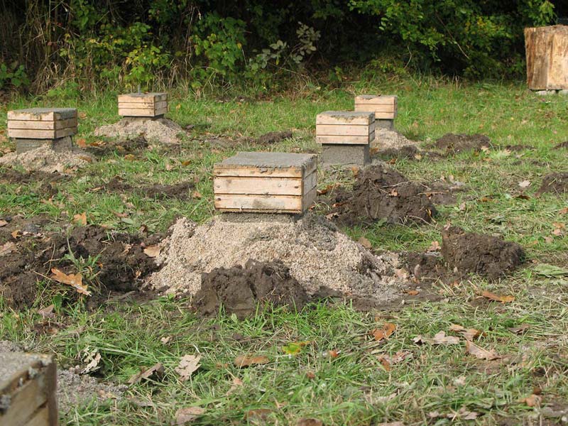

hier noch eine Methode für einfache Fundamente:
aus alten Brettern Rahmen bauen, Fertigbeton in Schubkarre anrühren, ca 30cm tiefes Loch buddeln (tiefer geht bei uns sowieso nicht, da kommt verdichteter Lehm und Bauschutt). Beton einfüllen, wenn der Beton etwas angezogen hat falls nötig den Rahmen vorsichtig etwas höher ziehen ( so ne Art Gleitschalung)
