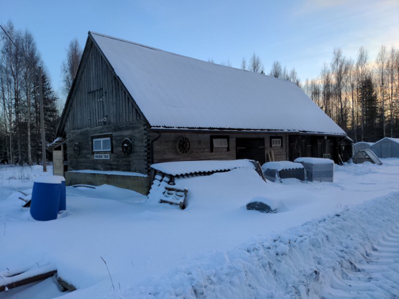

Der Stall ist ein eigenständiges Gebäude, ein paar Meter vom Wohnhaus entfernt, der Graben dazwischen und wie alles hier ein palkmaja, Balkenhaus. Nur ist der erste Meter Beton und ich vermute, dass man dachte, dass man damit Wasser im Stall verhindert. Wenn ich mich hier so umgucke, waren meine Vorbesitzer nicht so die hellsten Kerzen auf der Torte, haben vermutlich das Hirn weggesoffen. Stall ist nämlich jüngeren Datums, also von den Vorbesitzern, die ich noch kennenlernen durfte. Einen Stallboden gibt es nicht, was ich auch sehr sympathisch finde, besser als Beton jedenfalls. Die haben für die Rinder da ernsthaft einen Holzboden reingelegt, darüber kann man nur den Kopf schütteln.
Den Stall anheben... ich glaub nicht wirklich, das das geht, ist etwa 3-4x so groß wie das Haus. Gräben gab es keine Weiteren, das würde man ja auch erkennen, wenn sich langsam angehoben hätten. Es gibt verlegte Rohre, die vom Stall in den Graben führen, keine Drainagerohre, aber es kommt tatsächlich Wasser raus. Hab ich auch am Haus, alles etwas undurchsichtig. Da Besitzer auch noch vor Kauf verstorben auch nicht erfragbar, Tochter hat keine Ahnung.

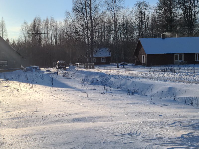

Ja, da müsste eigentlich einer vom Fach dran, weiß nur leider keinen. Ich denke, Gräben ziehen wäre wirklich das Einfachste. Da die vorhandenen Gräben vor dem Stall sind, würde ich das Wasser der neuen Gräben dorthin leiten.
Ich kann gerade nur eingeschränkt Fotos machen, weil der Schnee sehr hoch liegt und ich nur dort laufen kann, wo der Schneepflug war. Ich stell aber gleich eins ein, wo man den Graben gut sieht.

#617
Beitrag von Zacharias » Mi 17. Jan 2024, 16:17
Grüße,
Birgit
Beiträge: 11096
Re: Pihlaka Talu
#618
Beitrag von emil17 » Mi 17. Jan 2024, 16:50
Richtig Winter da oben!
Klar, bei so einem Gebäude kann man nichts höherlegen, ausser eben die Gehschicht.
Dass man den Sockel betoniert hat, ist bei dieser Bauweise angebracht - damit ist das Holz sicher vom Erdreich entfernt.
Wenn das Freilegen von bestehenden Rohren und Gräbe nix bringt, musst du in den nassen Teil irgendwas einbringen, damit es nutzbar bleibt.
Hartbrandziegel haben den Vorteil, dass sie Stück für Stück leicht sind und hochkant gestellt einen belastbaren Boden ergeben. Gehwegplatten 50x50 sind billiger, aber wiegen so 30 Kilo per Stück. Man kann auch Schotter oder Splitt nehmen, aber dann muss man die oberste Schicht befestigen, sonst kann man das unmöglich sauberhalten.
Also Gräben ziehen. Drainagerohre rund ums Haus verlegen. An jeden Bogen und ans Ende von Strängen Schächte, damit man die Dinger mit einem Schlauch spülen kann, weil sie sich mit der Zeit mit Sand und Schlamm zusetzen. Mit dem Graben ausreichend von der Aussenmauer wegbleiben, sonst kann es sein, dass wegen dem Auflagegewicht des (ich vermute) Streifenfundamentes das Material von darunter der Auflast ausweicht, indem es seitlich in den Graben gedrückt wird, was zur Senkung des Mauerwerks und Rissen in der AUssenmauer führt.
Wenn es nicht überall eine Dachrinne haben sollte, eine anbringen, denn es soll auf keinen Fall Dachwasser zwischen Mauer und Drainage gelangen.
Das alles von Hand zu machen ist bei dieser Gebäudegrösse durchaus eine Beschäftigung und man kann sich dabei auch heftige Rückenbeschwerden holen. Mit einem Kleinbagger ist das hingegen rasch getan, kostet halt auch wieder.
Unbesehen davon bitte sicherstellen, dass die Dachrinnen einschliesslich Fallrohre und Grundleitung, falls vorhanden, sauber sind und funktionieren und das Dachwasser vom Haus weggeht. Sonst läuft das Dachwasser von aussen an den Mauerfuss und von da in die Fundamente, und es wird innen nass.
