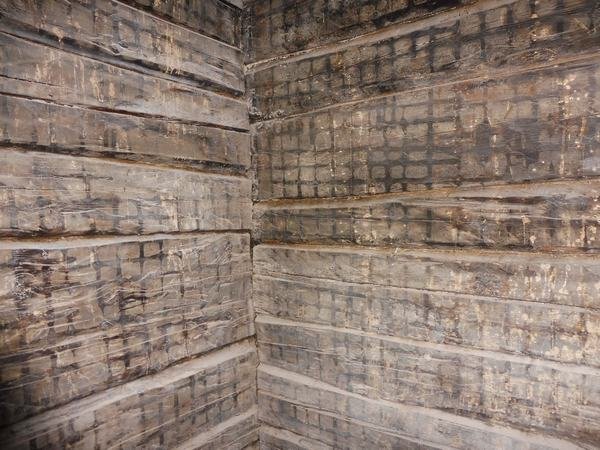

Beitrag von Zacharias » Mo 7. Feb 2022, 10:39
Wie das immer so ist, wo viele Baustellen sind, macht man noch eine auf. Ich muss zu meiner Verteidigung sagen, dass ich es ausnutzen musste, dass meine Handwerker gerade mal einen Tag Zeit hatten. Und so wurde dann meine Küche "entkernt". So nun hab ich hier nackte unschöne Wände und überlege, was damit tun. Das Holz ist bis auf die Außenwand in einem sehr guten Zustand. Noch nicht mal Holzgewürms. Aber sehr dunkel. Ich hab mal einen Probeschliff gemacht, aber da muss eine Menge runter, bis man auf helles Holz stößt. Nun habe ich 2 konträre Ideen, wie die Wände auf die schnelle Art aufgehübscht werden könnten. Die einfache Möglichkeit wäre Anstreichen. Mit was? Es soll so günstig und natürlich wie möglich sein. Ist z.B. Leimfarbe eine Möglichkeit?
Als zweite Variante kam mir die Idee, sie mittels Sandstrahler zu bearbeiten. Hat hier jemand Erfahrung damit? Welches Strahlmittel, wie hoch der Verbrauch?
Zur Veranschaulichung mal ein düsteres Foto:
Grüße,
Birgit

Beitrag von Rabe » Mo 7. Feb 2022, 12:12
Entweder mit weißer Kalkfarbe mit Gummi Arabicum gebunden
oder mit weißer Öllasur.

Beitrag von Zacharias » Mo 7. Feb 2022, 12:49
Geht Öllasur denn bei so dunkler Farbe?
Kannst du zur Kalkfarbe mit Gummi arabicum mal genaueres schreiben? Klingt auch interessant für eine andere Wand. Oder auch gerne ein Link? Hab im Netz nichts gefunden unter den Stichworten, außer fertig gemischtes.

Beitrag von Rabe » Mo 7. Feb 2022, 16:38
Wir haben Kalk mit Wasser gemischt und dazu Gummi arabicum getan.
https://dewiki.de/Lexikon/Kalkfarbe

Beitrag von Küstenharry » Mo 7. Feb 2022, 16:59
Wie hast du denn die anderen Holzwände sauber bekommen?
Mit einem Sandstrahler gibt das bestimmt eine riesen Sauerei. Woher kannst du einen bekommen?
Ich würde bürsten und dann Ölen. Satinierbürste.
Womit sind die Spalten und Fugen verfüllt?

Beitrag von Zacharias » Di 8. Feb 2022, 00:18
@ Rabe
Klar, aber in welchem Verhältnis?
Beim Anstreichen habe ich Bedenken, dass das blöd aussieht wegen der Risse im Holz.
@ Küstenharry
Bisher sind ja nur die Badwände gemacht. Die sind mit dem Winkelschleifer bearbeitet worden. Ich hab das in der Küche probiert, aber das Ergebnis ist nicht so gut wie im Bad, man muss sehr viel abtragen bis das Holz heller wird. Deswegen bin ich auf Sandstrahlen gekommen. Eine Sauerei muss das nicht werden, ich hab ein Gerät mit Absaugung im Auge. Schleifen ist da glaube ich die größere Sauerei.
Eine Satinierbürste habe ich schon mal an einer anderen Wand probiert. Da tut sich rein gar nichts. Holz ist hier wesentlich härter, vielleicht deswegen.
Die Spalten sind vermutlich mit Moos gefüllt, jedenfalls irgendwas natürliches. Muss ich ausbessern, habe ich im Bad auch schon gemacht.
Grüße,
Birgit
