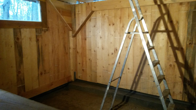

Sieht viel besser aus mit Kopfbänder... da ist was dran. Und ist natürlich auch viel verwindungsfester ( wollte nicht steifer schreiben)
Das Bild ist aus dem Obergeschoss... aus dem Fenster das ich letztens erst im Dachausbau eingesetzt habe...

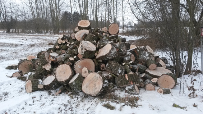

Morgen ist Tag- und Nachtgleiche also Frühlingsanfang. Gestern schien die Sonne, heute morgen lag Schnee... :hmm: keine Ahnung was das werden soll.
Also ist im Garten noch nichts passiert dieses Jahr, aber bei Frost macht man ja auch bekanntermaßen Brennholz.
Das Bild kennen die meisten von Euch in dieser oder ähnlicher Art. Das war eine Weide die beim Bauern auf dem Feld lag. Ich hab mitgeholfen die klein zu machen und dafür gab es das Holz, wer will schon Weide.... Ich bin da aber nicht so. Holz ist Holz und Weide brennt auch :aeh:

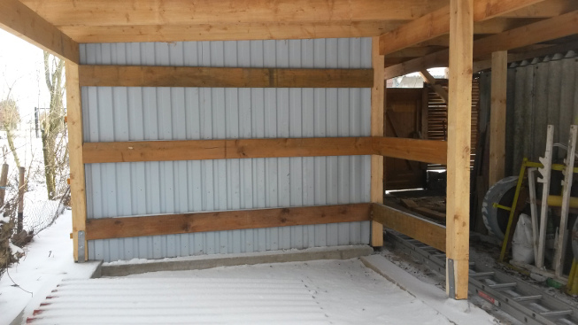

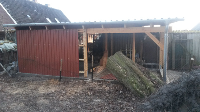

Da ich mich ja entschieden habe das Stalldach komplett neu zu machen, waren nun einige nicht zerknüllte Trapezbleche vorhanden. Ich habe die als Außenverkleidung genommen und auch eine Trennwand drinnen damit gemacht.
Auf diesem Bild ist die Fläche zu sehen, auf der sich der Eselstall befinden soll... demnächst..also ...irgendwann..... dieses Jahr...so hoffe ich :pfeif:

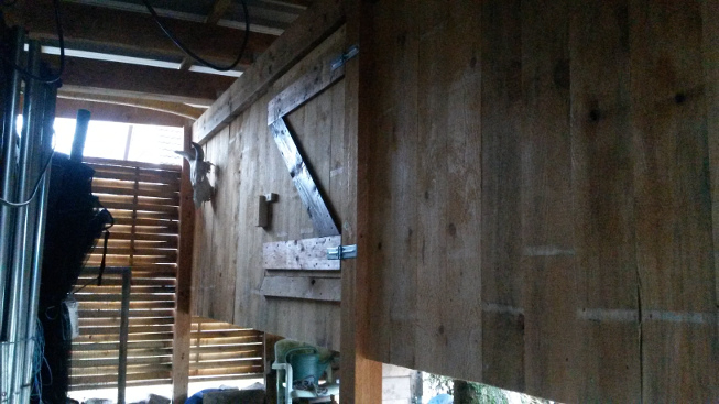

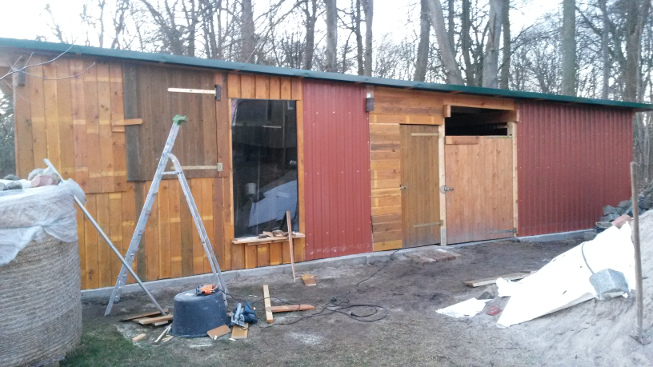

Dann konnte ich auch am Heuboden weiter arbeiten. Da war ich ja gerade mit beschäftigt als sich Frau Linde in den Unterstand legte und somit war erst mal Pause angesagt.
Vielleicht will ja jemand Ideen "klauen" oder es hat jemand noch was zu meiner Arbeit anzumerken :pft: Hier mal paar Bilder vom Heuboden.
Die Maße sind - Länge 5 m - Breite 2,20 m - Höhe bis zum Sparren so knapp 1,50 m. Nix für Riesen aber so hat man unterhalb des Heubodens noch eine halbwegs "begehbare" Fläche zum Holz lagern.
Heute hab ich dann die Luke außen eingepasst (war schon gebraucht vorhanden) und den Rest zugemacht. Nun kann das Heu umgelagert werden...

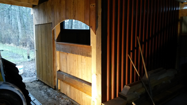

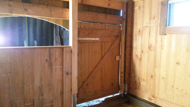

Ganz oben auf der Agenda stand aber der Eselstall.....
Hab ja letztens die Videos vom Burgenlander seinen Langohren geschaut.. und da viel mir wieder ein das ich ja schon letztes Jahr Esel auf dem Hof haben wollte. Aber irgendwie sind die Jahre so kurz und die Projekte so zahlreich...
Der Eselstall wurde komplett mit Bretter ausgekleidet. 2,5 cm dicke Schalbretter, ich hoffe das reicht aus von der Stärke. Außen ist der Bereich des Unterstandes mit den Trapezblechen verkleidet. Isoliert habe ich nicht, das heißt zwischen Blech und Schalbrettern ist 5 cm Luft.
Als alles verkleidet war, hab ich gekalkt. Die Bilder hatte ich vorher gemacht. Unter der "Durchreiche" soll die Heuraufe angebaut werden.
Wenn die Stalltür geöffnet ist, schließt sie den Bereich zum Rest des Unterstandes. Das heißt, links kommt noch ein Steher hin, an dem dann die geöffnete Stalltür anschlägt. So soll der Stall als Offenstall ausgelegt sein.
Und wenn's doch keine Esel gibt mach ich ne Bar auf :haha:
Als Fußboden hab ich mich für Backsteine, also Ziegelsteine entschieden. Die kann ich mir von einer alten Scheune holen...
Das steht als nächstes auf dem Plan.
