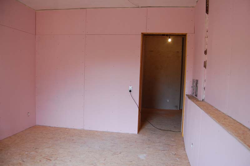

"ein gruseliger Kriechkeller und eine Knechtkammer mit gerade 1,60 Raumhöhe werden zu einem schicken "Frauenzimmer"
dazu mußte als erster die morsche Kellerdecke entfernt und tonnenweise Schutt aus dem Keller geschaufelt werden
die alten Balken waren gut fürs Lagerfeuer
dann hat matte eine Ständerkonstruktion gebaut um die verschiedenen Raumhöhen anzugleichen
Wasser und Abwasser wurden unter dem Boden verlegt,
die komplette Elektrik neu verlegt
Bodenaufbau mit Rauspund und OSB Platten
leider war es nicht möglich das Fachwerk offen zu erhalten - es ist zu kaputt

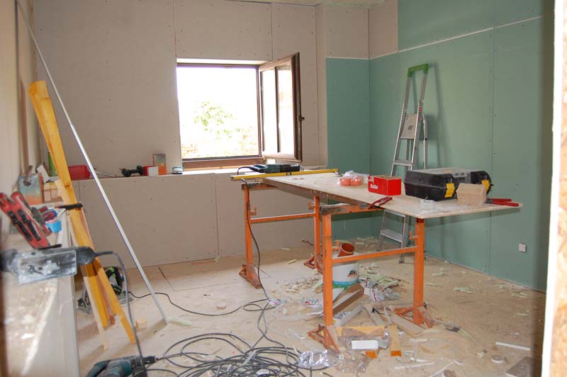

Rigipsplatten an die Wände,
reichlich Steckdosen und Schalter montiert
und dann - endlich konnte ich ran und malern
und weil das noch ein Provisorium über den Sommer ist, es fehlen noch die Feinarbeit wie gipsen und schleifen, habe ich mich mit rosa ausgetobt, meiner Mitbewohnerin gefällt es,
ihre Möbel reingebracht
und nun ist sie seit paar Tagen hier und gewöhnt sich allmählich ein"

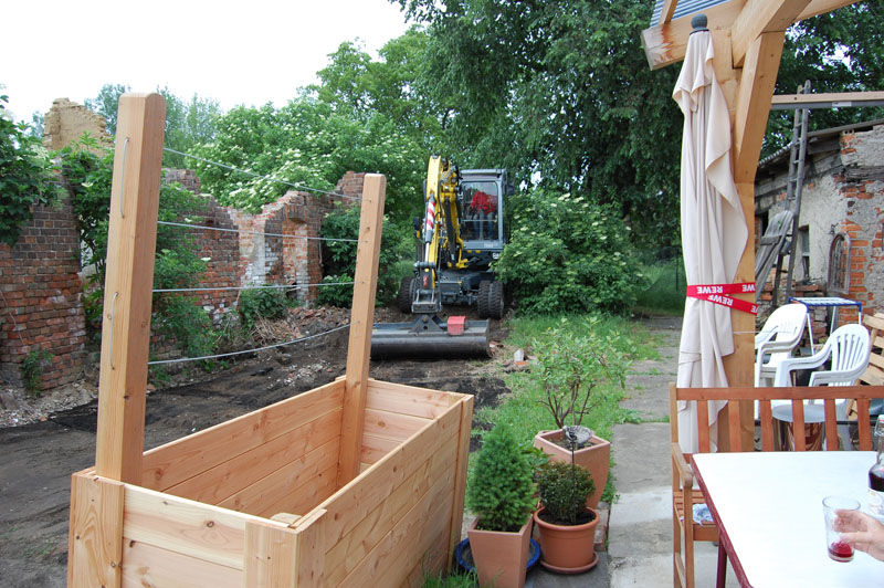

Ja genau da war doch noch was. Die Abdeckung. Muss ich mal demnächst zuschneiden und montieren. ;)
@Dyrsian
Die Ecken sind eigentlich ganz einfach ausgeführt. Wie auf dem Bild zu erkennen ist habe ich hinten nur 2 Pfosten 1800 x 90 x 90 mm aus Lärche verbaut. Vorne sind 2 Pfosten 850 x 60 x 60 mm aus Eiche verbaut. Und dann jeweils an den Ecken 2 Bretter als Verblendung. Hab eigentlich das genommen was hier noch so rum lag. Die hinteren Pfosten hab ich gleich mal so lang gelassen damit man es als Spalier nutzen kann. Also mussten nur noch Löcher gebohrt werden und ein beschichtetes Stahlseil durchgezogen werden. Fertig! :)

Ok, verstehe.
Durch die Verblendung mit den beiden Brettern sieht es gleich viel edler aus. :daumen: Man könnte die Kanten von denen noch auf Gehrung sägen, dann wirds noch besser. Habt ihr Erfahrungen wie lange die unbehandelte Lärche hält? Ich überlege mir ja schon immer, meine Beete so einzufassen, bloß sind das riesige Mengen, es sind 8 Beete a 1,4 m x 5,5, m.

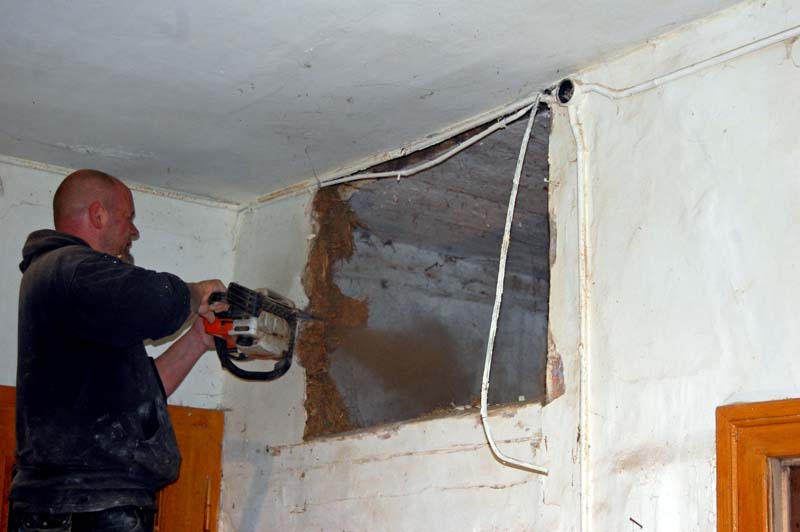

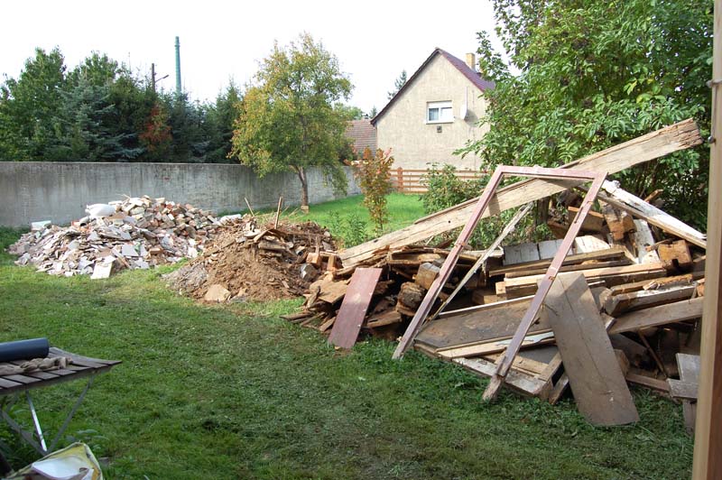

Kriechkeller, die halbe morsche Decke ist schon weg
2017 09 01.jpg (93.87 KiB) 1838 mal betrachtet

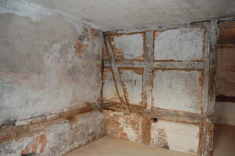

Eingang zu den 2 Zimmern wird erweitert
2017 09 (21).jpg (68.66 KiB) 1838 mal betrachtet

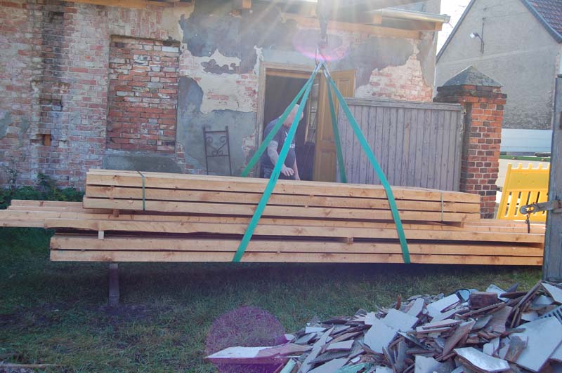

reichlich Brennholz fürs Lagerfeuer
2017 09 (52).jpg (148.74 KiB) 1838 mal betrachtet

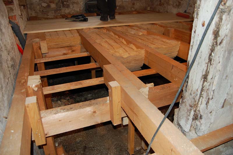

und jetzt der Aufbau
Holz für den Ausgleich der verschiedenen Fußbodenhöhen
2017 10 a.jpg (105.53 KiB) 1839 mal betrachtet
Ständerwerk
Ständerwerk
2017 10 c.jpg (94.95 KiB) 1839 mal betrachtet

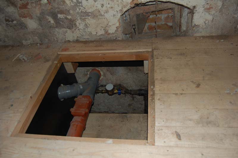

die Wasseruhr bekommt einen eigenen Schacht - unliebsame Gäste finden dort - gut gefaltet - auch noch Platz
2018 04 i.jpg (70.24 KiB) 1839 mal betrachtet

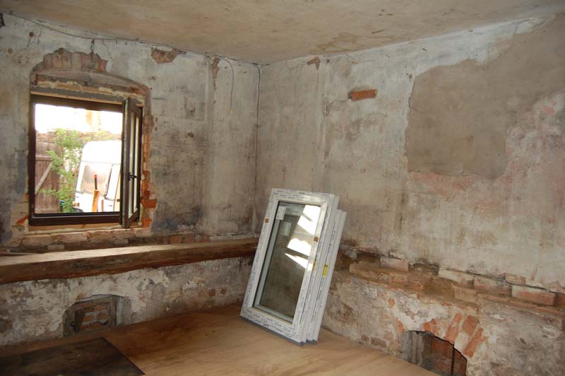

neue Fenster für den Altbau
schöne Holzfenster aus Merantiholz
die hatte Thomas74 gefunden und geholt - 8 Fenster mit Oberlicht, ein genialer Kauf
und geholt hatte er sie auch gleich noch
fürs Schlafzimmer und das Gästebad hat matte das Oberlicht abgesägt und somit paßgenau gemacht
die weißen sind maßangefertigte für Gästezimmer und Bad
2018 04 k.jpg (80.48 KiB) 1838 mal betrachtet
diese Fachwerkmauer hätte ich gerne erhalten, war aber nicht machbar mit vertretbarem Aufwand
2018 04 l.jpg (82.97 KiB) 1838 mal betrachtet

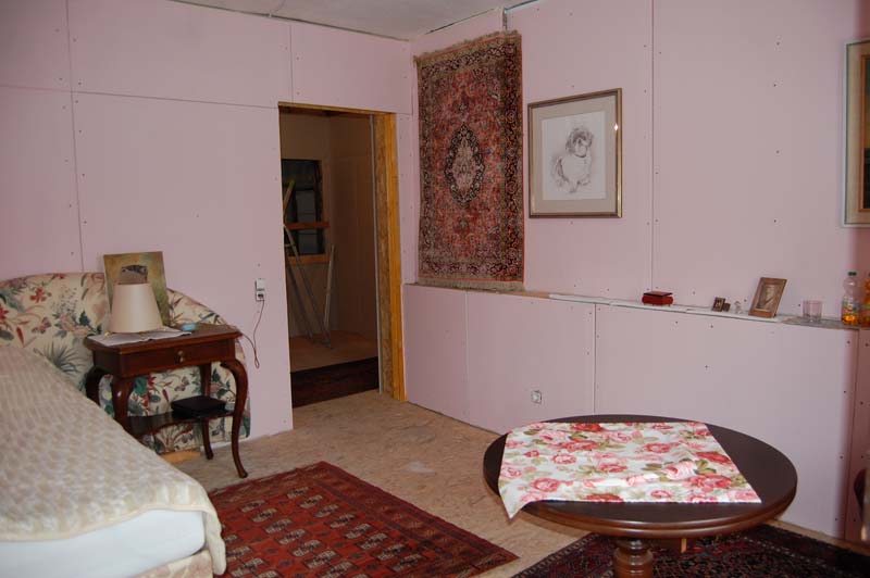

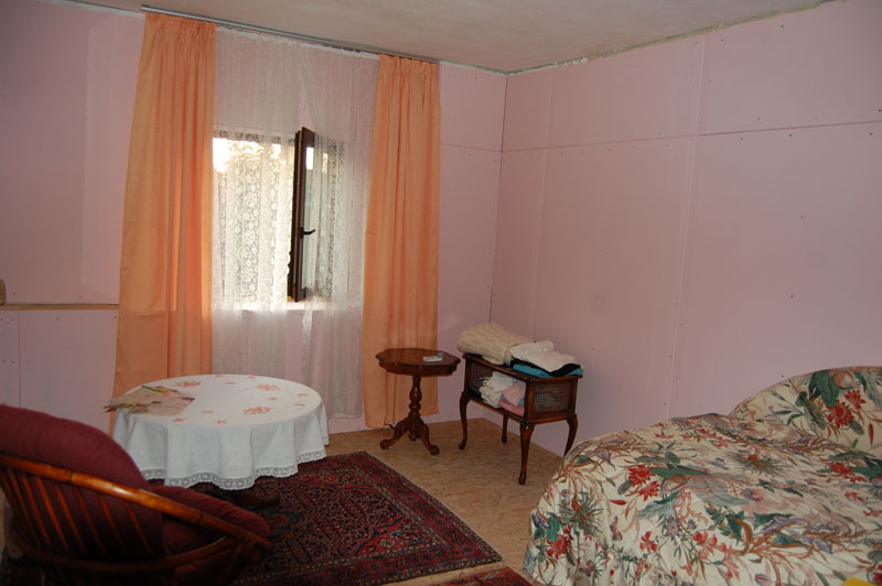

und dann konnte ich endlich ran - mit Farbe und Roller :pft:
und weil es erstmal ein Sommerzimmer ist, muß noch verspachtelt werden, die Holzdecke und das Parkett fehlen noch
meiner neuen Mitbewohnerin gefällt es
sie ist meine Nachbarin aus Grünwald und wir haben jetzt eine 4er WG
3 alte Weiber und ein Mann :pft:
zwei davon auf 4 Pfoten
2018 06 08.jpg (102.77 KiB) 1835 mal betrachtet

Uh, bei allem Lob das finde ich jetzt aber nicht so schick.
Warum hast du denn die Wände so abgestellt und nicht normal verputzt?
Beiträge: 2104
Wohnort: 06925 Annaburg
#420
Beitrag von christine-josefine » So 10. Jun 2018, 19:34
die Wände waren krumm und bucklig und marode
und mit Trockenbau wurden sie gerade und dahinter ist isoliert
und wie schon geschrieben, ist das noch nicht fertig, aber wir haben ziemlich zügig ein bewohnbares Zimmer gebraucht
aber das kann matte besser erklären :)
