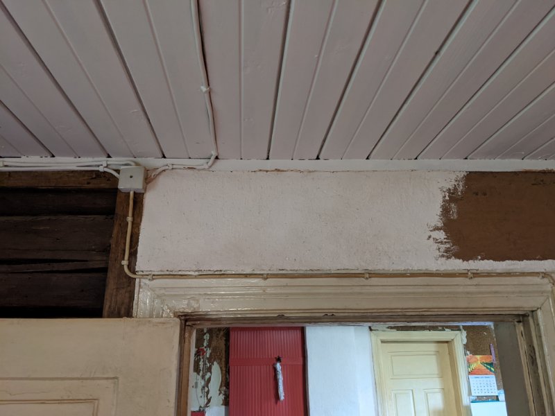

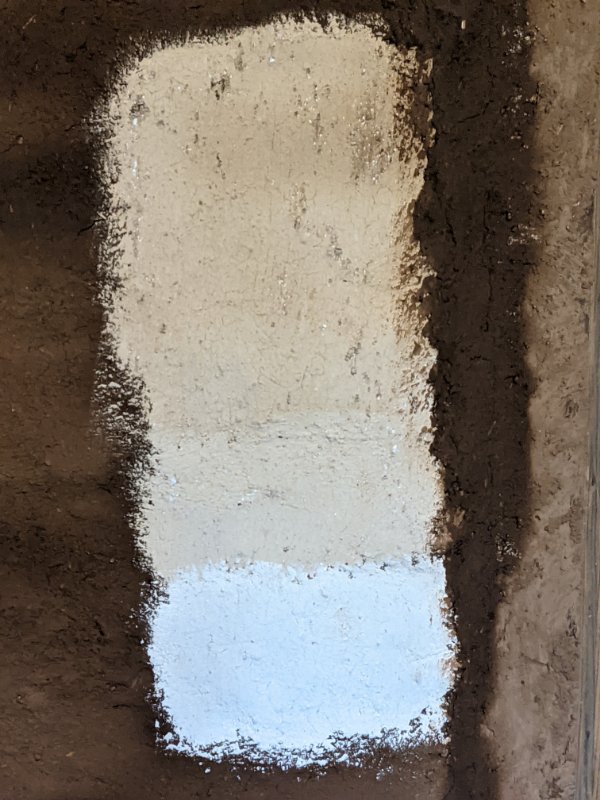

Jetzt bei Tageslicht betrachtet, ist es sehr hell geworden. Sieht aber gut aus. Man könnte das auch leicht marmoriert aufbringen, indem man nicht so gut rührt. Hier hatte ich erst mal die verschiedenen Töne getestet, der Lehm darunter ist noch nicht trocken.
Ich denke, die Endfarbe mache ich einen Tacken dunkler.

Andere Frage: Bei der Tür darunter versuche ich gerade den Lack abzukriegen. Beim Rahmen, mehrere Lackschichten, kein Problem, bei der Tür selbst, nur eine Lackschicht, geht es weder mit Fön noch mit Abbeizer. Wie kann das?

Sehr schöne Farbe, da über der Tür

Hi Birgit, so eine Woche wuerde ich mal abwarten, vielleicht riecht es auch nicht wenn die Gelatine komplett trocken ist. Die warmen Erdtoene gefallen mir uebrigens sehr gut.

Du hast jetzt eine Leimfarbe hergestellt. Geht auch.
Die Farbe Hersteller nutzen Hemicellulose also Tarpetenkleister als Bindemittel.

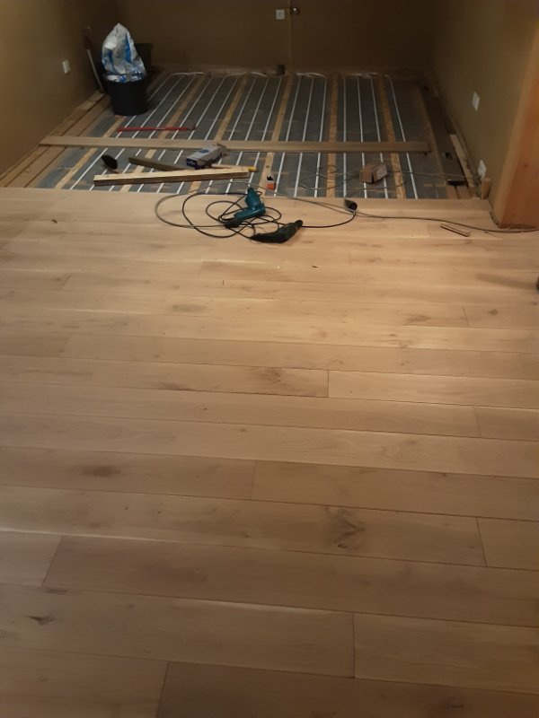

Die Bauholzpreise in Fichte, Kiefer, Lärche sind um das 3 fache gestiegen.
Für Laubwertholz also Eiche nur ein paar Euro.
Ich habe meine Eichendielen aus Lettland bekommen für 46 Euro.
Bis zum Frühjahr lag der Preisbei 43 Euro.
Hier mal mein Baustellenstand, Die letzten qm.

Ah ok, Leimfarbe also. Und ich dachte, ich würde jetzt mit einer genialen Erfindung reich werden. Mit Tapetenkleister habe ich auch schon mal eine Kalkmasse angerührt, die ich in Ritzen gestopft hatte. Das war ohne Kleister eine Riesensauerei, mit konnte ich das Zeug wie Knetmasse verarbeiten. Beim Kleister habe ich Sorge vor Schimmeltötern.

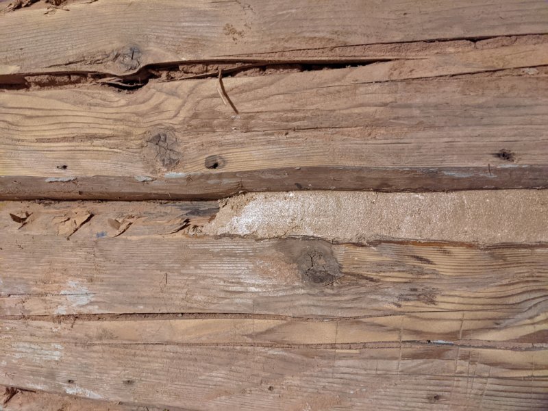

Die Erdtöne gefallen mir auch, sind mir aber zu dunkel für die Wände. Aber ich habe eine andere Verwendung für den Farbton gefunden: Das Restzeug kommt jetzt in die vermackten Zwischenräume der Balken. So fällt das gar nicht groß auf und ich hab noch ne isolierende Zwischenschicht.
Bei 46€ sehe ich auch schon schwarz.
@ Citty
