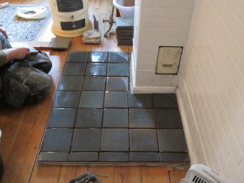

Die in der Dusche sind Original antik und die im Flur sind von Via. https://www.viaplatten.de/
Die haben Muster nach historischem Vorbild, eine gigantische Auswahl und für spezielle Denkmalschutzobjekte bilden die auch im Auftrag welche nach.

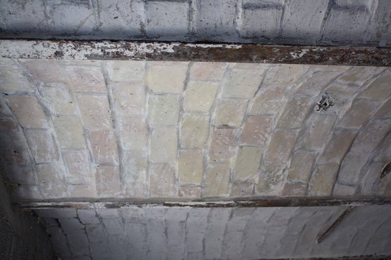

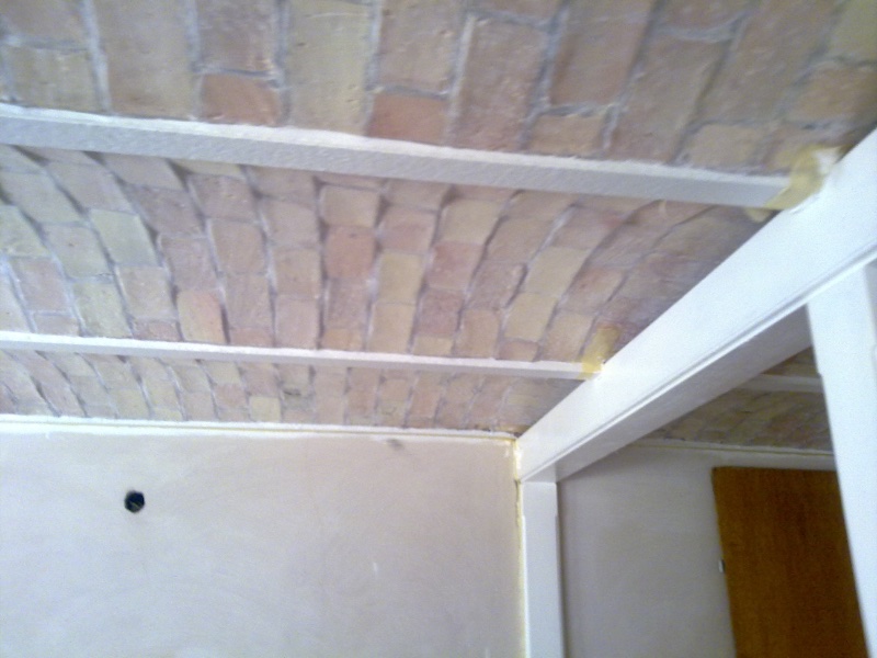

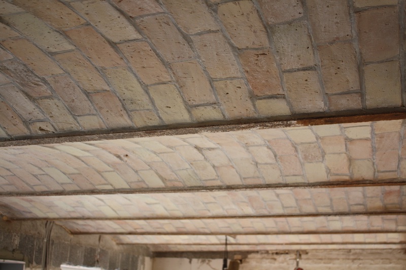

Irgendwann 2012 kratzten wir an der Gewölbedecke im Stall herum, die anscheinend über die Jahrzehnte regelmässig gekalkt wurde. Der Raum sollte ja einmal Küche werden. Zum Vorschein kamen nicht die roten Ziegel, wie sie für das Haus und die Anbauten verwendet wurden oder die (meiner Meinung nach) ziemlich gruseligen gelblichen wie in der Heimat des Gatten, sondern ziemlich bunte Ziegel. Rötlich, gelb, grün und hellrot und wenn man den Kalk vorsichtig entfernte blieb eine schöne Patina.
Wir legten ein kleines Stück frei und wussten ziemlich bald, dass wir die restliche Decke ebenfalls auf eine patinaschonende Weise freilegen wollten.
Nur wie? Sandstrahlen kommt in so einem Fall nicht in Frage weil dann keine Patina übrig bleibt. Ich versuchte verschiedene Aufsätze für die Bohrmaschine und sortierte aus. Mit Kupferdraht und Stahldraht kann man zwar ziemlich flexibel abtragen, es bleiben jedoch hässliche dunkle Metallschleier nach. Die verschiedensten Aufsätze wurden aussortiert und am Ende blieb einer aus dem normalen Baumarkt übrig.
Harte Kunststoffbürsten, und davon auf die Fläche gesehen viele. Die Fläche, die man pro Arbeitsgang damit bearbeiten kann ist lächerlich klein und so dauerte das Unterfangen 14 Tage und produzierte Massen an feinem Kalkstaub, der interessanterweise zu einem nicht geringen Teil durch die Ritzen der Brettertür ins Haupthaus gesogen wurde.
Kein Mensch, der sowas nicht erlebt hat kann sich vorstellen, wie lange man diesem Staub immer wieder flächendeckend begegnet.
Über lange Zeit lag wenige Stunden nach dem Staubwischen direkt wieder vollflächig das Teufelszeug.
Heutzutage würden wir das ganz anders absaugen aber damals haben wir diesen Aspekt halt eben nicht besser hinbekommen.
Die Decke hingegen ist wunderschön geworden und gibt der Küche eine ganz eigene Atmosphäre - an Stall erinnert sie mich überhaupt nicht mehr. Wir entdecken noch immer neue Fingerabdrücke, Tierabdrücke und sonstige Male, die beim Herstellen der Ziegel in Handarbeit ihre Spuren auf ewig hinterlassen haben.

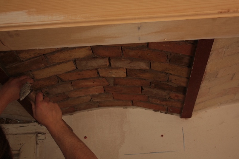

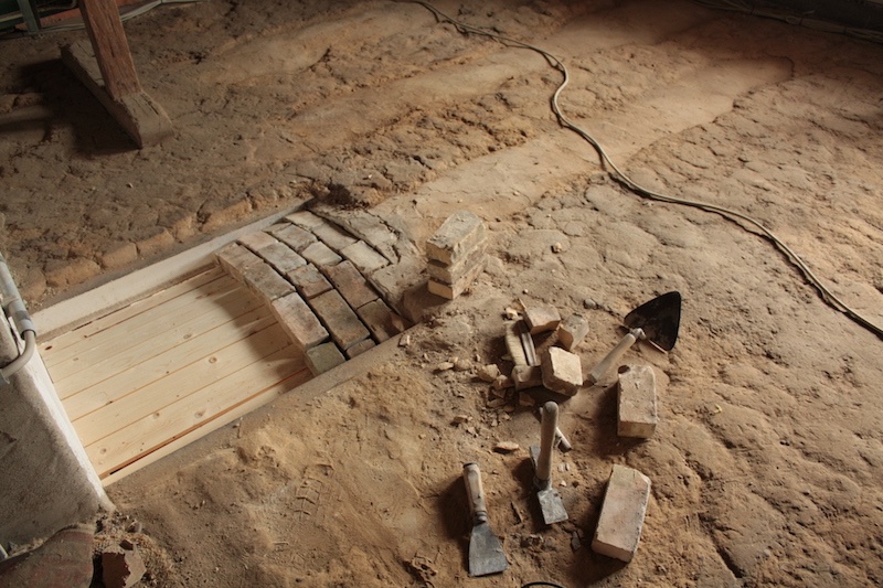

In der Gewölbedecke war ein Loch, durch welches man auf den Heuboden klettern konnte. Das brauchten wir an der Stelle natürlich nicht, also sägten wir ein Einstiegsloch in die Wohnzimmerdecke und der Gatte mauerte das Gewölbe in der Küche zu.
Das kann man wohl auf verschiedene Weisen bewerkstelligen, diese Vorgehensweise war für uns die logischte.

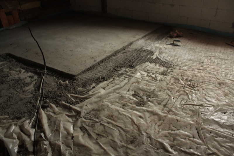

Außerdem war ein Großteil der befragten Fachleute der Meinung, dass das Gewölbe Last braucht und somit haben wir dann obenauf Estrich gemacht.

Wir standen damals in unserem Haus vor dem selben Problem und haben die Decke sandstrahlen lassen. War wenigstens an einem Tag erledigt, gab aber Staub im ganzen Haus und auch in allen (geschlossenen) Schränken. Dafür musste ich dann zwischen allen Deckenziegeln neu ausfugen. Daher weiß ich, was über Kopf arbeiten bedeutet und wie anstrengend das ist!

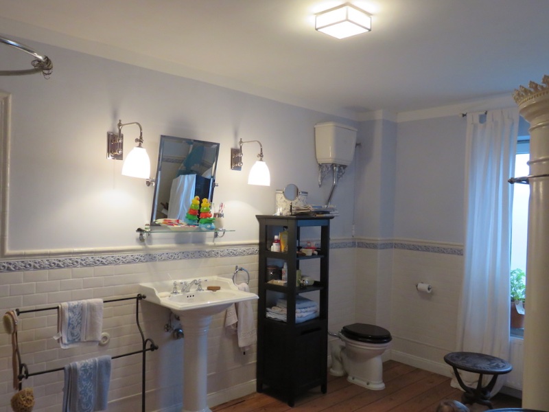

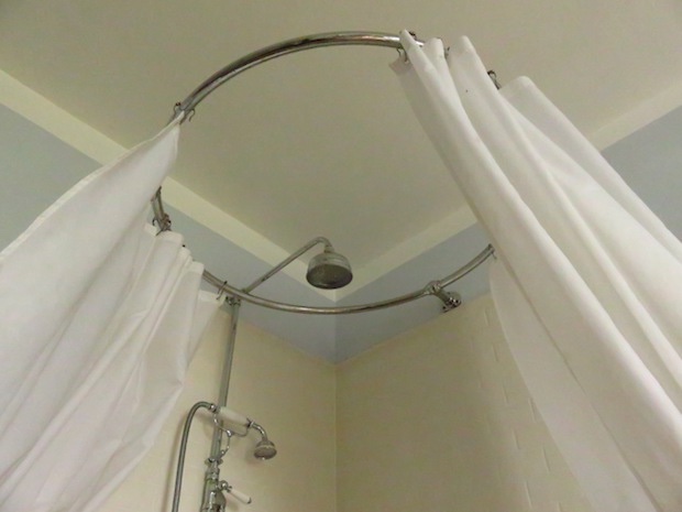

Wunderbar all die alten und sachen. Sind die brauseköpfe alt oder als retro neu gekauft?

Ich vermute du hast die roten Bürsten für die Bohrmaschine mit dem Pferd drauf verwendet ... Davon haben wir auch viele verbraucht.
Ich habe auch die Erfahrung machen dürfen, dass der Zeitaufwand für Absaugen (und peinlichst genaues Verkleben aller Öffnungen in benachbarte Räume die sauber bleiben sollen mit Bauplane und Malerkrepp) sich immer lohnt. Die Firmen haben grosse Ventilatoren, welche die Luft aus dem Raum saugen; die Leute die das machen sehen wie Astronauten aus (und werden nicht gut bezahlt).
Die Vorgehensweise bei der Gewölbereparatur und die Bemerkung wegen der nötigen Auflast sind korrekt. Der Estrich und die darunterliegende Verfüllung haben den Hauptzweck, die Auflasten flächig auf das Gewölbe zu übertragen, denn bei Punktlasten können sonst die benachbarten Steine nach oben ausweichen.
Diese Bauweise hatte früher auch noch den Vorteil, dass man mit unqualifiziertem Material (Kies, Schotter, Schutt) für die Überdeckung arbeiten konnte. Das Zeug wurde dann mit etwas Kalk unbeweglich gemacht. Ihr hattet insofern Glück, als dass die Eisenträger noch gut waren; oft sind die bei alten Häusern zerrostet.

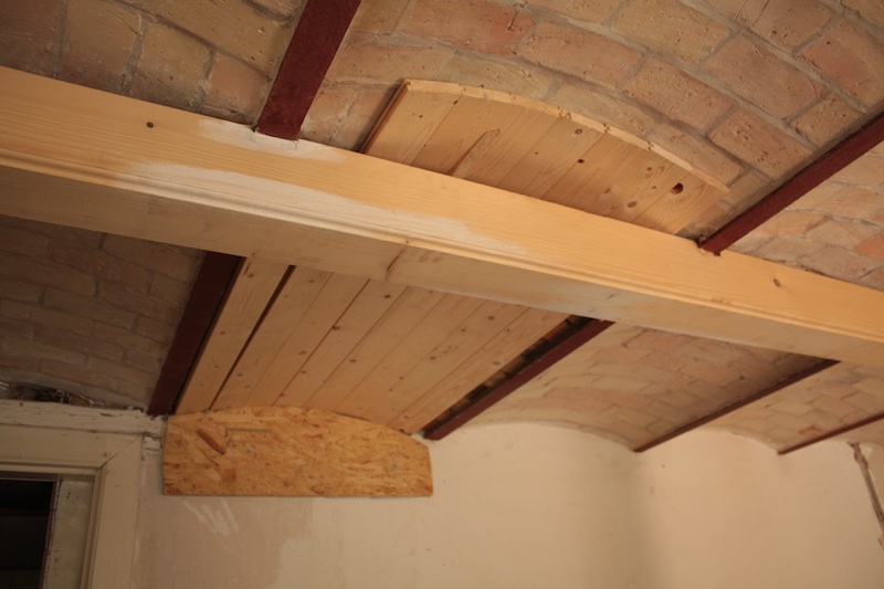

Was hat es mit dem Unterzug aus Holz quer unterm Gewölbe durch auf sich (erstes Bild)?
Eine andere Möglichkeit wäre gewesen, von unten eine Schaltafel mit Schalungsspriessen gegen die Decke zu drücken, dann einen Sandhaufen in Gewölbeform als Lehre auf das Schalbrett zu machen. Man kann dann die Steine vor dem Vermörteln leicht in den Sand drücken und hat den Vorteil, dass die Fugen in der Untersicht sauber bleiben.

Die Armaturen sind allesamt neu und retro. ich habe zwar über die Jahre alles mögliche zusammengetragen von Flohmärkten und so, aber die Installation hätte wohl keine Klempnerfirma übernommen und ich war nicht vor Ort*, meinen späteren Mann hatte ich noch nicht kennengelernt als ich bestellte, mein Vater war schon tot und mein altes Netzwerk gab irgendwie niemanden her, der es hätte machen können. Aus verschiedenen Gründen.osterheidi hat geschrieben: ↑Sa 26. Jun 2021, 05:47Wunderbar all die alten und sachen. Sind die brauseköpfe alt oder als retro neu gekauft?
*Ich habe zwar auch nicht die Fähigketen sowas zu machen und hätte mir erst alles mögliche anlesen und aneignen müssen, aber vermutlich hätte ich versucht einem Klempner das Consulting-Prinzip nahezubringen und es unter Aufsicht und mit Tipps versucht.
Leider sind Handwerker es gewohnt, all' diese Beratungsarbeiten und ähnliches nicht in Rechnung zu stellen/stellen zu können und machen es daher nicht gerne. Dabei finde ich die Idee prima, macht man in 1000 anderen Berufen ja auch so und da kommt selten etwas so greifbares bei raus.

Warum der Balken unter die Träger gezogen wurde ist uns so 100% auch nicht klar. Eigentlich haben sie Auflager und die Distanz ist auch nicht so groß. Der zusätzliche Witz ist, dass der Original-Balken auf der einen Seite auf dem Türsturz auflag.
Der Nachbau hat nun eine Schmiege und kommt auf einem Balken und dem Mauerwerk zu liegen.
Wir haben uns einfach vorsichtshalber dafür entschieden, wieder einen Balken einzubauen für den Fall, dass sich ehemals jemand was dabei gedacht hat. Der jetzige Balken steht auch wesentlich stabiler dadurch, dass da jetzt Unterbeton ist, er hat etwas Musik aber wir haben zugesehen, das Gewölbe beim Einbau nicht hochzudrücken.
Ich denke das passt so.
