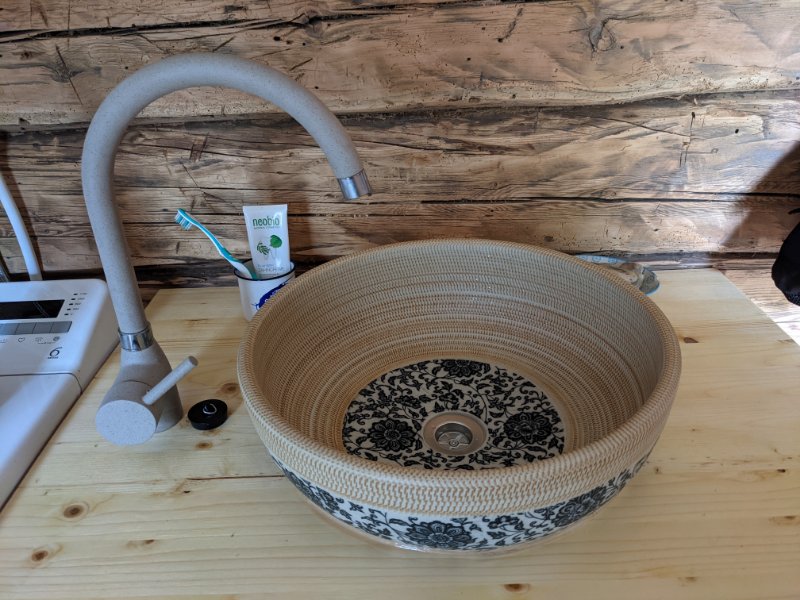

Mein Bad ist nun so gut wie fertig. Gestern wurde das Waschbecken installiert.

Da habe ich auch lange nach gesucht und bin dann ausgerechnet in einem Baumarkt fündig geworden.
