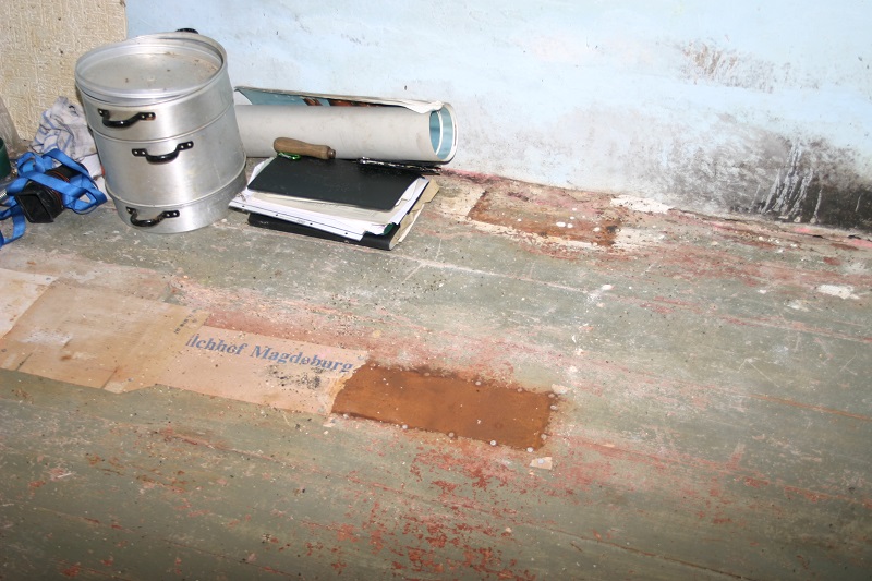

Das Haus ist etwas vermüllt,hat aber Potential!
- IMG_6102.jpg (175.65 KiB) 1362 mal betrachtet

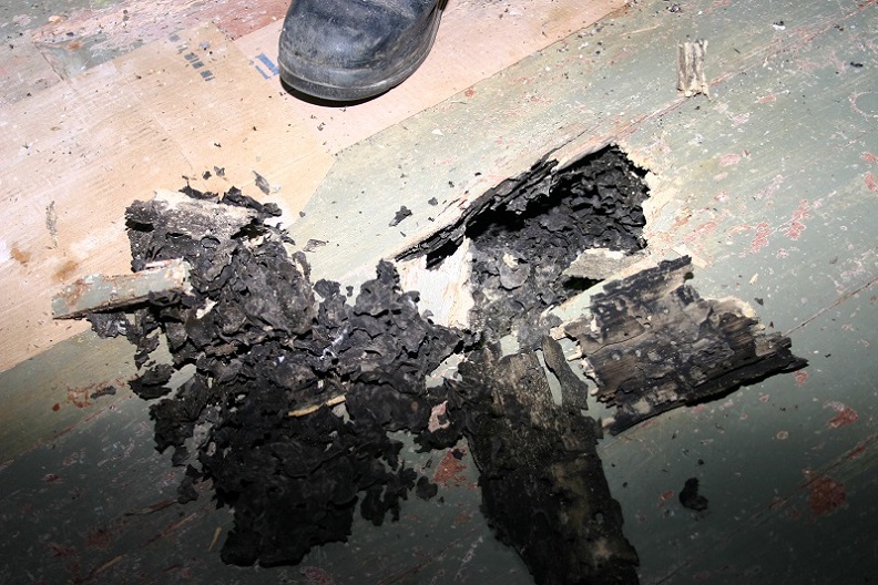

So ist in einer Raumecke unter muffigen Teppichböden die Dielung morsch. Es wurde schon vor Jahrzehnten provisorisch mit Blech und Pappe geflickt,vermutlich,um einem Möbelstück Halt zu geben. Dadurch wurde die Stelle an der Außenecke nicht besser.
Ein beherzter Griff durch die Dielung erbrachte alten Pilzbefall (zum Glück schon trocken) und ein noch bewohntes Ameisennest.
Aber zum Glück ist nur ein Raum betroffen.

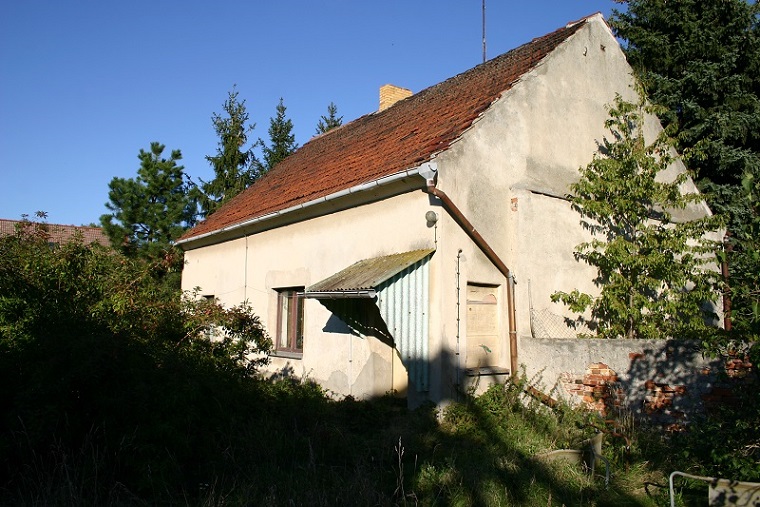

@Tom: Ich hab nochmal von außen geschaut: Das ist die Wand, wo draußen die Erde bis über die Feuchtigkeitssperre reicht. Zudem fehlt die hintere Abdeckung der Dachrinne. Dadurch wurde das Feuchtbiotop noch beschleunigt. 7 Jahre nicht-heizen bzw. nicht-lüften habens auch nicht besser gemacht.

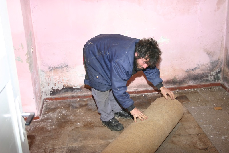

Re: Tom zieht um
Das letzte Bild zeigt das ehemalige Schlafzimmer, damals ungeheizt. Die Betten standen direkt an der Wand,daher die Stockflecken.

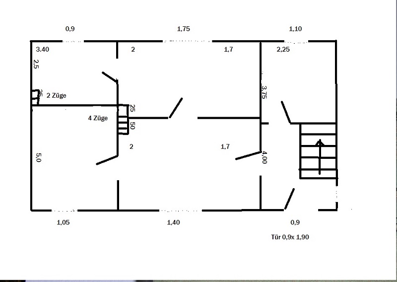

Ich habe schon schlimmer aussehende Häuser schön werden sehen, die Arbeit lohnt sich bestimmt. Der Grundriss sieht praktisch aus und die ganzen Züge sind ein Traum!
