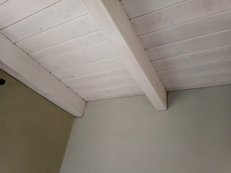

Um das rustikale etwas abzuschwächen könntest du die Balken kalken. Aber die Möglichkeit hat man ja immer nich falls das dunkle einem mal über ist.

Wir haben unsere Balkendecke Weiss lasiert mit Kalk.
Kreidezeit gekosol also Tapetenkleister mit pigment.

Wenn es Weiss lasiert ist, sieht man die Maserung.
Hier mit Kreidezeit Gekosol und Pigment.
Die Lasur kann man aber auch selbst anrühren.

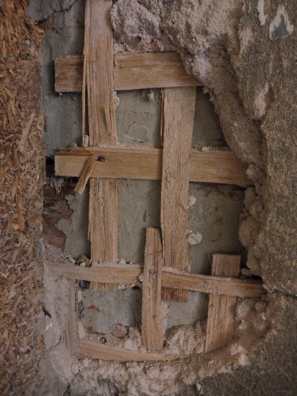

Heute kommen die ersten Probesäcke Lehmputz. Ich habe schon eine Menge drüber gelesen, aber mir ist immer noch nicht klar, wie ich den Untergrund gestalten muss, damit der hält. Ich möchte da möglichst wenig in den Untergrund investieren müssen. Schilfmatten scheinen wohl am Besten zu sein, aber die müsste ich entweder teuer kaufen oder selber machen. Schilf gibt es hier genug, aber das wäre mir doch zu viel Fuddelkram, ich möchte ja auch noch Zeit für den Garten haben. Ich habe als Untergrund nackte Balken und verputze Wände. Am Putz hält der Lehm nicht, das ist klar. Aber würde es z.B. reichen, die Wände so abzuhauen, dass unregelmäßige raue Flächen entstehen? Eine Dämmschicht brauche ich nicht, ich finde das Haus hält ganz prima die Wärme, nur an den Fenstern zieht es.
Hier habe ich mal den Putz ganz weggehauen. Dieses Holzgitter hat aber sicherlich zu weite Abstände für den Putz, oder? Die Kästchen haben so rund 3x6cm Innenmaß.

Müsste ausreichen, wenn er die richtige Steifheit hat. Sonst kannste ja noch Hasel- oder Birkenzweige durchflechten, oder Karnickeldraht draufnageln.
Mach mal ne Probefläche.

Ok, das wäre ja prima. Die Birkenzweige sind mir sympathischer als Draht.

Ich habe hier Schilfgras im Graben abgeschnitten und mit Karnickeldrahtstreifen am Holz befestigt.
Haselnussstecken annageln geht natürlich auch.
Welchen Boden hast du unter der Humusschicht.
Kann man den nicht als Putz verwenden?
