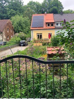

So wieder eine neue Groß-Baustelle begonnen.
Die Garage wurde ca. 1965 erstellt, die Westwand wurde mit Eternitplatten verkleidet, die Nordseite blieb unverputzt.
Die Verkleidung ist abgenommen und ordnungsgemäß entsorgt worden.
Nun wird nach 60 Jahren ein Kalk-3 lagen-Putz aufgetragen.
Die erste Schicht ist schon dran, ein "Spritzer" aus Sand und Zement.
Die zweite Schicht wird morgen und Samstag wohl fertig, eine Mischung aus Sand-Weißkalkhydrat mit einem ganz kleinen Teil Zement.
Der Sand kommt direkt vom Grundstück, das klappt sehr gut.
Die dritte Schicht wird aus dem gleichen Material wie am Haus aufgetragen, dann passt das optisch.
Dann noch 3 mal mit Kalkfarbe streichen und schon fertig.

Beitrag von Tscharlie » Fr 23. Mai 2025, 20:27
Der Putz ist letztlich aus Weißkalkhydrat und gesiebten Sand vom Grundstück entstanden. Westseite ist fertig, Nordseite folgt.
Technisch wird die Heizung nun interessant.
Es ist geplant eine Wärmepumpe einzubinden, Begründung: Sie soll im Sommer über die Wandheizelemente das Haus kühlen.
Die Planung läuft.
