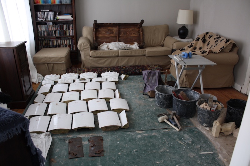

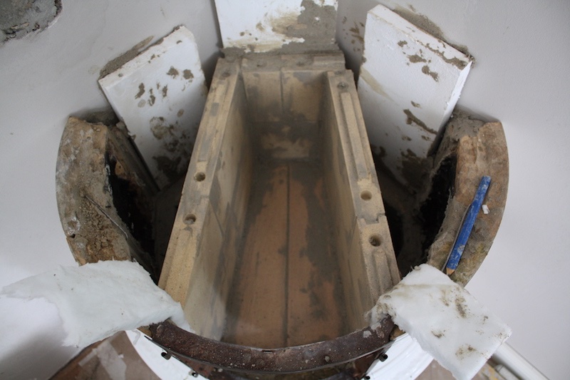

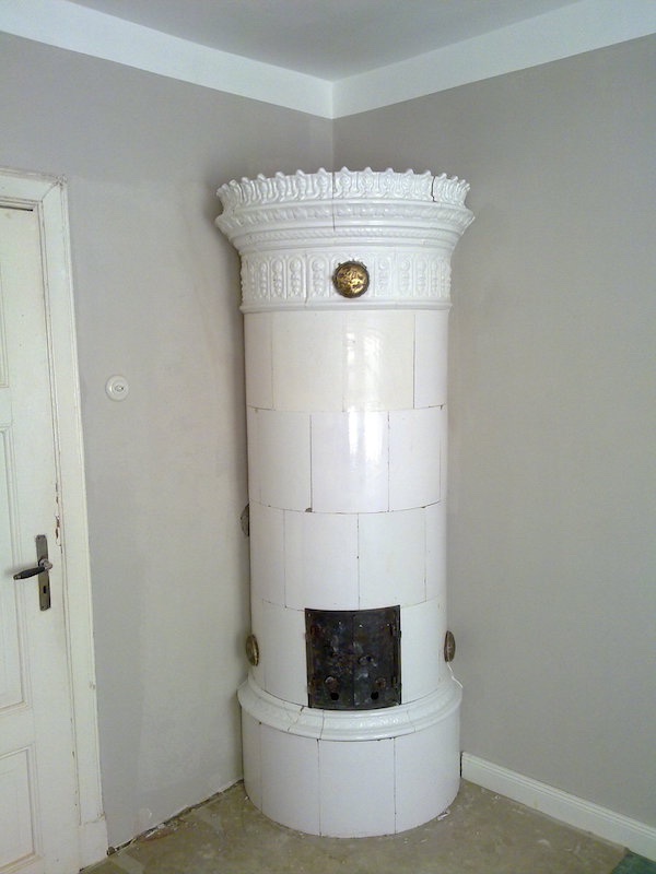

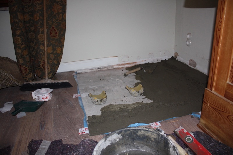

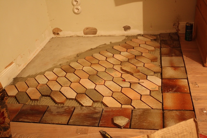

Es gab eine schwedisch-deutsche Familie, die sich ein Rittergut gekauft hat und die fehlende Ausstattung durch Stücke aus Schweden ersetzt hat. Ein 5/8-Kachelofen war übrig und wurde zum Kauf angeboten. Den ergatterte ich für das vorübergehende Wohnzimmer und jetzige Büro.
Auslegen
Auslegen
Aufsetzen
Aufsetzen
Fertig
Fertig

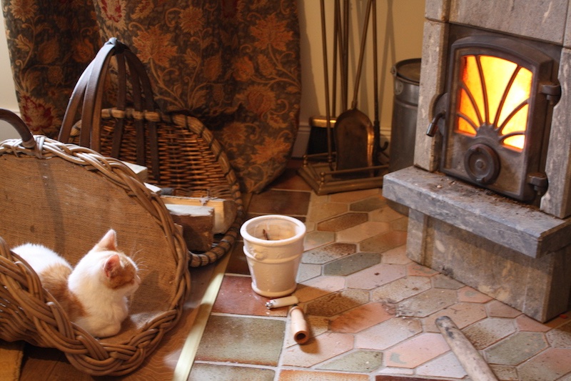

Ein Schmuckstück wie ich finde. Der Nachteil dieser Öfen ist übrigens die im Verhältnis kleine Oberfläche zum Brennraum, wirklich bullig warm wird ein Raum mit so einem Ofen nicht. Am Anfang ohnehin nicht, denn da war die Geschoßdecke noch nicht gedämmt.
Ich wiederhole noch einmal für Quereinsteiger: Eine andere (oder gar zentralere) Heizung als Einzelöfen gab und gibt es in diesem Haus nicht. Wir heizen komplett mit selbst gemachtem Holz.
Die Anatomie des Hauses ist dafür nicht optimal; schöner ist es wenn man einen kapitalen Grundofen zentral baut und die Wärme mehrere Räume erwärmt. Andererseits ist man so flexibler und muss nur die Räume heizen, die man wirklich nutzt/temperiert haben will.
Wir haben die ersten Jahre im Winter wirklich niedrige Temperaturen im Haus gehabt, Wohnküche 12°, Bad ungeheizt, Flur 7,5°. Da wir uns aber eigentlich immer warm gearbeitet haben, nur kurz zum Essen auf dem Hintern sassen und ansonsten unter warmen Decken schlummerten, war das nicht so wild. Vermutlich ist das in etwa der Lebensstil, den man 'früher' hatte.
Auch unser erstes Baby wurde in diese moderate Kälte geboren und gedieh prächtig; sie hat immer noch eine innere Hitze.

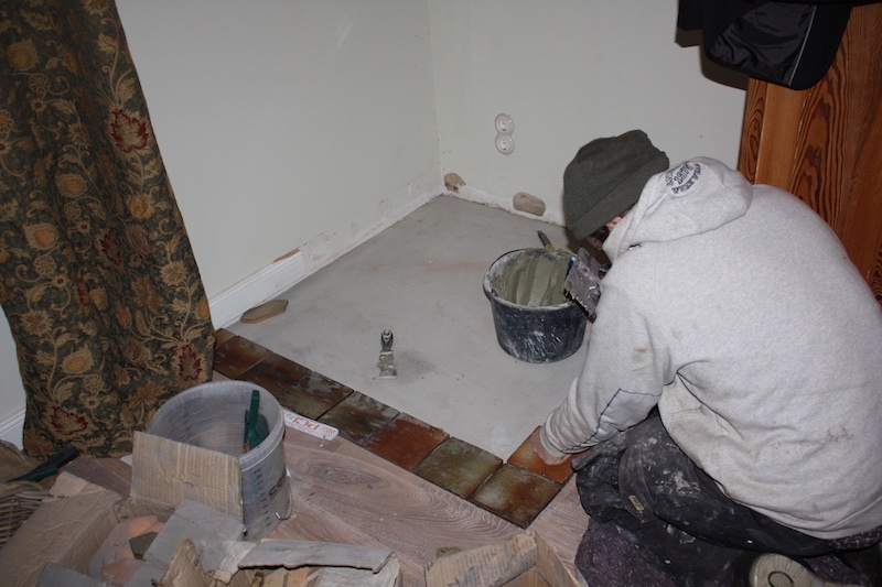

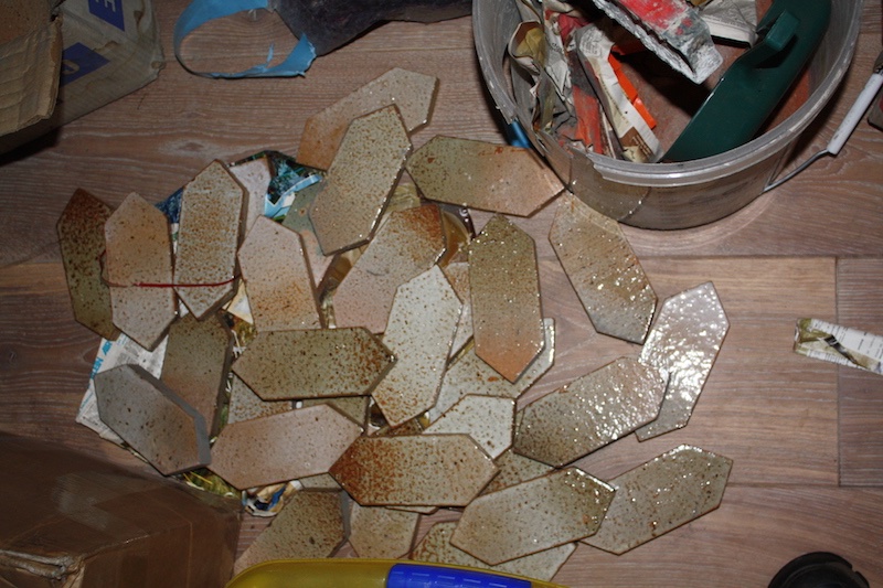

Im damaligen Schlafzimmer, jetzigen zweiten Kinderzimmer haben wir einen norwegischer Specksteinofen aufgesetzt. Ein tolles Teil auf dem ich später Konstruktionen mit Abstandhaltern und Metallgittern gebaut habe, um meine Anzuchten warm zu halten. :mrgreen:
Aber erstmal musste eine Ofenplatte gebaut werden. Dafür haben wir einen tollen kleinen Restposten von Cotto-Fliesen von einem Bekannten der Fliesenhändler ist ergattert.

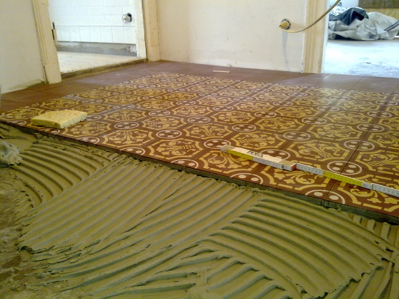

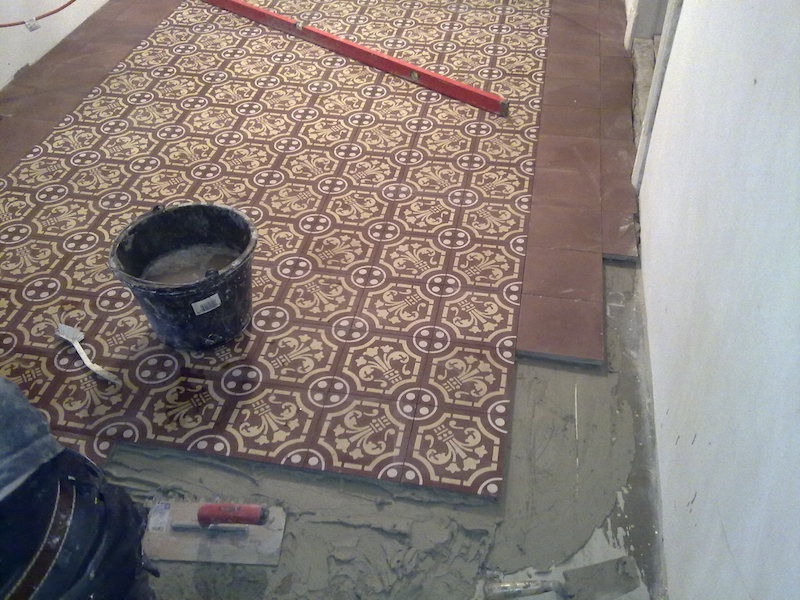

Noch vor dem Einzug wurden als erstes gemeinsames Projekt mit dem Fliesenleger die Zementmosaikplatten im Flur verlegt. Das ist etwas speziell, vor allem in diesem speziellen Fall weil der Flur auf etwa 5m Länge um etwa 7cm abfällt, die Wände schief sind und die Schwellen zu den angrenzenden Räumen unterschiedlich beschaffen und unterschiedlich hoch sind. Ausgleich musste ohnehin vorher gemacht werden.
Die Platten werden auf Knirsch verlegt und entsprechend dünnflüssig verfugt. Nach dem sorgfältigen mehrmaligen Waschen werden sie mit einem Öl eingelassen - aber auch wenn man dazu 10 Jahre lang nicht kommt, bekommen sie von alleine eine Patina ... :holy:
Das Schöne an diesen nach historischem Vorbild hergestellten Platten ist u.a., dass sie durchgefärbt sind, also eine mehrere Milimeter dicke Nutzschicht haben. Damit sind sie gut für viel belaufene Flächen geeignet oder Landhaushalte, wo das Haus mit Schuhen betreten und Tieren geteilt wird. (Das tun wir nicht aber wir haben erdferkelige Kinder)
