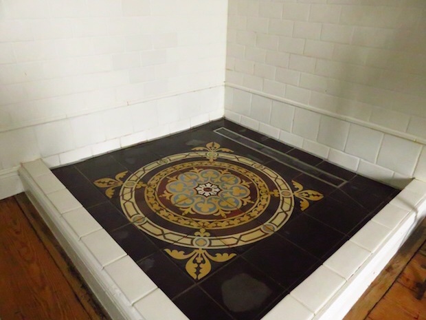

Beitrag von Oli » Di 20. Apr 2021, 16:04
So vielleicht?

#178
Beitrag von Zacharias » Di 20. Apr 2021, 16:23
Wow, wunderschön!
Mir ging es aber darum auch die Wände in Holz zu erhalten, könnte man vielleicht mit Plexiglas abdecken, aber die Sache mit der Duschkabine erscheint mir doch einfacher und günstiger.

Beitrag von Oli » Di 20. Apr 2021, 17:18
Das wäre halt ein Beispiel wo man auf Bodenniveau bleibt und den Holzfußboden erhalten kann. Für die Wände hätte ich in deinem Fall tatsächlich auch an (Plexi-)Glas gedacht wenn du die Holzwände roh behalten willst.
Ich kenne eine tolle kleine Bar im Ostblock, wo das historische Mauerwerk aus Vollziegeln erhalten blieb und die haben dort in den entsprechenden Bereichen auch einfach Glas vorgehängt.
Alternativ irgendwelche Bauplatten (OSB, Wedi, XYZ) nur in dem Duschbereich vorhängen, verputzen und beispielsweise mit Ölfarbe streichen.
Sorry, dass ich heute mal wieder zwischen Tür und Angel schreibe und vom Handy eh immer ganz knapp. Hier tobt derzeit das Leben und ich bin über jedes Wort froh, was ich überhaupt dazu loswerden kann. :)
Ich habe das in meinem Bad damals eben so umgesetzt weil ich auch unbedingt den Holzboden erhalten wollte. Man kann den aufnehmen, lagern, Unterbeton machen und Holzboden wieder drauflegen oder eben nur im Bereich der Dusche Beton machen, den Duschbereich aufmauern, sodass ein ausreichender Rand bleibt und irgendwelche Fliesen oder Platten reinlegen.
