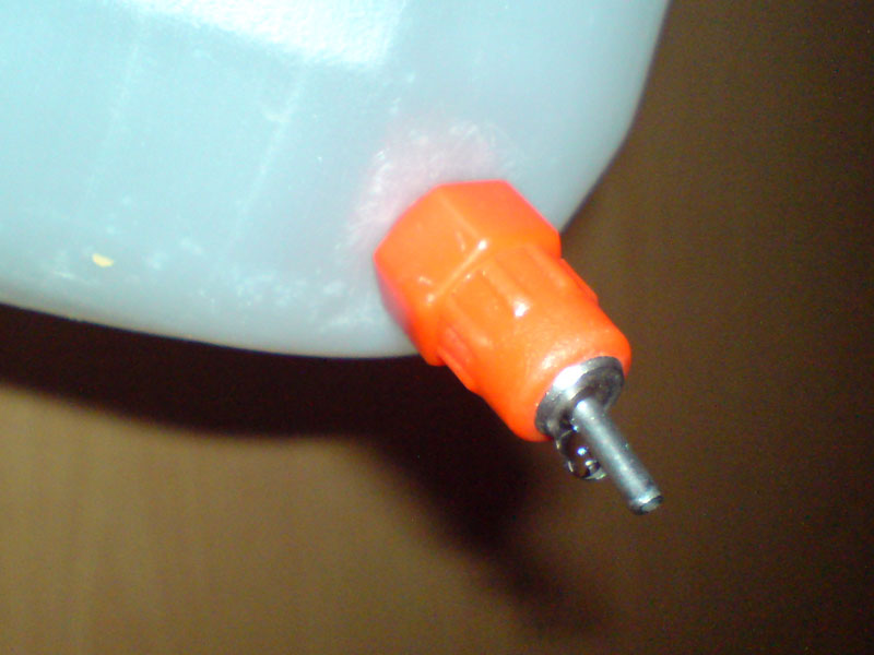

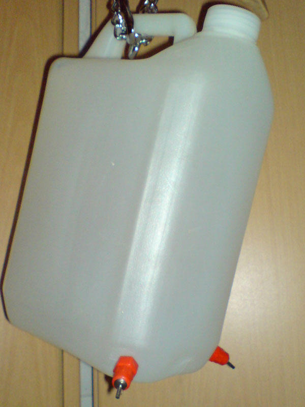

Also hab ich mal endlich die Tränkennippel ausgetestet, die ich vor einer Weile gekauft hatte. Man bohrt einfach ein Loch in den gewünschten Behälter und schraubt den Nippel ein. Das Teil hat ein innenliegendes Kugelventil, das durch eine Bewegung des Metallstabs kurzzeitig geöffnet wird. Angeblich checken Hühner das ganz schnell. Momentan bin ich ja aber eh noch in der Planungsphase.
Hier jedenfalls das denkbar simple Werk:
Kanistertränke
Kanistertränke
Tränkennippel Detail
Ich werde diese Version allerdings nicht verwenden, sondern einen neuen Kanister nehmen, wo ich die Position der Nippel noch senkrechter wähle. Ich habe viel daran rumgetestet (an den Nippeln rumgespielt :grr: ) und das Teil tropft eigentlich nicht, sondern gibt nur dann Wasser ab, solange der Metallstab bewegt wird. Aber: Es gibt eine ganz spezifische Position (und je waagerechter der Tränkennippel ist, desto wahrscheinlicher wird diese Situation), in der die vom Metallstab bewegte Kugel nicht wieder korrekt in die (geschlossene) Ausgangsposition zurückfällt. Dann sickert leider das Wasser stetig raus. Bei senkrechter Position passiert das nicht. Also: Neue Version mit senkrechten Tränkenippeln.

Hey, das mit der Tränke sieht gut aus. Für meine Wachteln habe ich so ein Ding aus dem Kaninchenbedarf, natürlich viel kleiner. Die Wachteln haben das sofort kapiert.

produktiv sein ist immer gut. find ich ne prima idee, dann brauch ich jetzt nur noch die nippel für die tränke und meine zukünftigen hühner werden sich dann auch dran erfreuen. danke für den tip :daumen:

Ich hab die im 10er-Pack von Ebay. Leider aus China, war aber echt zu faul, die Agrar-Fachhändler abzutelefonieren wegen einer Handvoll von den Teilen.

ich hab das aus unserer Karnickelzeit in Erinnerung, dass die Nippeltränken so schnell zufrieren, hier in "Westsibirien" zumindest.
Da waren das aber diese alberne Fläschchen. Würde mich interessieren, ob das mit einem so großen Kanister vielleicht weniger problematisch ist, wäre ja sonst ne schicke Sache...
Olaf, dem grade eine zentralisierte Lösung für alle Wachtelställe durch den Kopf geistert :hmm:

Ich hab zwar keine Erfahrung mit Nippeltränken für Hühner, aber aus Ziegenerfahrung kann ich sagen, dass Kanister sehr schnell zufrieren, schneller als z.B. ein Eimer. Und gerade an der Öffnung ist das Wasser als erstes gefroren. Ich stelle für die Hühner gerade Eimer hin, da reicht es bei den derzeitigen Temperaturen die obere Eisschicht aufzuklopfen (machen die Hühner bei halbwegs dünner Eisschicht auch selbst). Die normalen Stülptränken sind sofort tiefgekühlt. Die Wachteln bekommen eine Schale als Wasserspender.
