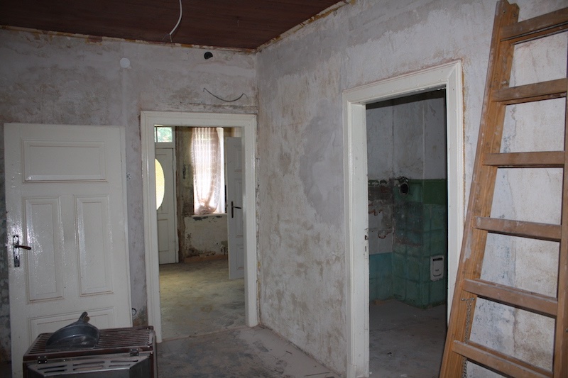

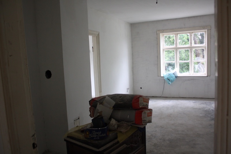

Noch ein wenig Abriß und Entkernung.

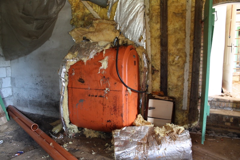

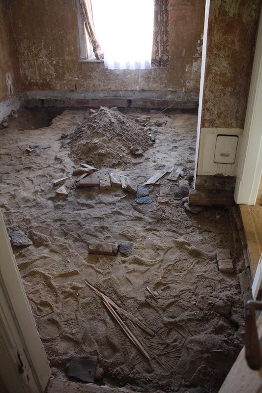

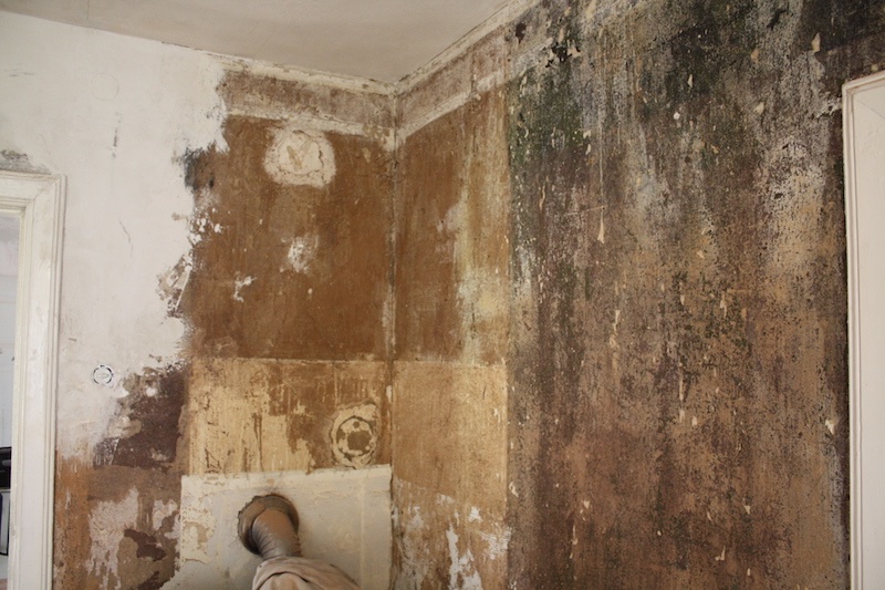

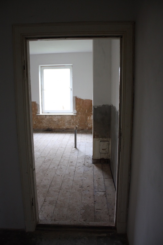

In einer Stube hatten die Vorbesitzer einen Ölofen, daher der Öltank. Eine Zentralheizung hat es damals wie heute nicht gegeben.

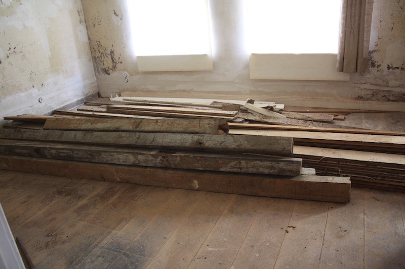

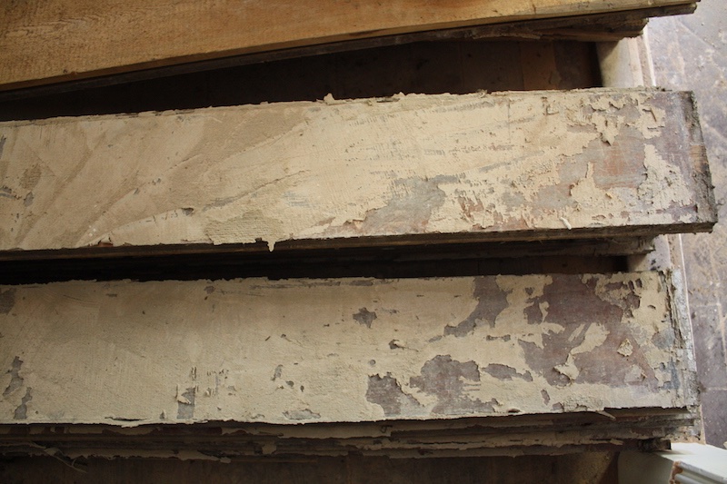

Im jetzigen Bad wurden die Dielen und die Unterkonstruktion aufgenommen, ein Tunnel aus dem Haus raus gegraben, Abwasserrohre verlegt und dann Beton gemacht. Darauf wurden die alten Dielen aus Pechkiefer wieder verlegt und aufgearbeitet.

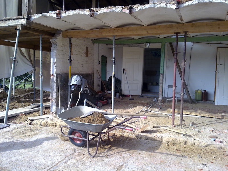

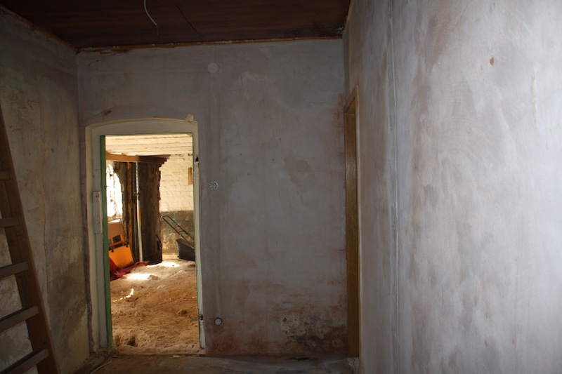

Das Thema Abriß und Rückbau zum Rohbauzustand schließe ich mit einem Foto, welches für sich selbst spricht. An sich war ja geplant, zunächst das Haupthaus zu sanieren und die maroden Mauern vom Stall im nächsten Schritt und nächstem Jahr zu machen. Das war mir allerdings zu heikel. Der Frost hatte schon Ziegel aus dem Verband gesprengt, die tragenden Stangen und Stämme lagerten zum Teil auf verkeilten Holzscheiten aus dem Brennholzhaufen.
Der Maurer und der Zimmermann, die ich zunächst engagiert hatte, hatten beide Angst den Abriß zu machen. Als letzte Amtshandlung vermittelte mir der Maurer immerhin eine andere Firma mit der es dann weiterging.
Generell war zu Beginn das Problem, dass die beauftragten Handwerker so gar nicht in die Pötte kamen. Ich war zu unerfahren um 1) zu verstehen und 2) die richtige Ansprache zu wählen. Die Firmen waren ausgelastet, haben aber vorsichtshalber mehr Aufträge angenommen als sie abarbeiten konnten.
Mein Zeitfenster war fix denn dass die Umzugswagen zum vorgegebenen Zeitpunkt rollen liess sich alleine deswegen schon nicht ändern, weil ich den Mietvertrag gekündigt hatte.
Ich war räumlich weit weg und dadurch wurde es einfacher, mich auch gedanklich weiter weg zu schieben. Einige hatten wahrscheinlich Probleme, mich als alleinstehende Frau ernst zu nehmen oder trauten mir das Unterfangen nicht zu. Die nächsten hatten vielleicht aufgrund der Konstellation - Frau alleine wohnhaft im osteuropäischen Ausland und Ruinenbaustelle in Deutschland - Angst ihr Geld nicht zu bekommen.
Die ersten Monate ging es also sehr viel schleppender voran als ich es mir ausgerechnet hatte und als es abgesprochen war. Als es nur noch knapp 3 Monate bis zum Umzug waren und noch nicht einmal Rohbauzustand erreicht war kündigte ich die Verträge und engagierte einen Trupp, der schnell und wenig zimperlich war, mir allerdings auch den Teich leer fischte, streckenweise tüchtig pfuschte und schlimmeres.
Also wie gesagt: 2 Mauern des Stallgebäudes mussten ausserplanmässig noch in 2011 abgerissen und neu aufgemauert werden obwohl das Haupthaus noch nicht saniert war.

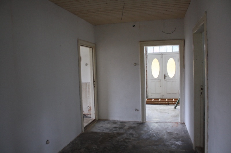

Die Entkernung und der Abriß waren also fertig und ab jetzt konnte wieder aufgebaut werden.
Mein Ziel war einen soliden Zustand herzustellen, der möglichst lange Bestand haben kann. Ruhe vor anfallenden Arbeiten heißt für mich auch so zu wirtschaften, dass die notwendigen Ausgaben für's Haus in der Zukunft überschaubar und weitestgehend planbar bleiben.
Abgesehen davon wollte ich als Basis ein low tech-Haus, was notfalls auch mit einfachen/wenigen Mitteln oder sogar off grid funktioniert.
Ursprünglich wollte ich darauf aufbauend ein redundantes Heiz- und evtl. Stromsystem haben aber die Prioritäten, Möglichkeiten und die Berechenbarkeit der externen Faktoren haben sich stark verändert.
Da mein persönlicher Geschmack glücklicherweise in den vergangenen Jahrzehnten nicht so sehr Modeerscheinungen unterworfen war ging ich bei der Planung davon aus, dass es auch in Zukunft nicht notwendig wird, aus diesen Gründen große Erneuerungen durchzuführen.
Einmal richtig machen anstatt ständig Plünn nachkaufen zu müssen finde ich wesentlich wirtschaftlicher und ja - auch nachhaltiger.
Außerdem - und das gebe ich gerne zu - lege ich viel Wert auf Ästhetik und wäre vermutlich nicht froh geworden mit Ausstattung aus dem Baumarkt oder IKEA-Markt.
Eine Küche zu bauen konnte ich mir zunächst nicht leisten denn die sollte in den ehemaligen Stall einziehen und der war ja noch absoluter Rohbau. Zunächst einmal ging es also darum, das Haupthaus einigermassen bewohnbar zu machen, ein Bad zu bauen und vielleicht sogar noch Geld für Öfen zusammen zu kratzen. :)
Die einzige Heizquelle im Haus war die Küchenhexe in der ehemaligen Küche, späterem Büro, jetzigen Kinderzimmer. Die anderen öfen waren Murks und wurden entsorgt. Der Durchlauferhitzer im Bad sollte erneuert werden und bleiben.

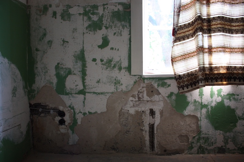

Es wurde also die Elektrik neu verlegt, Warm- und Kaltwasseranschlüsse sowie Abwasserleitungen, die Wände wurden neu verputzt, die Böden abgeschliffen oder neue Dielen verlegt. Eine neue Decke im Flur eingezogen und eine neue doppelflüglige Haustür in Auftrag gegeben.

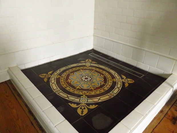

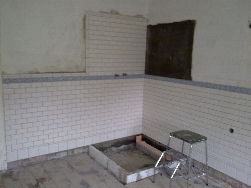

Ein schönes Badezimmer war mir ein besonderes Anliegen, ich wusste schon seit Jahren in etwa wie es aussehen sollte und dass ich keine Bäder in Schlachthof-Optik mag. Eigentlich wollte ich auch an der Wand keine Fliesen sondern wahlweise ganz einfach Ölfarbe oder Tadelakt.
Als leidenschaftlicher Jäger und Sammler hatte ich über die Jahre zwar eine antike englische Toilette mit blau-weißen Ornamenten, ein ebensolches Aufsatzwaschbecken, einen antiken Badeofen mit Krönchen und einen antiken hochhängenden Spülkasten aus Gußeisen sowie eine alte gußeiserne Badewanne auf Füßen ergattert - aber es fehlte an Sanitärmenschen die die Sachen passend zurechtgepfuscht hätten. Sowas muss man einfach selber machen (sofern man vor Ort ist), die Gewährleistung für sowas kann kein Handwerker übernehmen.
Was aber eingebaut wurde ist ein altes Mittelornament aus antiken Zementmosaikplatten aus einem Abriß wie man sie in Eingangsfluren in Stadthäusern der vorletzten Jahrhundertwende findet. Damit wollte ich die Dusche fliesen lassen und mit einiger Mühe konnte ich auch passende uni-schwarze Fliesen der gleichen Machart finden, um das Ornament zu vergrössern.
Warum ich eine bodengleiche Abflußrinne kaufen wollte obwohl ich keine bodengleiche Dusche habe hat der Verkäufer im Fachhandel nicht verstanden. Vielleicht habe ich es nicht gut genug erklärt aber es ist logisch: der aufgearbeitete Holzfußboden aus wurmstichigem Pitchpine wurde wieder verlegt und mit Bootslack versiegelt - musste ja aber trotzdem vor zuviel Wasser geschützt werden. Also habe ich eine Duschwannenumrandung aus schmalen Ytong-Steinen mauern lassen, drinnen die Platten und die Rinne verbauen lassen und alles war gut.

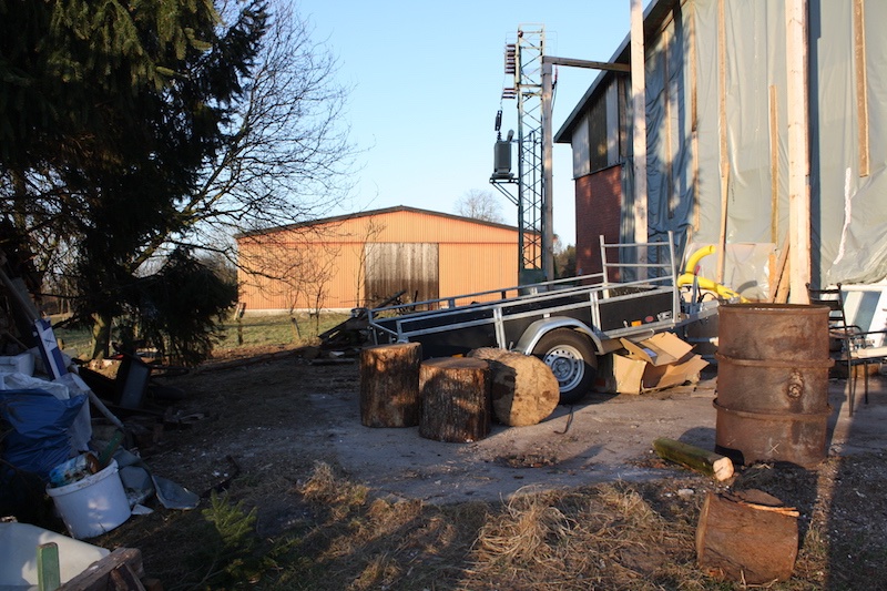

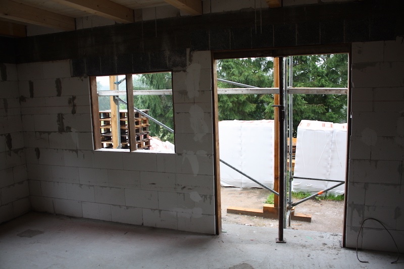

Die frischen Mauern habe ich in Baufolie einpacken lassen weil klar war, dass ich für die Verkleidung erstmal kein Geld haben werde. Die Steine sollten vor Witterung geschützt werden. Anscheinend komplett ungewöhnliches Vorgehen, die Reaktionen waren entsprechend.

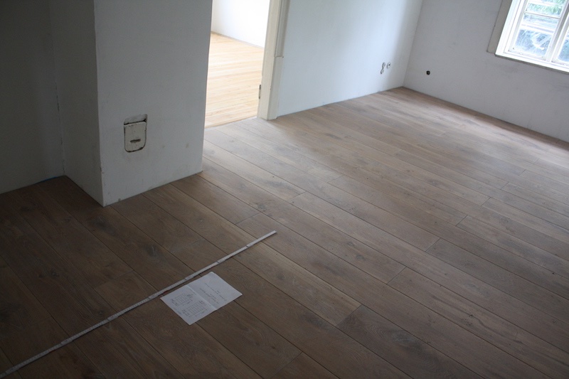

Irritiert suchte ich nach meinem Meterstrich und fand ihn auf 84cm. Da hatten die Jungs tatsächlich 16cm zuviel Beton in den ehemaligen hinteren Stall gekippt! Natürlich war da auch ausreichend Eisen drin weswegen der Rückbau schwierig geworden wäre.
Stattdessen habe ich die Geschoßdecke neu einziehen lassen - 16cm höher und mit einem Sparrenabstand, der auch ängstliche moderne Baufritzen glücklich macht. :roll:

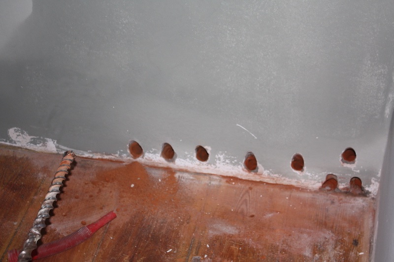

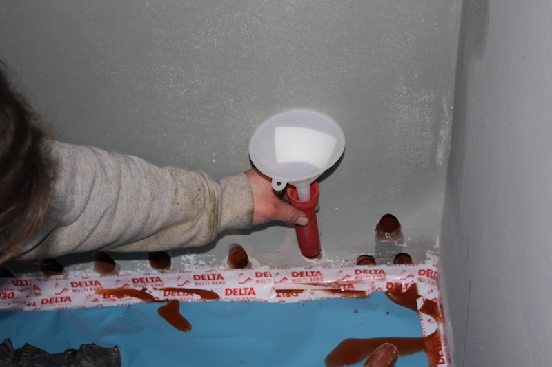

Einige der feuchten Stellen an den Wänden verschwanden 'von selbst' nachdem die Ursache behoben war. Manchmal springt die Ursache ins Auge und machmal gibt es an der Stelle nur ein Problem, was ursächlich aussieht, es aber nicht ist. Das ist dann etwas tückischer.
Einen Altbau eine Weile zu beobachten bringt einen mitunter mMn wesentlich weiter als Aktionismus.
Wenn man provisorisch genug Sicrall-Band um die kaputten Regenrinnen getüdelt hat :mrgreen: und wenn man die alten Dachpfannen von innen mit Mörtel verschmiert hat, sodass man den Himmel nicht mehr sehen kann und die Wände trotzdem noch feucht sind, dann war die Quelle des Übel doch nicht so leicht behoben. Die Wand im Gästezimmer wurde über die Zeit tendenziell eher feuchter als trockener.
Nachdem Profis keine Zeit für solche kleinen Baustellen hatten, haben wir auf eigene Ressourcen zurückgegriffen, das Netzwerk befragt, selber beurteilt und festgestellt, dass das Wasser dort wahrscheinlich horizontal kriecht.
In die Wand wurden eher zu viele als zu wenig Löcher gebohrt und das Mauerwerk verkieselt. Da das Problem seitdem behoben ist, haben wir es wohl nicht ganz falsch gemacht.

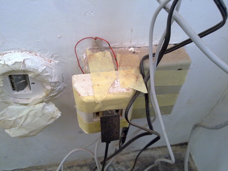

Besonders wichtig für jemanden, der seit fast immer von zuhause arbeitet ist natürlich Telefon- und Internetanschluß.
Einige von euch durften die Erfahrung ja kürzlich teilen.
Irgendwie muss die Kohle für den ganzen Spaß ja erwirtschaftet werden.
Daher hat die Telekom auch ihren besten Mann vorbeigeschickt.
