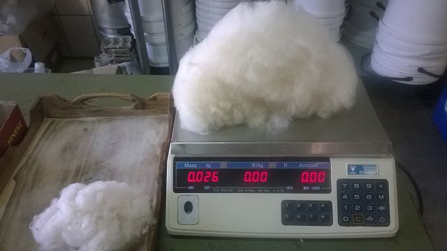

Danke für die Erklärungen!!!!!
Ich habe soeben die letzten gewaschenen Locken gekämmt und so sieht das aus.
Ich bin wirklich überwältigt, soviel Wolle und nur 26g. Heute abend sind noch Spinnversuche angesagt.
Die ausgekämmte Wolle ist 6 g, was mach ich damit?

Das, was vom Kämmen übrig ist, kannst du kardieren oder direkt so semi-woolen verspinnen.
Das gibt dann ein strukturiertes Garn mit Noppen drin - geht immer gut für dicke Handschuhe oder Mützen . :) Und färben kann man es ja auch noch.... ;)
