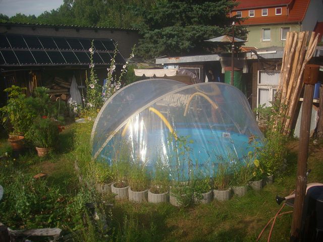

Ich habe einen kleinen Rundpool, Durchmesser 4 m aber dafür 1,50 tief, da kann man hervorragend Wassergymnastik machen und auch schwimmen (ich habe eine "Klammer" am Gummiband, die wird über die Schulter gehängt und schon kann man auf der Stelle schwimmen)
Ich täte ihn für nichts mehr hergeben.
Der Pool hat eine Kunststoffhaube, die immer geschlossen bleibt, so gibt es auch keinen Eintrag an Schmutz, Pollen etc. und das Wasser ist sauber. Der Pool wird an einer Salzwasseranlage betrieben, Chemie ist nicht nötig, man kippt einfach handelsübliches Salz ins Wasser.
Außerdem habe ich noch eine Solarpaneele, so daß das Wasser im Frühjahr schnell warm wird und im Herbst länger warm hält (falls die Sonne scheint). Im Idealfall kann ich von April bis September/Oktober baden.
Wir nutzen den Pool wirklich jeden Tag, an dem das Baden geht und haben sehr viel Spaß damit.
Mal ein paar Fotos:
Im Hintergrund sind die Solarpaneele zu sehen, das Wasser läuft da durch und wird erwärmt.

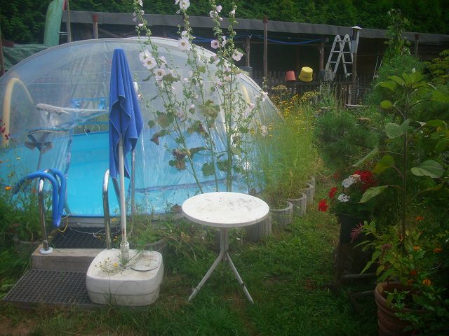

Hier siehst Du die Klammer (das blaue Ding), damit läßt es sich super schwimmen.
