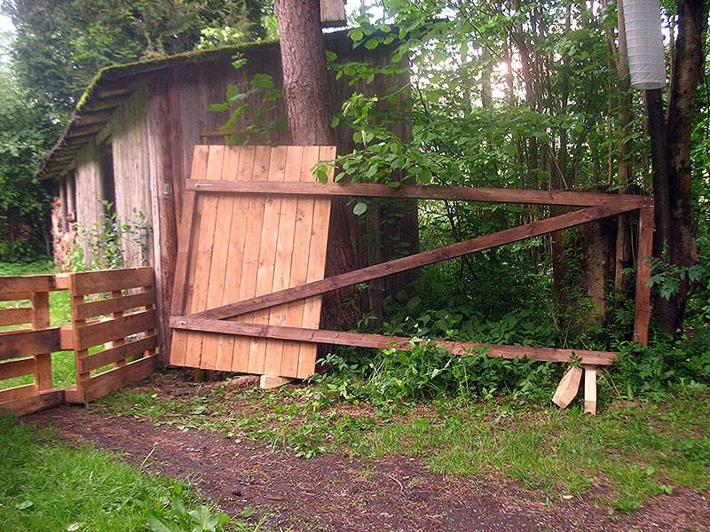

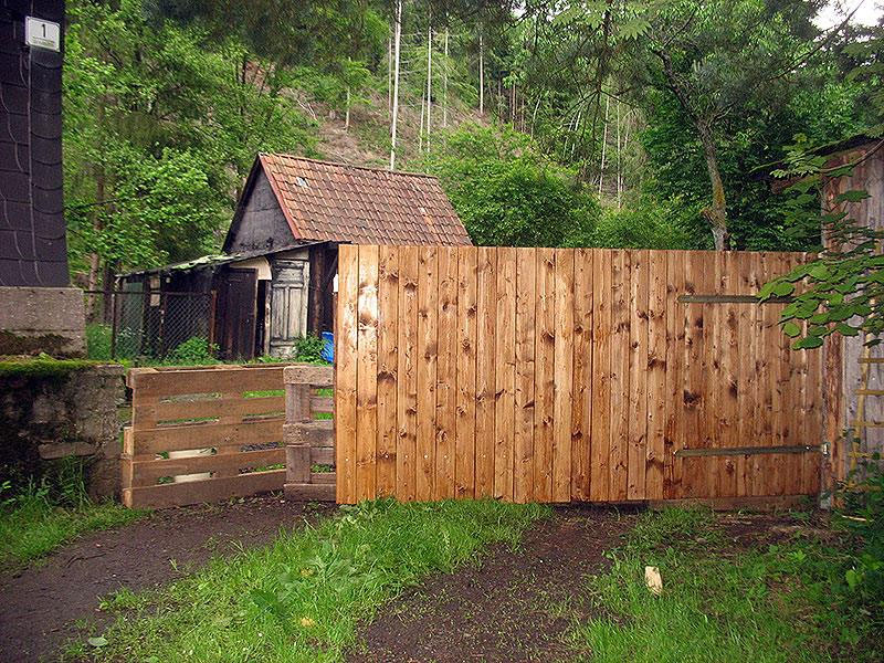

Neulich habe ich den Innenhof eingezäunt und auch drei Tore dafür gebaut. Zwei sind sehr leicht, bestehen nur aus Dachlatten und Wildzaun. Das dritte jedoch ist aus Massivholz. Der große Flügel ist 3 m lang, 1,5 m hoch und echt schwer. Ihn allein zum Ort des Geschehens zu schlüren, hat ja noch einigermaßen geklappt, aber das Einhängen schien mir ohne Hilfe erst einmal problematisch bis unmöglich zu sein.
Torflügel
Torflügel
Aber zum Glück stand da ein Baum und ich hatte ein Seil.
Seil über einen Ast geworfen.

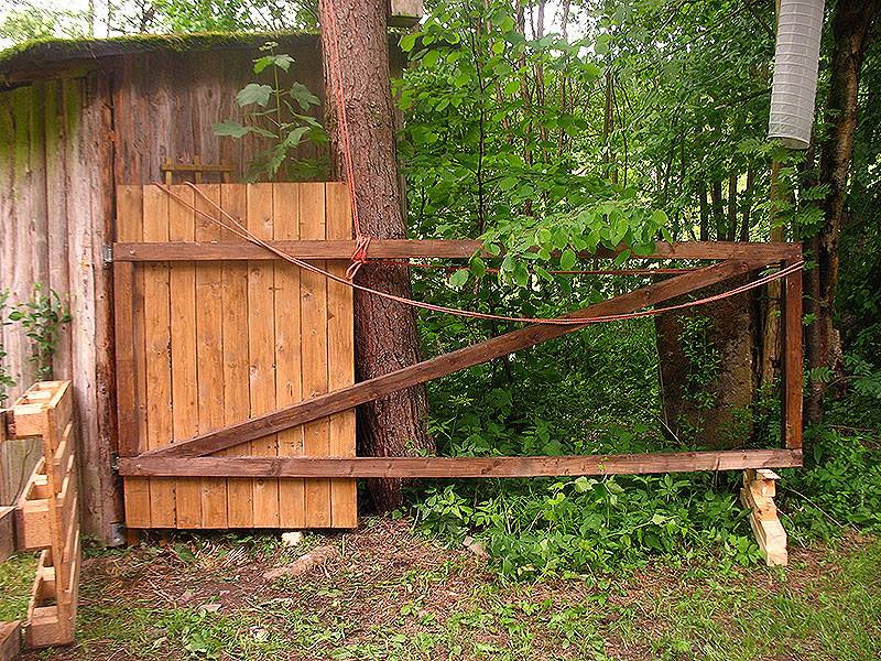

Am Ast festgebunden und mit etwas Holz unterlegt konnte ich den Flügel in die passenden Höhe bugsieren. Nach leichtem Zug am Seil, das ich um das Flügelende gelegt hatte, und gleichzeitigem Lockern der Befestigung...
Festgezurrt und unterfüttert
war er flugs eingehängt.
eingehängt
eingehängt
Nun noch die fehlenden Bretter angebracht. Fertig! :)
Fertig!
Fertig!
Noch einmal werde ich das so allerdings nicht hinbekommen, denn der praktische Baum wurde inzwischen gefällt. :aeh:

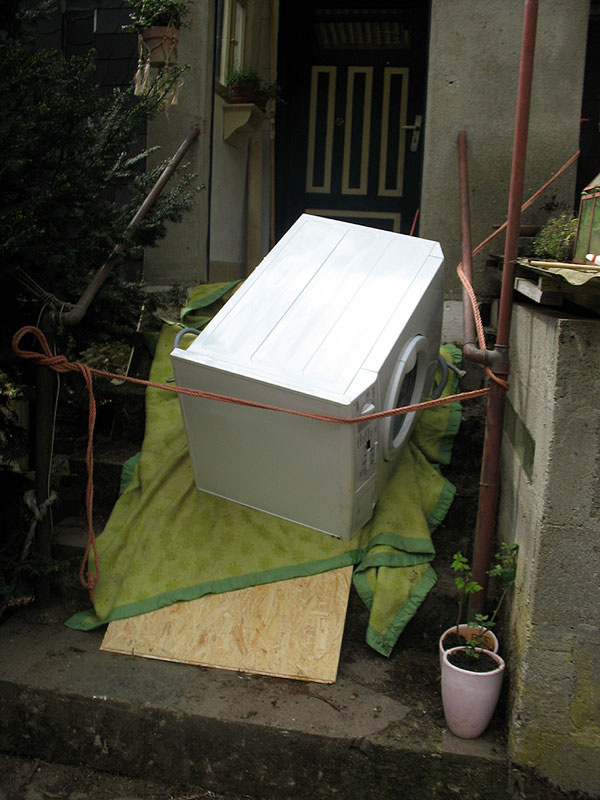

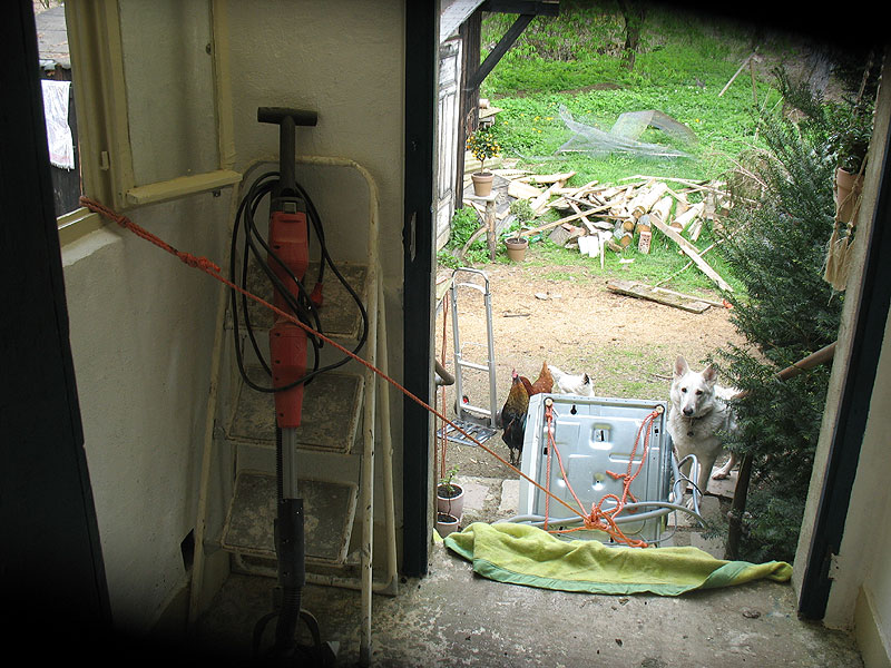

Eine Wuchtaktion habe ich noch in petto. Ist schon länger her und ich habe nur zwei Bilder davon. Jedenfalls: Als ich nach einer laaangen finsteren Phase des ausschließlichen Wäschewaschens per Hand endlich eine elektrische Waschmaschine herangekarrt hatte, stand ich vor dem Problem, sie die Treppe zur Haustür hinauf transportieren zu müssen. Auch hier verwendete ich ein Seil (echt praktisch, die Dinger), eine OSB-Platte und eine Decke:
Festgezurrt
Festgezurrt
Von unten habe ich die Maschine so weit hoch geschoben, wie ich es schaffte und sie dann am Geländer mit dem Seil gesichert. Dann bin ich nach oben geklettert und habe sie am Seil hoch gezogen.
Hochgezerrt
Hochgezerrt
Hat gut geklappt! :)
