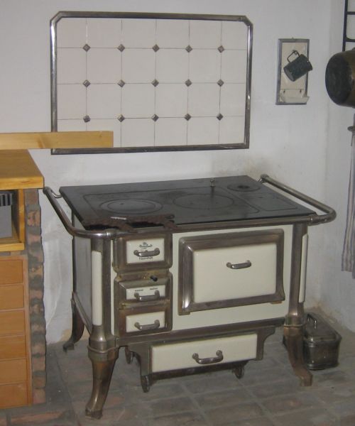

Vor ein paar Jahrzehnten, es gab noch die Ostzone, hatte ich als Hauptwärmequelle in meiner kleinen Bude einen recht geräumigen Beistellherd.
Wenn der im Winter eh an war hab ich natürlich auch auf dem gekocht.
Und wenn man sich da mal dran gewöhnt hat, so mit heißer und weniger heiß einfach nur durch hin und herschieben zu regulieren, tut man sich mit elektrischem Kochen etwas schwer.
Über die warme Jahreszeit ist bei uns ja auch ein kleiner 2-Plattenherd mit kleinem Backofen in Betrieb. Ich kann auch nix schlechtes über den sagen.
Aber der schönste Moment im Herbst/Winter ist wenn das erste Mal wieder Feuer in der Küche brennt.
Für mich fängt richtiges Kochen mit Holzholen an.
Irgendwo muß ich mir da mal was eingefangen haben. :)
Grüße
Robert

Beitrag von Narrenkoenig » Mo 19. Nov 2012, 20:56
Hinter der Klappe hats tatsächlich Platz für 16 Eier, die Schieber sind auch alle nicht leer, Wenn auch nicht unbedingt das drin ist was drauf steht. :)

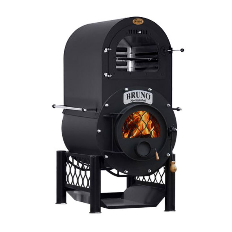

karl-erwins-frau
Beiträge: 1355
Re: Küchenofen. Bräuchte mal paar Meinungen
#69
Beitrag von karl-erwins-frau » Mi 28. Nov 2012, 14:12
Hi,
nur noch als zusätzliche Idee (wer die Wahl hat....) und etwas moderner/anders wäre sowas hier:
Der hat dann eben nur ein Backfach und keine Platte. Link zur Seite http://www.ofenseite.com/Bruno-Romantik ... fach-145kW
Ich habe seit 1,5 Jahren den "normalen" Bruno (9kw ohne Backfach und mit Platte) und meinen Gasherd. Wobei der Bruno ja meine einzige Heizquelle, ergo im Winter eh immer an ist. Jetzt im Winter koche ich daher fast nur auf dem Bruno, außer ich will ihn nicht voll anschüren und was anbraten. Das brate ich dann auf dem Gasherd an und stelle dann auf den Bruno um. Mit einem Metallgitter drunter kann man auch prima warmhalten.
Der Ofen ist sehr solide und ich finde unschlagbar günstig. Bisher habe ich super Erfahrungen mit ihm gemacht.
https://tinyurl.com/tzspjp66
