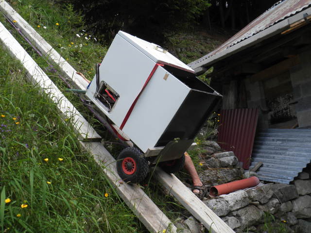

Der Kurier bringt mit dem Lieferwagen die neue Kühltruhe (Lieferung frei Haus = bis ans Haus aber eben nicht ins Haus, nach dem ersten Mal kapiert man den Unterschied), stellt sie brav in den Hof, lässt den Lieferschein zeichnen und weg ist er. Nun soll das Teil aber in den Keller und runter von der Einwegpalette, auf der sie transportiert worden ist.
Oder: Man kriegt auf Kleinanzeige günstig einen Beistellherd, den man selber abholen muss. Die Leute helfen auch beim Aufladen, aber wie das 135 kg schwere Teil zu Hause vom Hänger in die Küche kommt, ist damit noch nicht gelöst. Und der Zielort hat zwischen Ende der Zufahrt und Eingang eine nette 10 m hohe Böschung.
Beistellherd wird über eine steile Böscung ins Haus befördert
Den haben wir zu zweit auf einer aus zusammengeschraubten Gerüstbrettern gemachten Bahn abgeseilt.

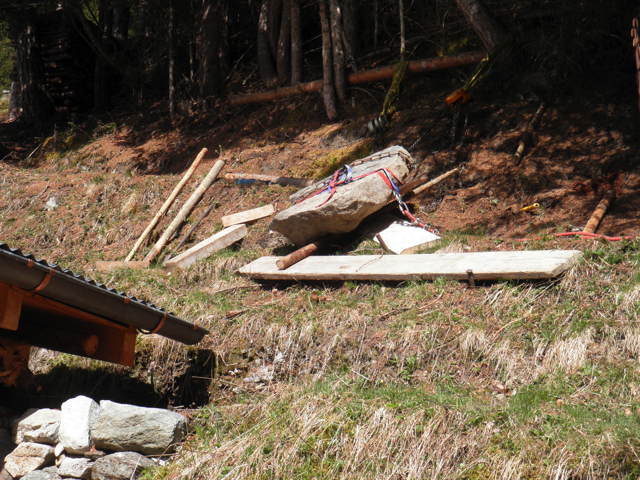

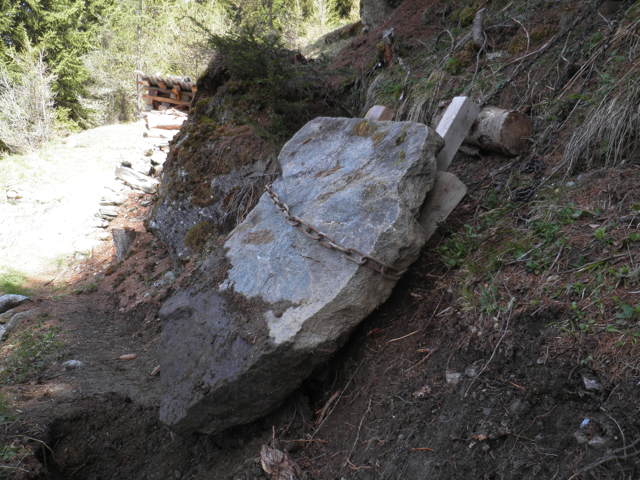

Jüngster Fall dieser Art bei mir: Dieser geschätzte 300 kg schwere Stein musste raus, weil ich endlich einen vernünftig begehbaren Zuweg zu meiner Hütte wollte, und ...
Einstein
Einstein
... weil er genau da im Hang steckte, wo dieser Fussweg hin sollte. Allerdings ging das Entfernen nur quer zum Gefälle, weil darunter die Hütte steht und man weiter oben nirgendwo so etwas ablegen kann, denn der Hang ist so steil, dass man kaum mehr frei stehen kann. Wie das im Gebirge eben so ist.
Verschieben quer zum Hang
Ich war wie meistens allein. An dem Tag habe ich sonst nichts anderes gemacht - aber es ging!

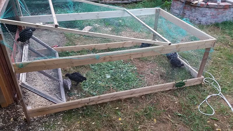

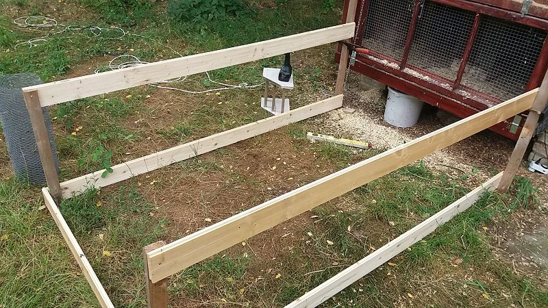

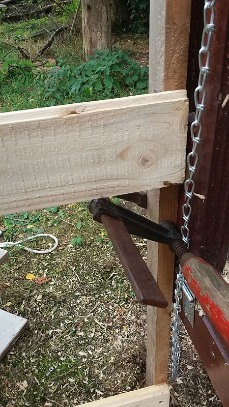

Heute hab ich den Hühnerküken einen kleinen Auslauf spendiert, nachdem ich die Wachtelküken umgesetzt hatte, die haben sich bis zum Schluss wunderbar vertragen, aber das wurde jetzt zu eng.
Also, diese Konstrukt hat ne Lebenserwartung von 2 Monaten, ich war auch nicht gewillt, Zollstock oder Wasserwaage zu benutzen (*).
Einen Stift immerhin und Augenmaß.
Aber um ein 2m-Brett (von mir aus auch waagerecht) zu befestigen, ist eine Schraubzwinge auch hilfreich.
Eine Seite geschätzt (bzw. Zielmaß von der anderen Seite Hand kurz überm Knie humpelnd übertragen) eine Zwinge missbräuchlich angesetzt, Brett aufgelegt, an der maßgebenden Seite mit EINER Schraube fixiert.
Dann paar Schritte zurück, und gucken, wie es das Auge am wenigsten beleidigt, schief ist es eh.
An der Rückseite der Schraubzwinge kann man das "einstellen". :pfeif:
Festschrauben und so ist es dann eben!
Mit einem zweiten Mann müsste man schon wieder diskutieren, mit einer Schraubzwinge nicht!
Zum Schluss jedenfalls, es mag schief sein, aber ich habs alleine hingekriegt.
Den Hühnern jedenfalls ist das egal, und mir ehrlich gesagt auch:
