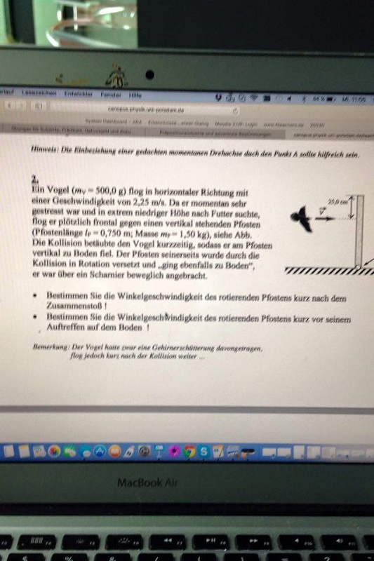

Meine Tochter will Lehrerin werden.
da wurde folgende Matheaufgabe gestellt: Hoffe man kann es lesen.
Finde den Fehler zur Realität!

Solche dämlichen, völlig am realen Leben vorbei konstruierten Aufgaben, haben mir die Mathematik vergällt.
Über solchen Unfug hab ich gar nicht erst angefangen, nachzudenken.
Ein Pfosten, der an einem Scharnier befestigt, frei in der Gegend rum steht und nicht abgestützt wird
Und wen interessiert, mit welcher Geschwindigkeit der umfällt?

Das ist eine Physikaufgabe
Mit einer Gehirnerschütterung ist der Vogel vermutlich aber flugunfähig....

Der Schwerpunkt des Pfostens beschreibt ein Stück einer Kreisbahn mit dem Scharnierbolzen als Zentrum, genauso wie deine Bäume eine Rotationsbewegung um die Bruchleiste ausführen.
Die Energie des Pfostens ist dann diejenige Energie, welche durch den Vogel auf den Pfosten übertragen wurde, plus die Energie, welche der Pfosten dadurch gewonnen hat, dass sich sein Schwerpunkt dem Erdmittelpunkt um dessen Fallhöhe nähert. Diese ist 1/2 * Winkelgeschwindigkeit im Quadrat mal Abstand des Schwerpunktes zum Drehpunkt im Quadrat mal Masse des Pfostens. Oder so ähnlich.
Normale Menschen nennen das, wenn das Ding vorher stand und der Drehpunkt in Bodennähe ist, schlicht "umkippen".
Die etwas gequälte Realitätsfremdheit der Aufgabe zeigt sich schon darin, dass in der Aufgabenstellung keinerlei Energie zur Verformung des Vogelkopfes beim Rammstoss aufgewendet wird.
Dass dies realitätsfremd ist, kann derjenige, der die Aufgabe ersonnen hat, leicht herausfinden, indem er statt eines hypothetischen Vogels seinen eigenen Kopf zum Stoss verwendet. Dann wird er feststellen, dass es sich dabei um einen realen Stoss handelt, bei welchem ein Teil der Bewegungsenergie in plastische Verformung und Reibungswärme der beteiligten Körper umgewandelt wird.
Als ausreichend gute Näherung würde ich dabei für das Material des Kopfes wie für das des Pfostens das selbe, nämlich Holz, annehmen.
--> Holzkopf trifft auf Vollpfosten
Beim Bodenkontakt tritt ein zweiter, ziemlich unelastischer Stoss des kippenden Pfostens mit der Erdoberfläche auf, d.h. die ganze Energie wird in plastische Verformung hauptsächlich des Erdbodens verwandelt, und daraus wird durch innere Reibung schliesslich Wärme.
Wenn das nicht so wäre, würde das Ding davonhüpfen, was z.B. beim Holzfällen lästig wäre.

Ja emil bla bla bla,
hat sich jetzt derPfosten in Rotation versetzt oder nicht?
Nein weil er vom Schanier in eine Richtung fest gehalten wird!
Um in Rotation versetzt zu werden braucht es eine Achse die ist aber bei einem Pfosten wie beschrieben nicht gegeben!
Ausser bei einem Vollpfosten.
Da hab ich aber leider keine Ahnung!
Mal sehen was rauskommt, die kleine wird doch mal die Prüfung schaffen.
