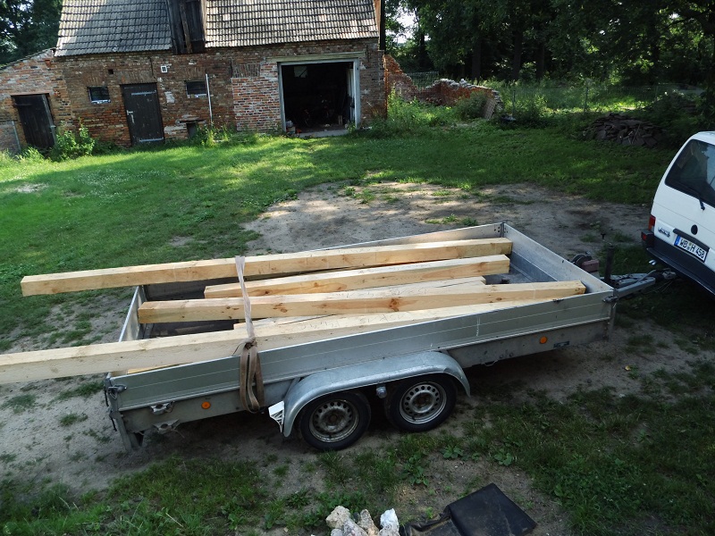

Mein (Firmen)-Anhänger; 2000kg Nutzlast:
- DSCI1008.jpg (243.69 KiB) 2941 mal betrachtet

@ThomasV Deiner sieht ganz ordentlich aus aber der ist mir zu groß die Hälfte würde mir reichen weist Du was Deiner gekostet hat?
