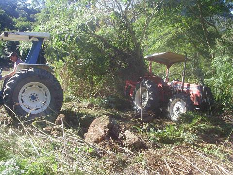

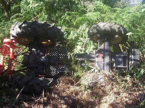

Ich bin mit meinem Yanmar Traktor in undurchsichtigem Gelände in einen Steinhaufen geraten und beim Herausmanövrieren umgekippt.
Mir ist nichts passiert und dem Traktor hat´s nur das Blechdach etwas verbogen.
Nach 2 Stunden war er mit Hife eines anderen Traktors wieder aufgerichtet.
Worauf muss ich vor dem Neustart achten?
Kann Öl in den Brennraum gelangt sein? Oder Wasser? ich habe die Begriffe Öl- bzw. Wasserschlag im Netz gefunden.
So lag er im undurchdringlichen Farndickicht. Das 2. Foto nach erfolgreichem Aufrichten.

Re: Traktor umgekippt. Worauf muss ich vor Neustart achten?
hallo,
Kannste meines wissens normal starten.
Vorher den ölstand und den wasserstand kontrollieren.
Auch mal in den luftfilter gucken ob sich da öl angesammelt hat.
Alle flüssigkeiten müssten sich mittlerweile gesetzt haben.
Kann aber nach neustart eine weile sehr stark qualmen.
Lg thomas
Lg thomas
Hallo
Kühlwasser und Hydraulikflüssigkeit machen kaum Probleme. Eine Weile stehen lassen und den Pegel kontrollieren.
Motorenöl ist gefährlicher. Knackpunkt ist die Art und Weise wie die Kurbelgehäuseentlüftung montiert ist.
Wenn sie in den Ansaugkrümmer verlegt ist kann Motoröl in den Brennraum gelangt sein, dann hilft nur E-Düsen raus und Anlasser betätigen bis kein Ölnebel mehr
kommt. Ansaugkrümmer kontrollieren ob in einer Vertiefung noch Öl stehen kann welches beim ersten Starten mit angesaugt wird und dann Schaden macht.
Wenn die Entlüftung ins Freie geht, reicht eigentlich einige Stunden stehen lassen, sicherheitshalber den Motor einige Runden von Hand durchdrehen ob er sich leicht drehen
läßt(kein harter Punkt kommt)und dann starten.
Ich komme gerad vom Land zurück.
Nachdem ich die Kurbelwelle einmal am Keilriemen durchgedreht hatte und es keinen unüberwindbaren Widerstand gab,
hab ich den Starter betätigt und der Traktor sprang sofort an, ohne grossartig aus dem Schornstein zu rauchen.
Die Erleichterung ist groß, daß alles so glimpflich ablief.
Sonnige Grüße
Michael
Sonnige Grüße
Michael
