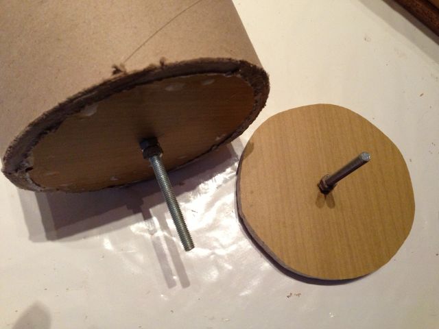

Leisten werden angeklebt.jpg (50.08 KiB) 31144 mal betrachtet
Hallo alle zusammen,
Da ich seit Wochen vergeblich auf der Suche nach einer kostengünstigen Kardiermaschine bin ( Für die Wolle von 2 Schafen :schaf_1: :schaf_1: lohnt sich meiner Meinung nach keine allzu große Investition und ich spinne nur für den Eigenbedarf ) habe ich auch alle möglichen Foren nach Bauanleitungen durchforstet. Leider fand ich nur einen Beitrag und der hat einen Haken: Man bekommt nämlich nur eine bestimmte Größe ( Durchmesser ) von starken Papprollen im Baumarkt. ( Leere Rollen von Bodenbelag ). Also suchte ich online nach Holzzylindern oder ähnlichem. Fehlanzeige. Heute griff ich zur Stichsäge und fertigte mir als erstes mal 2 gleich große Scheiben von etwa 12 cm Radius.( Stärke des Holzes etwa 1 cm ) Weil man später nicht mehr rankommt bohrte ich danach 4mm- Löcher in die Mitte und befestigte sofort etwas längere Schrauben daran. ( Kontermutter nicht vergessen! ) Dann kaufte ich im örtlichen Baumarkt 3 ( a 2m ) Leisten, sägte die alle auf 20cm Länge zurecht und klebte sie mit Holzleim ( gibt es in jedem Baumarkt in Flaschen ) um die beiden Scheiben herum. Der Beginn war etwas schwierig aber dank zweier straff sitzender Gummis ( auf dem Foto noch zu sehen ) bekam das Ganze rasch Halt. Jetzt werde ich bis morgen warten und dann in meine kleinere Röhre ( vom Bodenbelag ) auch noch Scheiben ein - oder ankleben.
Sobald ich das erledigt habe werde ich den Rahmen bauen. Beschreibung und Fotos folgen dann wieder. Ich rechne mit einem Endpreis von maximal 150 € weil ich den Kardenbelag und auch den Riemen definitiv kaufen muß. Aber das ist im Vergleich zu einer neuen Kardiermaschine ein reines Schnäppchen ( und man kann die Größe der Trommel selbst bestimmen! )

Hier gehts nun mit der Bauanleitung weiter:
Heute baute ich den Rahmen. Dazu verwendete ich 2 nicht mehr benötigte Einlegeböden. Einen teilte ich längs. So erhielt ich die 2 Seitenteile von je 47x17 cm. Aus dem anderen entstander der Boden ( 47x21 cm ) und die Rückwand ( 21x13cm ) nebst dem Brett, welches ich später vorn waagerecht als Wollauflage anbringen werde.
Alle Teile wurden mit Holzleim und Schrauben zusammengefügt.
Außerdem sägte ich 2 Scheiben für die kleinere Walze ( s.o. ) aus. Dazu legte ich sie einfach auf ein Brett und malte den Innenkreis nach. Aussägen mußte ich mit der Stichsäge weil Lochkreis-sägeblätter zu klein sind. Um den Mittelpunkt zu finden wurde der Kreis noch mal auf Papier gemalt, ausgeschnitten und gefaltet. Anschließend bohrte ich die beiden Mittelpunkte und steckte ( wie schon bei der großen Walze ) Gewindeschrauben hindurch. Festschrauben, Kontermutter. Anschließend wurden beide Scheiben in die Walze eingeklebt.
Langsam sieht man, was es werden soll. Da ich aber nicht in der Wohnung kardieren will ( da fliegt mir doch zu viel Kleinkram aus der Wolle ) werde ich mir nun etwas mehr Zeit lassen betr. Stehlager, Kardenband etc. Noch kann man ja nicht draußen arbeiten.
Aber ich werde später weiter berichten.
Als Seilrollen nehme ich übrigens Spielzeugräder ohne Reifen. Man kann aber auch Seilrollen verschiedener größen kaufen.
