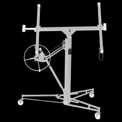

Ich habe zwar ein Holzhaus mit Massivholzwänden, möchte aber Decken und Wände mit Gipskartonplatten auf einer Konstruktionslattung - zur Justierung und als Installationsebene für Elektroleitungen - verkleiden. Im Erdgeschoß beträgt die Deckenhöhe ca. 2,7 m.
Nach dort oben Gipsplatten von 120 x 240 cm (*) hochzuwuchten und an der Holzunterkonstruktion anzuschrauben ist ein ziemlicher Kraftakt, den man nur zu zweit einigermaßen bewältigt.
Da sticht ein solches Gerät ins Auge, mit dem man die Arbeit in Ruhe auch allein machen kann.
Gipsplattenheber Kopie.jpg (49.33 KiB) 3678 mal betrachtet
Hat jemand von Euch Erfahrungen damit und kann die Tauglichkeit bewerten?
Wovon ratet Ihr mir ab?
*) solch eine Platte wiegt etwa 26 Kg.

sieht teuer aus. Ich kenns nicht. Wieviel m2 hast Du denn vor?
Was spricht gegen die Einmannplatten, also die 62 breit sind, außer mehr spachteln?
Heißen ja nicht umsonst so...
Und dann vielleicht auch nur die 2m (glaub ich) lang sind, bei der Höhe haste eh einen Stoß.

Ich haben meinen Händler (in Schweden) per Fax angefragt.
Er hat 90 cm Breite mit 240 und 250; sowie 120 Breite mit 240, 250, 270 und 300 cm Länge am Lager.
Mit den 120 x 240 cm; sowie 90 x 240 cm (im Wechsel) käme ich z.B. im Wohnraum (3,6 x 7,5) genau aus.
Die Preise für das Gerät beginnen ab etwa 150 €; nach oben offen. Mich interessieren Erfahrungen mit den Billigen (chinesischen?).

Man kann sich aus Dachlatten ein T basteln, wobei der lange Schenkel etwas mehr als Raumhöhe hat und der kurze mit einem Diagonalstück gegen den langen gesichert ist.
Damit kann man dann die Platte gegen die Decke drücken und dann in Ruhe schrauben.
Das Hauptproblem bei grossen Platten ist z.B., wie man die Dinger überhaupt bewegen kann.
Wenn der Unterbau stimmt und alles gut vorbereitet ist und man nicht viel zuschneiden muss, geht das zu zweit mehr als doppelt so rasch wie alleine; das Herumhantieren mit Platten 1.25 x 2.50 würde ich mir alleine nicht antun.
Für Vielbauer mag so ein Plattenhebeteil seine Berechtigung haben.

Ich habe genau so einen wie auf Deinem Bild! Hat glaube ich 160 Euro gekostet.
Ich brauche Ihn in meiner Firma etwa für 2 Decken im Jahr und wollte nicht so viel investieren.
Würde ich 20 Decken im Jahr machen, würde ich einen besseren kaufen, aber er erfüllt seinen Zweck und ist schon hilfreich. Die Qualität ist für den Preis ok und solide.
