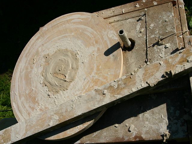

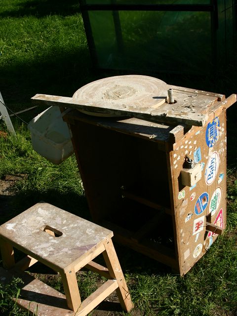

Die Maschine besteht aus einer ehemaligen Spielzeugkiste der Kinder, hat ein Tischler gebaut, die war mir zu schade zum wegwerfen.
Der Motor ist aus nem kaputten kleinem Hauswasserwerk, die Scheibe von so einem Drehaufsatz für Speisen von IKEA.
Das Lager hats aber damals nicht lang gemacht, deswegen ist die jetzt auf nem Lager aus ner Waschmaschine.
Nachdem ich heute mal auf die Idee kam, da nen Drechseleisen ranzuhalten, läuft sie auch richtig rund.
Der Motor hängt unter nem Schlitten, den ich per Seilzug mit den Füssen verschieben kann, damit kann ich die Drehzahl etwas steuern und den Motor auskuppeln.
Auf der Welle steckt ein Stück 1/4"-Gartenschlauch, wenn der abgenutzt ist - davon hab ich genug.

Und das ist mein heutiges Meisterwerk :pfeif: nach einer Stunde oder so üben, für Hühnereier hab ich einen durchaus ansehlichen hingekriegt, der hier ist aber für Wachteln. Muß unten noch abgeschlifen werden, und überhaupt, ein bischen kann man mit Sandpapier schummeln, wenn das Zeug trocken ist.
