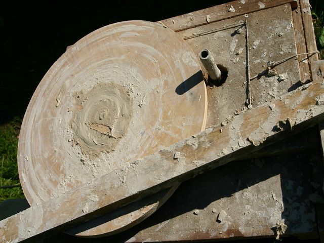

Nachdem ich ja letztens auf dem Flohmarkt einen kleiner Brennofen kaufen "muste" , hab ich meine vor über 10 Jahren gebaute Töpferscheibe rausgekramt, ich will Wachteleierbecher töpfern :haha: :dreh: :aeh: .
Nachdem ich den ebenso alten Ton wieder weichgekriegt hatte, ging es los.
Die Maschine besteht aus einer ehemaligen Spielzeugkiste der Kinder, hat ein Tischler gebaut, die war mir zu schade zum wegwerfen.
Der Motor ist aus nem kaputten kleinem Hauswasserwerk, die Scheibe von so einem Drehaufsatz für Speisen von IKEA.
Das Lager hats aber damals nicht lang gemacht, deswegen ist die jetzt auf nem Lager aus ner Waschmaschine.
Nachdem ich heute mal auf die Idee kam, da nen Drechseleisen ranzuhalten, läuft sie auch richtig rund.
Der Motor hängt unter nem Schlitten, den ich per Seilzug mit den Füssen verschieben kann, damit kann ich die Drehzahl etwas steuern und den Motor auskuppeln.
Auf der Welle steckt ein Stück 1/4"-Gartenschlauch, wenn der abgenutzt ist - davon hab ich genug.
Bei Interesse hab ich noch mehr Fotos gemacht.

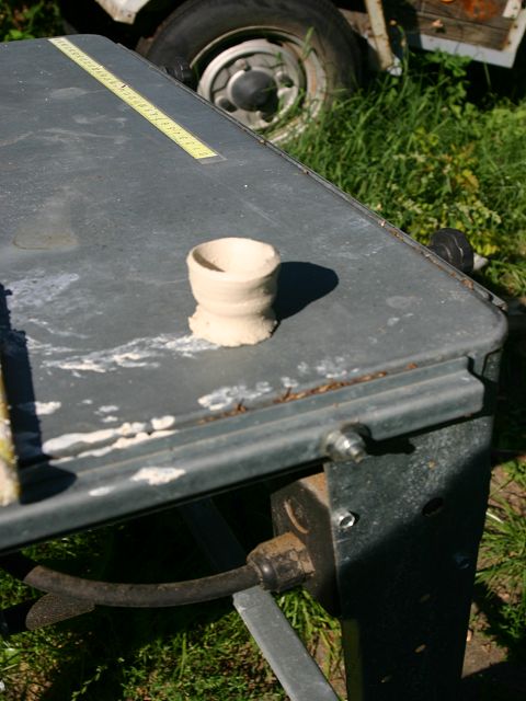

Und das ist mein heutiges Meisterwerk :pfeif: nach einer Stunde oder so üben, für Hühnereier hab ich einen durchaus ansehlichen hingekriegt, der hier ist aber für Wachteln. Muß unten noch abgeschlifen werden, und überhaupt, ein bischen kann man mit Sandpapier schummeln, wenn das Zeug trocken ist.

Das Problem ist eben, dass (m)ein Männerdaumen kaum kleiner ist das das Loch, was der der Daumen in den Rohling stechen muss, und mit allen andern Fingern funktioniert das nicht. So kann man kaum korrigieren.
Außerdem (ich hab echt keine Ahnung) denk ich ist die Drehzahl zu hoch, aber morgen muss ich eh zum Baumarkt, da kauf ich einen Dimmer und schalt den noch vor.
Der Ton, von Pflanzenkölle, scheint mir irgendwie grob, aber mein Wissen hab ich nur aus dem Inet und vom Zugucken irgendwo. Ich hab aber schon Kontakte angeleiert, wo wer Kurse gibt, wo die ihren Ton kaufen und ob sie was mitbestellen können....
Ich brauch ja ne Winterbeschäftigung....

so kleines zeug würde ich mit einer pressform machen.
dein grober ton ist wahrscheinlich stark schamottiert, das braucht man für große stücke von wegen schwinde und rissverhalten.
für sowas kleines sollte man nur feinst- oder unschamottierten ton verwenden.
wenn du dir schon die arbeit antust würde ich gleich auf porzellan umsteigen, das wird in gipsformen gegossen, und bei etwas höherer temperatur gbrannt. ist aber dann ein hochwertigerer artikel. porzellanmasse schwindet ca 15%, also obacht.
mit den eierbechern kann man dann auch kleine porzellanschmuckobjekte(perlen, schmuckstäbchen für ketten und ohrgehänge etc.) mitbrennen, die sind dann meist wertiger als die näpfchen, und bringen die brennkosten rein.
Moin Luitpold,
da liegst Du vermutlich richtig.
Davon las ich im Inet, und deswegen will ich Ton von Leuten, die mit ner Scheibe arbeiten.
Und, nein, ich will keine Form nehmen und gießen, ich will auch keine (Klein-)Serie produzieren, es ist für meinen Spass, vielleicht zum Verschenken, und ich möchte das unbedingt auf der Scheibe hinkriegen, das macht für mich den Reiz.

Nun ja, ich hab mal nachgeschaut- so ein Wachtelei hat 2-2,5cm Durchmesser- da kommst du mit dem Männerdaumen schon hin. *daumenausmess*
Wie wäre es denn, wenn du auf die herkömmliche Art des Aufbaus zurückgreifst? *Würstchen formen*

Mein Daumen misst am Nagelbett 22 mm, vielleicht zu oft plattgehauen. Das ist aber ausreichend, nur darf ich ihn nicht bewegen in dem Ding. Das ist schwer.
