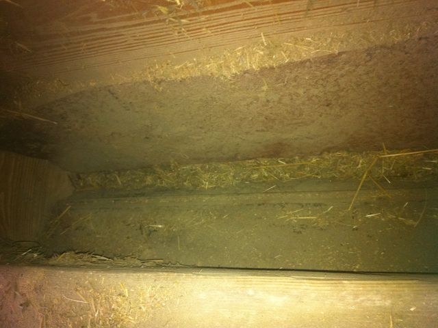

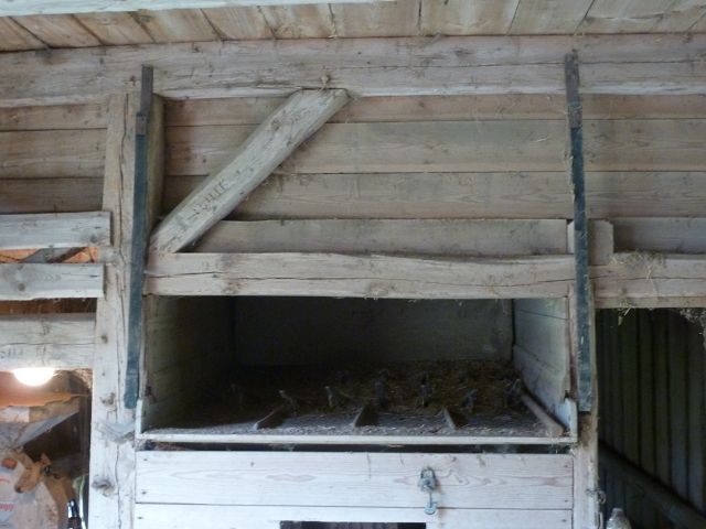

So, jetzt die Beschreibungen zu den Bildern (Nummern stehen unter den Bildern)

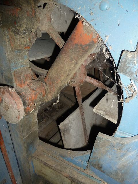

Nr. 1:
Der Einwurfschacht im Obergeschoss, in den die Garben eingegeben werden.

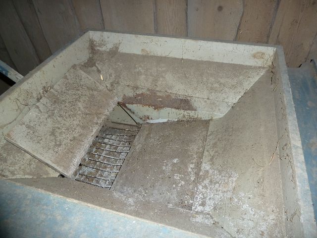

Nr. 2:
Leider nicht all zu gut geworden. Das ist die Trommel mit den Schlagleisten, die das Korn aus den Ähren schlagen.

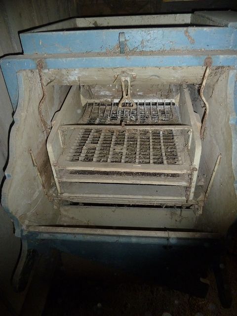

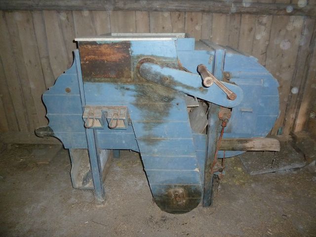

Nr. 3 & 4:

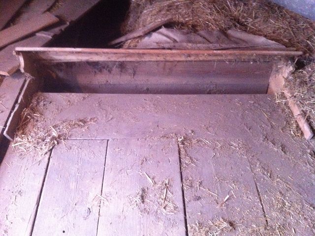

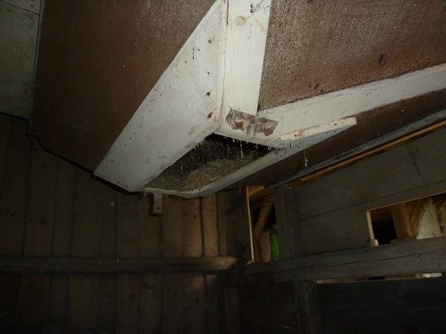

Hier kommt das ausgedroschene Stroh heraus und kann vorne weggenommen und gebunden werden, das Korn fällt durch ein grobes Sieb weiter nach unten in einen Trichter, zu sehen auf den Bildern...

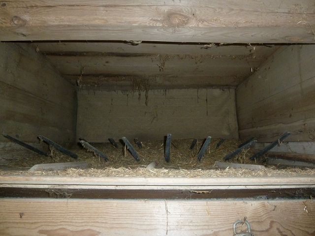

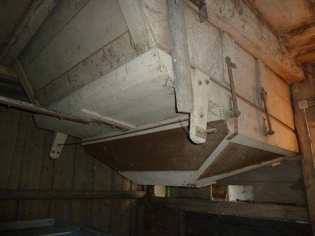

...Nr. 5 & 6
(Einmal von vorne und von hinten)

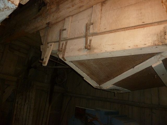

Dieser Trichter rüttelt hin und her, sodass oben das Stroh nach vorne befördert und das Getreide durch das Sieb hier hinein fällt, von wo es wiederrum in die Putzmühle fällt.

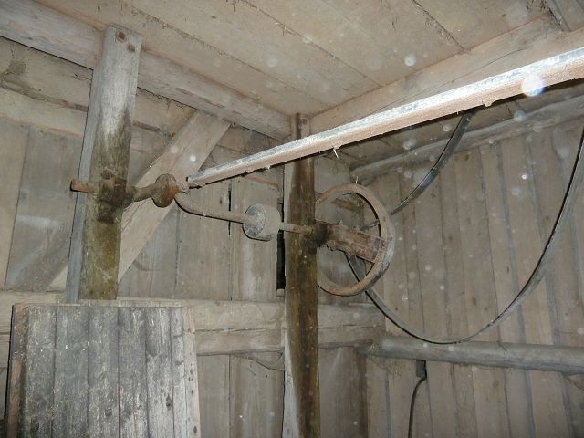

Nr. 7:
Die Transmission, mit der das Ganze angetrieben wird. Links die Gelengstange für das Sieb, rechts der Riemen, der die Dreschtrommel antreibt

Der Trichter nochmal von unten...

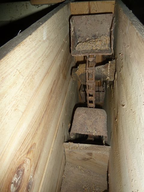

Das so gereinigte Korn fällt dann unten in einen Auffangbehälter, von wo es dann mit einer Schaufelkette (Bild Nr. 12 wieder nach oben in die Abfüllvorrichtung fällt und in Säcken abgefüllt wird.
Nr. 11 zeigt den Auffangtrichter, in dem das Getreide eingefüllt wird.

Bin erst jetzt per Zufall auf dieses Thema gestossen. Ein Kollege von mir hat so ein Teil aus einer Abbruchscheune ausgebaut und will es restaurieren.
Um die Maschine wieder zum laufen zu bringen, muss man vor allem die Lager ausbauen und reinigen - das alte Maschinenfett in den Lagern und Fettbüchsen ist sicher verharzt und würde zur raschen Zerstörung der Lager und Wellen führen. Dazu braucht man einiges an Mechanikerfachwissen. Manche Teile wird man wohl auch auf einer Drehbank neu fertigen müssen.
Dann wären alle Eisenteile sandzustrahlen und neu zu lackieren oder brünieren. Die Gitter der Rüttelsiebe sind meistens durchgerostet und müssen ersetzt werden; die Maschenweite ist wichtig (es gab unterschiedliche, je nach Kornart und -grösse) und diese Maschendrähte dürften nicht leicht zu beschaffen sein.
Diese Maschinen wurden unter Bedingungen eingesetzt, die heute schon aus Gründen der Arbeitssicherheit absolut unzulässig wären. Neben Lärm und Staub sind vor allem die ungeschützten Riementriebe sowie der Ähreneinzug sehr gefährlich.
Wenn man wenig Leute hat, kann man die Kornreinigung getrennt vom Dreschen machen, deshalb wohl ist die Windfege nicht fest mit dem Dreschteil verbunden. Früher hatten die Höfe Gesinde, das auf ein Jahr angestellt war. Im Winter wurde deshalb oft zuerst gedroschen und dann später gereinigt, weil man dann mit weniger Leuten auskommt und diese im Winter sonst nicht so viel zu tun hatten.
Zeitlich dürfte das Ding so zwischen 1880 und vor 1914 gebaut worden sein. Wenn du die Fabrik- und Modellbezeichnungen hast (sind meist auf den Gussteilen eingegossen oder stehen auf einer aufgenieteten Metallplakette), kann man Dir in einem lokalen Landwirtschafts- oder Freilichtmuseum sicher weiter helfen.
Fast alle dieser Maschinen wurden nach dem Aufkommen der Mähdrescher demontiert, weil sie nutzlos wurden und zuviel Platz verbrauchen.
