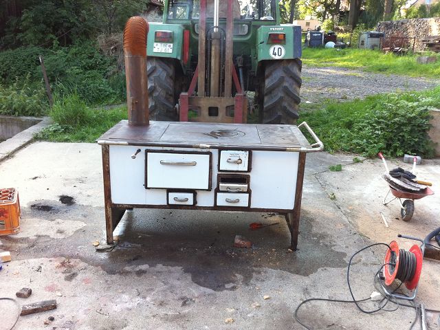

Wir persönlich haben zwei Holzherde zu Hause, einer in der Wohnung meiner Großmutter aus den 70er Jahren, auf den noch hin und wieder gekocht wird, und einen etwas älteren aus den 40er Jahren, der die letzten 3 Jahrzehnte im Keller vor soch hingammelte.
Da nun der Keller ausgeräumt wurde und dabei auch der Ofen rausgeschmissen wurde, habe ich ihn vor dem Schrottplatz bewahrt und bin nun dabei, ihn wieder auf Vordermann zu bringen, denn der Zahn der Zeit hat doch schon etwas an ihm genagt ;)
Anbei am Bild seht ihr das Gute Stück. Habe mich heute endlich mal dran gemacht und ihn von innen gründlichst sauber gemacht. Nachdem ich erst mal mit einigen Mühen die alten Aschereste entfernt habe, musste ich einige Teile vom Schamott-Stein ersetzen, denn der fehlte an einigen stellen entweder ganz, oder fiel beim Sauber machen heraus...
Danach war dann die Herdplatte dran. Diese habe ich mit einer Stahlbürste bearbeitet. Jetzt ist sie zumindest schon mal frei von Rost. In nächster Zeit wird auch dann noch eine neue Beschichtung folgen...
Von Aussen ist er jetzt erst mal grob gereinigt. Die Rostigen Eisenteile muss ich erst noch neu lackieren.
Irgendwann, so hoffe ich, wird er wieder den Platz in der heimischen Küche einnehmen und wenns klappt soll er auch an das Heizungsnetz angeschlossen werden, denn im Inneren läuft eine Wasserschlange, die Anschlüsse sind auf den Bild aber nicht zu erkennen.

hoppla, bild vergessen...

Mal ne Frage: Was nehm ich denn da am Besten zum Behandeln der Platte?
Re: Holzherd
Beitrag von kraut_ruebe » So 12. Sep 2010, 07:12
schmalz oder speckschwarte

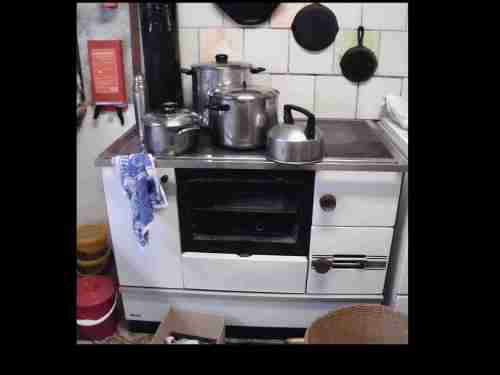

Sieht er vielleicht so aus?
Wir haben den im August auf den neuen Betonsockel gehievt (220 kg), der wiederum auf die Felsplatte gegossen wurde, auf der auch der Schornstein steht. Auch er soll mal das Haus heizen. Allerdings im südlichen Mittelschweden. (Värmlands län).
Wir leiten die Kesselwärme in einen - später zwei - Speichertanks á 500 Liter, die im Keller stehen. Im ersten gewinnen wir auch warmes Wasser (über einen 110 Liter Boiler im Tank), der zweite soll zum Anschluß an Solarkollektoren vorbereitet werden.
Durch die Wärmespeicherung (über 1.000 Liter) erreichen wir, das der Herd nicht ständig brennen muß. Weitere Einzelheiten auf Anfrage.
