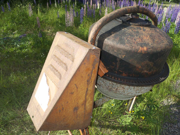

Heute bekam ich von einem guten Freund aus Dalsland Fotos von einem Mischer, den er für mich organisiert hat.
Leider fehlt daran das Handrad zum Abkippen. Hat jemand dafür eine Lösung.
Ich komme demnächst dort vorbei und sehe mir das Teil mal an.
Nach seiner Auskunft muss nur der Keilriemen ausgetauscht und die Elektrik (Steckdose) repariert werden.
Wir benötigen ihn in diesen Sommer für Beton-, Maurer- und Kachelofensetzarbeiten. (Da kommt dann ein Sand-Lehmmehl-Gemisch zum Einsatz.)
Gruß Gernot
Gruß Gernot

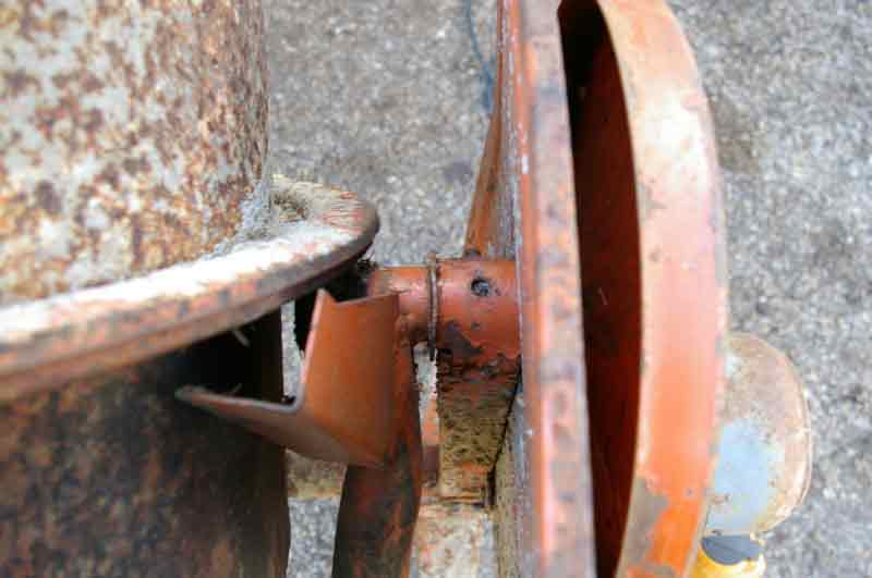

dieser mischer hat einen kipphebel und kein handrad.

ich hab genau den gleichen. Alko - Baumarktramsch, ist ein Scheißteil. Wenn Du den zu voll machst, mischt der einfach nicht mehr. Am besten die Karre schon drunterstellen und dann den besagten Hebel fast waagerecht einrasten, dann klacks zwar schon was raus, aber der Rest wird noch zu Ende gemischt.
Am besten Kies und Zement immer anwechseln reinwerfen, damit er es nicht so schwer hat.
(Vorher hatt ich einen 120l-DDR-Mischer, von da bin ich wohl etwas verwöhnt...)
Aber gut, man kann mit leben, besser als nix.
PS: Immerhin, war eben gucken, ist BJ 95 und mußte schon einiges mischen. Und ist mit Lichtstrom zufrieden.
Aber bloß nicht befüllt ausschalten...

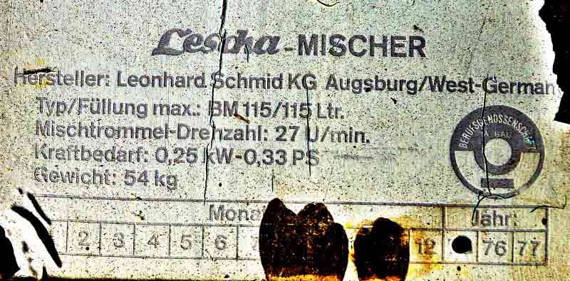

Re: Betonmischer; oder wie der Schwede sagt: Tombola.
Danke Olaf für die Hinweise.
Das Teil ist noch älter!

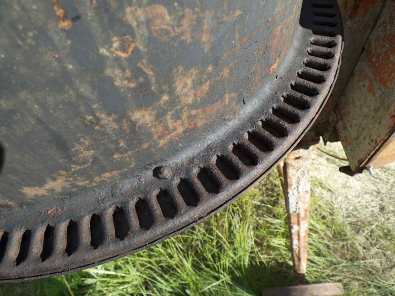

- den Zahnkranz an der Trommel und den hinteren Drehzapfen darf man ab und zu mal reinigen und etwas schmieren.

Vermutlich rastet der Kipphebel mit einem Metallstück in eine Scheibe ein, die dafür Schlitze hat. Wenn die Trommelneigung nicht passt, kann man mit einer Flex einen weiteren Schlitz einschneiden.
Die Modelle mit Handrad und Schneckengetriebe sind natürlich besser, weil man damit die Trommel stufenlos neigen kann.
Man kann auch den Kipphebel mit einem aufgesteckten Gasrohr verlängern und ein Brett passender Länge unterstellen, bis die Neigung stimmt.

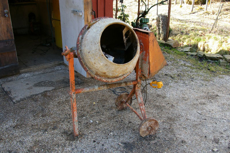

Ich hatte zugesagt; über den Mischer zu berichten:
Er hielt zwar nur einen Sommer; aber für die anstehenden Betonarbeiten war er unersetzlich.
Unser Freund brachte uns das Gerät dankenswerterweise mit seinem Pickup.

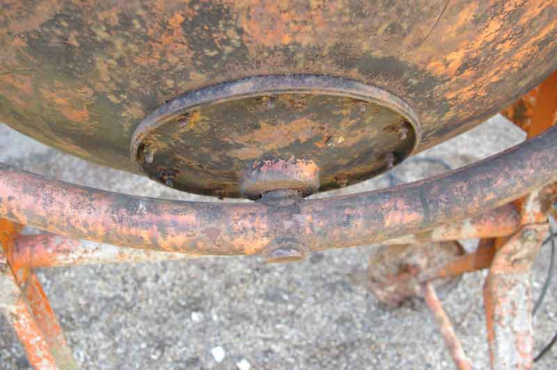

Das Trommellager war so stark ausgeschlagen, dass das Ritzel öfter leerdrehte.
Hinzu kam ein Wackelkontakt im Anschluß, der sich beseitigen ließ.
Trotzdem haben wir damit noch 2,5 Tonnen Beton herstellen können.
