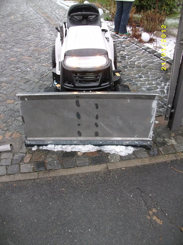

mit der schildgeometrie bin ich auch nicht ganz glücklich, aber ich hatte auf die schnelle niemanden an der hand der 1200mm breites blech rundwalzen kann (und dabei mit dem preis auf dem teppich bleibt) bei 1000 mm war schluss. ich hab die schildaufhängung aber so konstruiert das ich das schild nicht nur schräg zur fahrtrichtung 5-fach verstellen kann sondern auch nach vorne neigen, vieleicht hilft es. und ein wirklicher beinbruch ist es nicht, da das schild nur ein paar euro gekostet hat. wenn es nicht geht mach ich aus dem alten schild was anderes und sehe zu das ich was gebogenes bekomme. schneeketten und zusatzgewichte hab ich und mit mir bringt der traktor dann so ungefähr 420 kg auf die waage. im moment bin ich da noch ganz optimistisch, das es geht und ich hoffe auch, dass ich nur durch 10 cm pulverschnee muss. weniger wegen der schildgeometrie sondern wegen den traktor insgesamt, ist halt ebend nur ein besserer rasenmäher, eigentlich müste ich den rahmen verstärken bzw. erstmal sowas wie einen rahmen bauen, aber auf dem teil ist noch garantie. ich mach jetzt erstmal den kleinkram fertig und die zusatzelektrik und dann warten auf schnee. :)

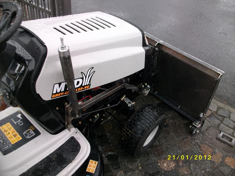

das schild hebe/senke ich nun doch mit einem hebelmechanismus per hand. das resultiert zu meinem leidwesen daraus, das ich keinen hinreichend stabilen fixpunkt gefunden habe, an dem ich eine hydraulik oder einen windenmechanismus anbauen kann. ist halt ebend nur ein spielzeugrasentraktor. allerdings ist der hebel sehr lang und die verriegelung zwar primitiv, aber insgesamt ist die konstruktion doch verblüffend leichtgängig und läst sich auch noch recht genau einjustieren.

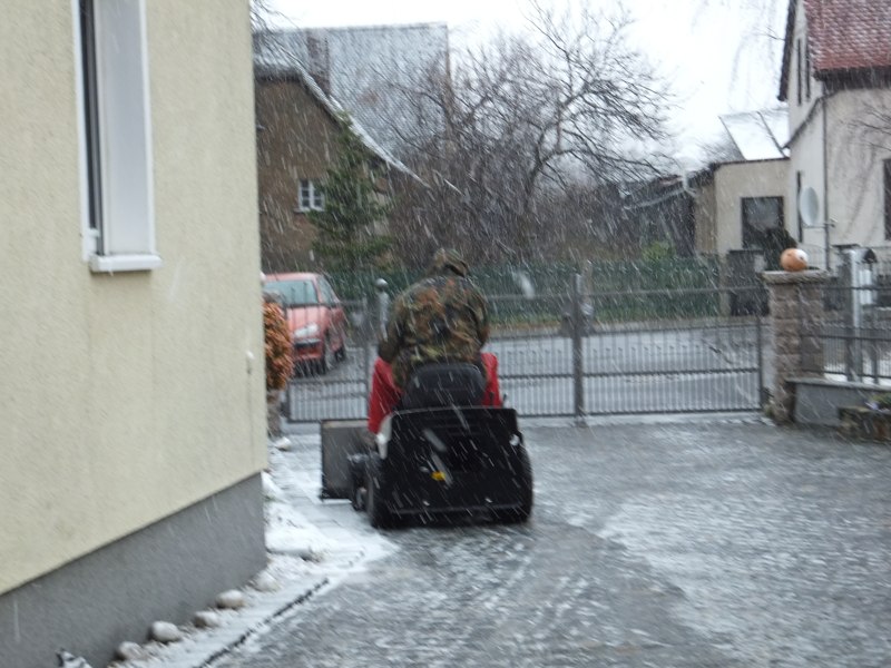

schnee war ja nun auch keiner da....bis gestern. ich will ja jetzt nicht übertreiben aber stellenweise hatten wir bestimmt so 6...7 mm für ungefähr 2 stunden. also sofort traktor raus und losgeschoben.....und es funktioniert bestens. :holy:
ja ja ich weiss, ob es bei 15...20 cm auch noch funktioniert kann ich auch nicht sagen und richtig schieben war´s somit natürlich nicht. aber ich muss wohl gegrinst haben, wie ein honigkuchenpferd als ich die erste saubere spur "geschoben" habe. insbesondere hat der klappmechanimus des schildes genau das getan was er sollte. üblicherweise wird der mit starken zugfedern realisiert. die htte ich aber so nicht bei der hand. was ich aber hatte, waren gummieringe an denen man den nachschalldämpfer beim autoauspuff aufhängt. und die dinger funktionieren, hält sicher nicht so lange wie federn aber sicher solange bis der schrotthändler meines vertrauens die passenden federn hat.
@roland : das schild ist 3 mm, die aussteifungsrippen 4 bzw 6 mm und der mechanismus, der schild mit traktor verbindet ist 10 bzw 12 mm stark. die achsen sind aus 5/4" und 1" schwerem gewinderohr. gesamtgewicht so um die 60 kg. das biegen mit wagenheber macht da sicher keine probleme fallst es bei RICHTIG schnee nicht wirklich gut geht. interessant wäre, was die ideale form wäre......

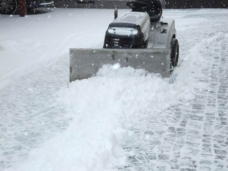

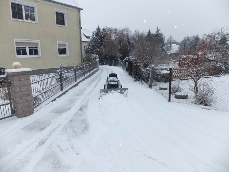

so da haben wir den richtigen schnee und so um die -10° :michel:
und der traktor schiebt und schiebt und schiebt :holy:
die fehlende wölbung des schildes hat sich bisher nicht negativ bemerkbar gemacht, ich denke das wird erst relevant, wenn man mit richtigen traktor und richtigen schiebeschild durch richtig viel schnee muss....aber da ist der kleine eh mangels leistung und masse nicht mehr zu gebrauchen.
gegenüber der kaufvariante so um die 300 € gespart :holy: und eine stunde arbeitszeit gegenüber handschieben

na sieht doch toll aus, Bewährungstest bestanden. :daumen: Aber mich würde dann doch interessieren, wann die Motorleistung nicht mehr ausreicht, oder, oder......

Die Motorleistung dürfte kein Problem sein, eher die Traktion der Räder. Mein kleiner John Deere hat nur 8ps und packt mit dem (original) Räumschild bisher jede Schneehöhe, allerdings habe ich auch Schneeketten drauf. Die Motorleistung reichte bisher immer, auch bei nassem, schwerem Schnee, vorher drehen die Räder durch (auch mit den Ketten).
