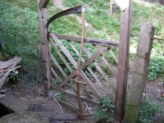

Ist dieses Angebot evtl. für jemanden von Euch interessant? Zwei alte Sensen aus einem Bauernhaus - vielleicht noch einsatzfähig? Zu haben ab #nem Euro, Abholung in Günzburg (für mich leider zu weit):

Lustig, wie die Form des Stiels von Gegend zu Gegend unterscheidlich ist. Bei uns ist der Griff am Ende direkt aufgesetzt, nicht mit einem kurzen Mittelstück, der Mittelgriff wurde meist aus einem winkelförmig gewachsenen Aststück gemacht; dafür ist der Sensenstiel gebogen.
Wichtig wäre zu wissen, wie das Blatt am Stiel befestigt ist; den Winkel sollte man geringfügig verstellen können.
Die geraden Stiele kann man auf Körpermass passend einkürzen, wenn sich der Mittelgriff versetzen lässt.
Ob die Dinger taugen, d.h. wieder mähbereit gemacht werden können, kann man nach Foto nicht entscheiden. Aber für 1 Euro ist das Risiko, abgesehen vom Weg, tragbar.

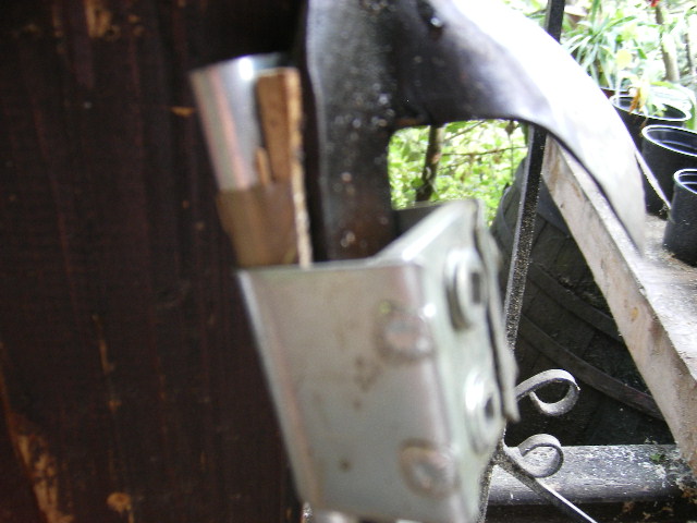

hallo,
den winkel kann man eigentlich immer verstellen, zB mit einem holzkeil zwischen hamme und schelle.
entscheident ist immer das blatt, denn stiele gibt es neu . gute sensenblätter sind rar.
hier in der gegend gibt es einen alten stellmacher, da gibt es stiele in handarbeit aus esche für 12,- euro

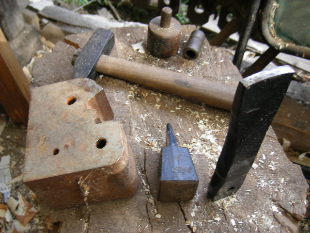

dazu braucht man das wichtigste Teil, nämlich einen Dengelamboss; ist noch schwerer zu finden als ein brauchbares Blatt.

Zum Dengeln. Sonst hiess er Winkeleinstellambossstevo12 hat geschrieben:hallo

ja schon, ich habe aber nix von dengeln geschrieben, und du hast geschrieben ".....dazu braucht man. dengelamboß..."
dengeln ist das wichtigste beim sensen. es gibt dafür sogar ein buch: "dengeln " von bernhard lehnert.
entweder ist der amboß flach und man dengelt mit spitzen hammer , oder der amboß ist spitz und es wird mit flachen hammer gedengelt. oder "dengelbegel" mit hülse, was für anfänger.
ich dengle zB flach auf einen stahlklotz, der genau plan und hart ist, hab ich vom schrott.

Hier gibt es einen Dengelamboss und Schlagdengler.
http://www.sensenwerkstatt.de/5.html
Ganz nach unten scrollen!
Habe eine Sense von dem Typ, und die funktioniert sehr gut (solange ich Kraft habe...)

ich habe fotos gemacht, man sieht wie ich den keil zum winkel einstellen setzte,
außerdem verschiedene amboße, hinten der schlagdengler mit hülse (dengelbengel),
eine selbstgebaute sense

- keil zum winkel einstellen
- IMGP0503.JPG (121.96 KiB) 2157 mal betrachtet
- amboße mit dengelhammer
- IMGP0504.JPG (138.08 KiB) 2157 mal betrachtet
- selbstgebaute sense aus eschenholz
- IMGP0506.JPG (129.3 KiB) 2157 mal betrachtet
