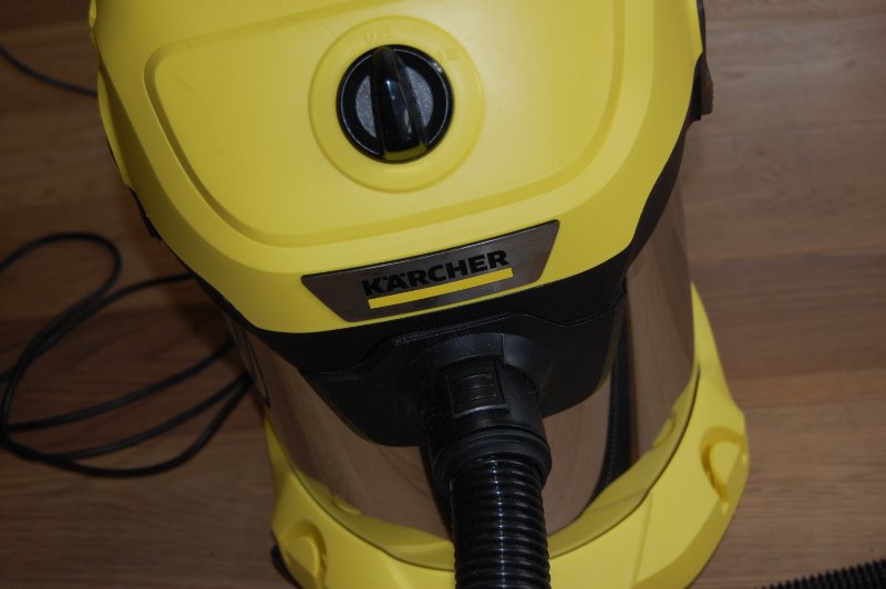

hat jemand Erfahrung mit Kärcher Staubsaugern?
Mein WD 3 ist fast neu, aber seit heute saugt er nicht mehr. Habe den Beutel gewechselt und jetzt bläst er nur noch. Das sollte er eigentlich nur machen wenn der Schlauch in den Blasanschluß gesteckt wird. Ist ihm aber egal .
Klar habe ich Garantie, dafür muß ich ihn aber 30km kutschieren. Habe hier keine Servicestation.
Gruß, Christine

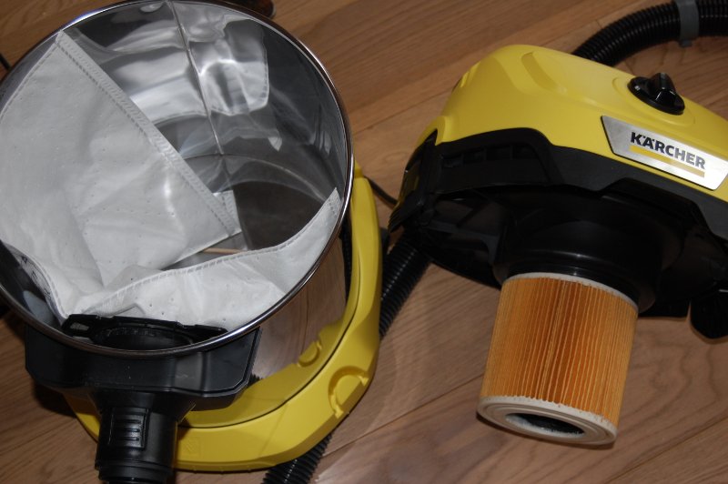

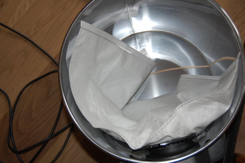

Bist Du sicher den Beutel richtig eingelegt zu haben? Kannst Du da mal ein Foto machen?
Re: Kärcher Nass- Trockensauger WD 3, bläst nur noch
Verfasst: Mo 31. Jul 2023, 14:58
von christine-josefine
ja, ich bin sicher der ist richtig drin.

Leider kenne ich den nicht. Meiner ist anders.
Aber meiner bläst auch nur noch wenn der Beutel nicht richtig eingelegt ist. Was ist wenn der Beutel weg ist, denn als Naßsauger genutzt braucht er den ja nicht.
Verfasst: Mo 31. Jul 2023, 15:09
kein Unterschied ohne Beutel
der Filter ist auch noch sauber

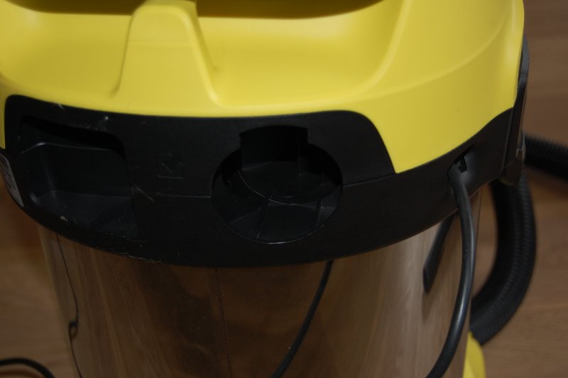

Ich würde mal folgendes probieren:
Oberteil abbauen, Luftfilter abbauen und Schlauch abbauen. So dass das Motorteil ohne alles vor dir liegt. Jetzt auf deine Finger aufpassen und nirgendwo reinstecken.
Motor anschalten und an allen vorhandenen Ein- und Ausgängen die Hand davor halten: Saugt er oder bläst er? (da wo der Luftfilter ist sollte er ja saugen?!).
Wenn falsch: Dann alle Einstellungen/Knöpfe durchprobieren.
Wenn immer noch falsch: Defekt (wie und warum auch immer).
Was ich mir noch vorstellen könnte: Das im Luftauslass eine Verstopfung ist und der aufgebaute Druck daher durch den Einlass raus will. Dann solltest du beim Hand vorhalten beim Auslass nur einen schwachen oder keinen Luftstrom spüren (also da, wo er normalerweise blasen sollte).

danke
momentan funktioniert er.
Im Motorteil ist ein zylinderförmiges Teil das rauf und runterschlackert. Einmal auf den Kopf gestellt, dass der "Zylinder" innen oben ist, Filter draufschrauben und er saugt.
Mal sehen wie er sich weiter benimmt.
