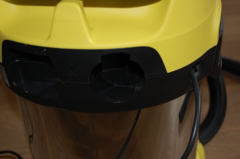

hat jemand Erfahrung mit Kärcher Staubsaugern?
Mein WD 3 ist fast neu, aber seit heute saugt er nicht mehr. Habe den Beutel gewechselt und jetzt bläst er nur noch. Das sollte er eigentlich nur machen wenn der Schlauch in den Blasanschluß gesteckt wird. Ist ihm aber egal .
Klar habe ich Garantie, dafür muß ich ihn aber 30km kutschieren. Habe hier keine Servicestation.
Gruß, Christine
Gruß, Christine

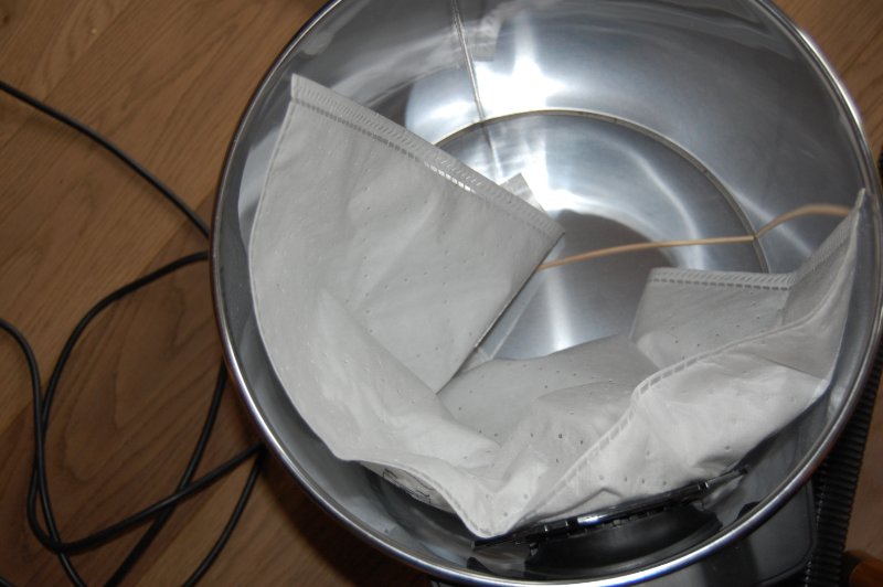

Re: Kärcher Nass- Trockensauger WD 3, bläst nur noch
Bist Du sicher den Beutel richtig eingelegt zu haben? Kannst Du da mal ein Foto machen?
Das Hölzchen unten hat keine technische Funktion

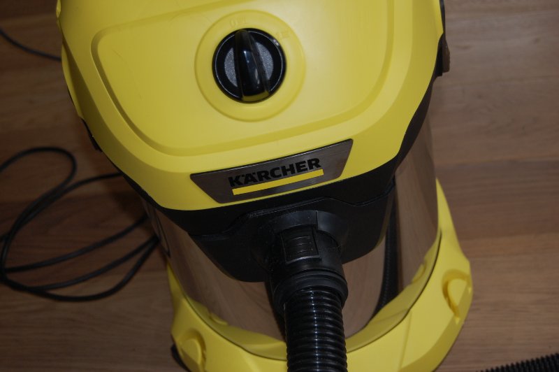

kein Unterschied ohne Beutel
der Filter ist auch noch sauber
Sauganschluß vorne und Blasanschluß hinten
