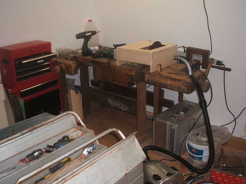

Bau grad, ne bin fertig, aus ner Handkreissäge ne Tischkreissäge. Keine Schönheit, aber ich hab Fr. abend noch mit der Taschenlampe im Mund draußen an der großen gestanden, um die Teile dafür zuzuschneiden, und jetzt kann ich kleinere Sachen im Haus machen.
INspiriert von Emils Ausführungen über die Nützlichkeit von Schraubzwingen, um Geräte am Tisch fest zu machen dachte ich: "Ej geil, die Hobelbank hat ja einen Schlitten, wo ich alles einspannen kann!
Hab ich heute vormittag erst mal repariert. Nun besitze ich nur noch eins der Eisen, die da vorne eigentlich in die Löcher reinkommen, und da ist auch noch die Federzunge abgebrochen. Da hab ich mir dann was aus einem kaputten Stuhl von feinster Buche hergestellt. Konnte die Teile immerhin schon mal in den Schlitten einspannen, um sie bisschen zuzusägen. Mit der Hand. Und dann noch die Absaugung angebastelt. Alles bestens, wenn ich jetzt der Säge noch ein weniger brutales Blatt mit paar mehr intakten Zähnen spendiere, sollte das für Kleinkrams gut sein.
Es ist noch ganz vieles improvisiert, auch die Lampe, ich wollt erst mal gucken, ob mir das so gefällt, bevor ich da Kabelkanal anschraube und so...UNd ich muss auch erst mal meinen ganzen Ramsch volumenmäßig sichten und gucken, wie was praktisch ist.

Olaf, du könntest in das Gehäuse der Tischkreissäge noch T-Nutschienen einlassen um einen kleinen Seitenanschlag zu bauen und darin laufen zu lassen. Leider bin ich in meinem Werkbankthread noch nciht soweit um dir meine Lösung zu zeigen, aber ich poste mal außer der Reihe ein Foto hier rein wenn ich mal wieder in der Werkstatt bin und eins machen kann. Alternativ ginge auch eine Lösung mit zwei Langlöchern.
Re: Werkstattbericht
Beitrag von Olaf » So 22. Nov 2015, 21:51
Ich könnte auch den originalen Seitenanschlag in der Bodenplatte benutzen. Dafür muss ich aber erst ne "Rinne" in den Tisch fräsen. Und ich hab ehrlich gesagt immer noch Schiss vorm Fräsen und les erst mal Deine/ Eure Erfahrungen :engel:
(Ich glaub aber, Deine Idee ist besser!)

Bei aller Bewunderung für dein Improvisationstalent, mir graust es vor dieser "Tischkreissäge" wegen der Unfallgefahr ... Die ist auch bei Maschinen noch erheblich, wo alles dran ist, was die SUVA (Schweizerische Unfallverhütungsanstalt, den Klub gibts auch in Deutschland, lies mal die runterladbaren Merkblätter über die vorgeschriebene Schutzvorrichtungen an Holzbearbeitungsmaschinen) will.
Aber ohne Schutzhaube, bequem absenkbares Blatt und Spaltkeil würde ich mit so einem Teil nicht arbeiten. Eine winzige Unachtsamkeit und Du sägst Dir in die Hand ...
Besorg Dir eine kleine gebrauchte Tischkreissäge (Blatt nicht unter 200mm Durchmesser, damit man auch mal 8 cm dicke Kanteln schneiden kann) mit vernünftigem Arbeitstisch (nicht aus Pressblech) und mit brauchbarem Längs- und Queranschlag. Die Anschläge müssen einfasch verstellbar und vor allem stabil sein, d.h. auch bei etwas schwierigem Holz unverrückbar und parallel bleiben. Man braucht das dauernd und wenn man jedesmal für einen gewöhnlichen Parallelschnitt improvisiern muss, nervt das bald.
Hast du viel kleinere Modellarbeiten, wäre eine kleine Tischbandsäge eher die bessere Wahl.
Noch was: Bei Kreissägen ist es sehr gefährlich, wenn man Neonröhren als Werkstattbeleuchtung hat. Man sieht dann je nach Drehzahl und Sägeblatt wegem dem Flimmern in der Stromfrequenz nicht, ob das Blatt dreht oder nicht. Gut, das hört man - aber es erfordert eben doch zusätzliche Aufmerksamkeit.
Wenn das Licht ein Deckenlicht in Raummitte ist, dann besorg Dir eine der alten Schwanenhals-Werkstattlampen, damit du den Sägetisch gut beleuchten kannst, ohne dass du dir selber Schatten machst, wenn du vor der Säge stehst.
Es gibt Bücher mit Titeln wie "Arbeiten mit der Kreissäge", wo auch drin steht, was man wie und was man auf keinen Fall mit dem Ding machen soll. Hat mir sehr geholfen.
Olaf hat geschrieben:wenn ich jetzt der Säge noch ein weniger brutales Blatt mit paar mehr intakten Zähnen spendiere, sollte das für Kleinkrams gut sein.
Bitte weg damit - typische Zahngeschwindigkeit eines Kreissägeblattes ist einige 10 m/s, da werden Zähne zu Geschossen. Ausserdem kannst du mit einem guten Blatt viel sauberere Schnitte erreichen. Wenn du mal mit einem gut geschärften und unbeschädigten Blatt gearbeitet hast, willst du kein anderes mehr.

Ich bin sicherlich kein Sicherheitsfanatiker - Aber die Säge lässt auch mir kalte Schauer über den Rücken laufen..... Du hast die Wände so schön weiss gestrichen- Blutflecken sehen da einfach Sch... aus. Auch wenn Du gute Kntakte zum Krankenhaus hast..... Abgesägte Finger annähen is blöd........

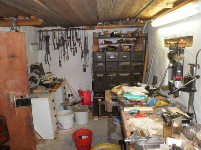

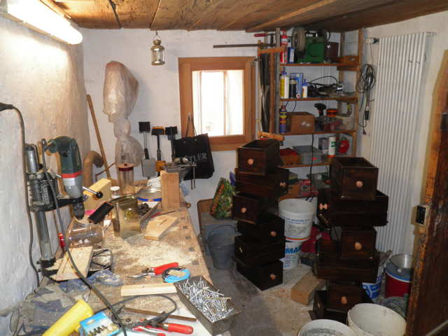

Hier mal meine.
in üblichem Zustand, da drin wird nämlich gearbeitet und nicht nur aufgeräumt.
Zudem stellt jeder und jede im Haushalt alles, was sich noch nicht ganz als Müll qualifiziert, oder kaputt ist oder sein könnte oder geflickt oder geschärft oder sonstwas werden sollte, einfach mal da hinein :sauenr_1:

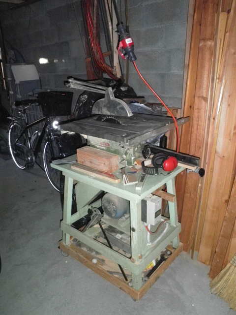

und hier noch meine Kreissäge
Inca Kreissäge
Inca Kreissäge
Inca KS.jpg (34.33 KiB) 23923 mal betrachtet
Hab ich vom Vater eines Kollegen übernommen, der Tischler und dann Hobbytischler war.
Sägeblattdurchmesser max. 230 mm, 2 kW Drehstrommotor, hartmetallbestücktes Sägeblatt - der Mehrpreis für diese Blätter lohnt sich spätestens dann, wenn man auch mal Birkenschichtholz, Resopal, Laminat, beschichtete Spanplatte, Schaltafel damit sägt und was dem Bastler sonst so in die Finger kommt.
Sie steht nun auf Feststellrollen, hat einen CE-Stecker statt der unpraktischen und überteuerten Schweizer Norm, und ich musste die ganze Verdrahtung des Motors und Schutzschalters neu machen. Die war so, wie Schreiner halt Elektro verlegen, alles in T-Draht statt Litze, mit geschätzten 7 Lüsterklemmen - immer eine mehr wenn wieder mal ein Draht gebrochen war, und etwa drei Rollen Isolierband um alles drumrum.
Eine gute Maschine, spart auch viel Platz im Holzlager, weil das Zuschneiden nun so flott und bequem geht, dass ich nicht mehr jeden Abfall aufheben muss.
