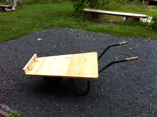

baue gerade eine Pflankarre aus ausgemusterten Luftreifen und einen Schubkarrengestell vom Sperrmüll.
Nun kam mir der Gedanke einen Aufsatz zu bauen, mit dem man mehr Laub oder Abfälle transportieren kann.
Leider fehlt mir gerade die Inspiration dazu, vielleicht kann mir wer von Euch einen Gedankenschubser geben.
LG Christoph

Nur sowas ähnliches wie ein Gabionengitter drauf.
Soll ja nicht zu schwer werden.
Oder so ein Metallkomposter drauf.

Wie wärs mit einer rechteckigen Mörtelwanne?

Für Laub, Gras, Mist, Zusammenkehr und dergleichen sind die tiefgezogenen Wannen aus verzinktem Stahlblech ganz gut geeignet.
Ich hab mir so ein fahrbares Podest ähnlich wie abgebildet gebaut, wo z.B. der Stromerzeuger draufsteht, denn den will ich nicht von Hand rumschleppen.
Vorne und hinten noch je zwei senkrechte Stangen montiert, und es ist sehr gut zum Brennholzrollen transportieren. Dazu kann man Montageplatten mit angeschweisstem Flansch für 1/2" Rohrgewinde draufschrauben und Stücke von Wasserleitungsrohr nehmen.
Allerdings dürfte dann bald das Gestell den Geist aufgeben, zumindest wenn es von der häufigen Sorte ist, die aus dünnwandigem und punktgeschweisstem Stahlrohr besteht.

Hm links und rechts mit scharnieren aus ner. Alten. Sperholzplate. Geschnitene ladeflachengrose. Holzplaten befestigen die. Auflappbar sind. Und. Dan noch. Das selbe. Nach forn als distanz geber. Mit. Zwei hakenoder so. Fileicht.
Ich mache es meistens mit grosen alubrotkoerbben.
