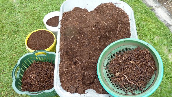

Servus beisammen,
ich habe zwar ein Metall-Durchwurfsieb, aber das verwende ich nicht gerne, weil es mir zu unhandlich ist. Da muss sowohl das durchgesiebte Substrat, als das was z. B. weiter kompostiert werden soll, wieder gesondert aufgeschaufelt werden.

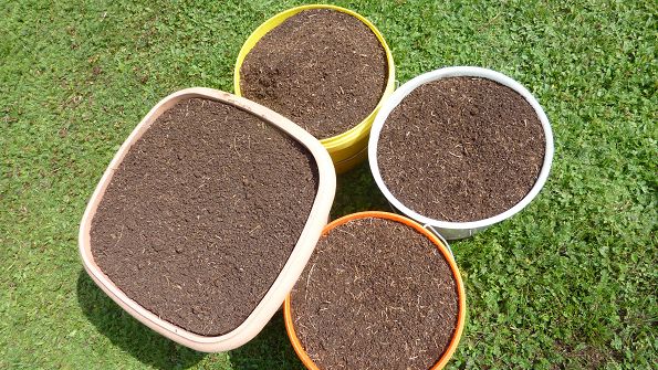

Deshalb verwende ich seit Jahren dieses Sieb, das in einer Schüssel hängt, die genau drunter paßt: Hier habe ich z. B. den 2 Jahre gelagerten Thujaschnitt gesiebt, was ein schönes torfähnliches Substrat ergeben hat. Dieses Sieb mag ich zwar recht gerne und ich habe wirklich schon Unmengen damit gesiebt, aber immer wieder frage ich mich (und jetzt Euch) ob es da nicht was Besseres gibt. Ich würde es mir größer wünschen, aber so dass ich es halt noch bewegen kann. Auf Gartenmessen und Internetseiten habe ich noch nichts gescheites gefunden.
Würde mich über Denkanstöße von Euch freuen.
Liebe Grüße von Karin

... ja, direkt in die Schubkarre wäre super. Und es muss ja auch nicht so fein gesiebt sein, wie bisher:
Aber mit Selbstbau hapert es bei mir ein wenig. Gibt es denn sowas nicht fertig zu kaufen?
Gruß von Karin
Drum wären größere Löcher wirklich gut weil es dann ja viel schneller ginge.Aber mit Selbstbau hapert es bei mir ein wenig. Gibt es denn sowas nicht fertig zu kaufen?
Gruß von Karin
