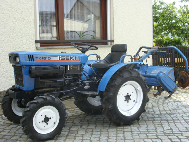

Hallo zusammen,
noch kenne ich mich nicht so aus auf dem Gebiet...aber für mein Grundstück (Hanglage, 6000 m², etwa 200 m² Beet-/Acker, Tendenz steigend) möchte ich mir doch einen brauchbaren Kleintraktor anschaffen, der einen Anhänger ziehen, fräsen und pflügen kann... Bisher war ich auf einen Holder B10 fixiert, aber die guten kann man ja kaum bezahlen... :pfeif:
Was taugt dieses Gefährt an sich? Kennt jemand diesen Typ? Der hier soll 1700 kosten inklusive Transport bis vor die Haustüre... ein Jahr TÜV...
Iseki TX 1510 Allrad (3).JPG (77.19 KiB) 4497 mal betrachtet

Mit Iseki oder Kubota machst du nix falsch - die haben alle ne Menge Zusatzmöglichkeiten, und einen hohen Wiederverkaufswert.
Die können mit den Zusatzteilen so ziemlich alles, von Streusalz bis pflügen.
Und der auf dem Bild sieht gut gepflegt aus, oder?
Zu aktuellen Preisen weiß ich aber nix.

Für 1700 öcken würde ich ihn schon kaufen so fern er natürlich in ordnung ist.
Und wie schon oben gesagt machste mit iseki keinen fehler.

ist ja schon einiges gesagt worden, kann ich nur zustimmen. Ich würde nur überprüfen, ob der auch eine Dreipunktaufhängung KAT I hat, oder ob man die nachrüsten kann und ob die Zapfwelle Rechtslauf hat. Die meisten Zusatzgeräte brauchen diesen Rechtslauf.
Dann sollte man gucken, welches Profil die Zapfwelle hat. Meist gibt es aber auch dafür Adapter.

bei der Größe deines Grundstückes und dem Knie, wäre so ein Kleintraktor wirklich die richtige Wahl. Wenn du vor dem Kauf dann noch Fragen hast (PS Leistung, Schlegelmulcher, etc.), einfach hier wieder reinstellen.

gerade bei einem Schlegelmulcher muss der Traktor wenigstens die empfohlene Leistung haben. Ich habe einen Mulcher und mein Traktor hat statt der empfohlenen 18 PS nur 12 PS und da merke ich schon sehr deutlich, daß der Traktor ständig über der Leistungsgrenze arbeitet und auch in Extremfällen dann Öl aus der Kurbelwellenentlüftung drückt, das würde den Traktor dann auf Dauer bestimmt beschädigen.

Die gebrauchten Kubotas von dem Händler haben meist nicht die KAT I Aufhängung.

Ullerich hat geschrieben:Die gebrauchten Kubotas von dem Händler haben meist nicht die KAT I Aufhängung.
die gibt es manchmal als fertigen Bausatz zum Austausch gegen die vorhandene Aufhängung. Oder man kann die auch relativ einfach selber machen. Sollte man allerdings schweißen können, oder jemanden kennen, der schweißen kann.
Bei mir sind alle neu gekauften Anbauteile oder auch die selbst gemachten für die KAT I Aufhängung. Nur beim Anbau der Original Fräse, muss ich etwas umbauen. Geht aber Ruck zuck - alles kein Hexenwerk.
