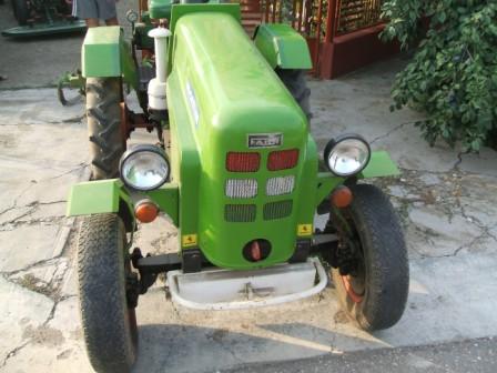

Hallo Leute,
gestern haben wir ihn nun endlich geholt.
Unseren eigenen kleinen Trecker, einen Eigenbau mit Fahr Einzylinder Basis, wassergekühlt mit Getrenntschmierung.
4 Gruppen inkl. "R" und 4 Gängen plus "K" ?
Der Gute lief bisher in Ungarn an der rumänischen Grenze, so dass es schwer ist, sich praktische Tipps vom Vorbesitzer zu holen.
Hat jemand von euch nützliche Tipps zu diesem alten Fahr "Triebwerk", auf was wir achten sollten.
z. Bsp. finde ich nichts wo ich Kühlwasser (mit Frostschutz!!!) nachfüllen kann.

Re: wie fahr ich den Fahr?
Verfasst: So 28. Nov 2010, 08:36
von Dagmar
erst einmal Glückwunsch zu eurem neuen Traktor. Sieht ja wirklich "knuffig" :) aus. Und bei Eigenbauten sind wirklich Bilder wichtig und Angaben wie Baujahr, Plaketten am Motor, einfach alle Infos die ihr habt.
Eine Frage: seid ihr ganz sicher, daß der nicht luftgekühlt ist, auf den Bildern sieht man z.B. keinen Kühler? Aber da das ein Eigenbau ist, kann der natürlich auch versteckt angeordnet sein. Und die zwei Bilder sind nicht aussagekräftig genug. Deswegen mehr Bilder. Vor allem auch ohne Motorhaube, etc.

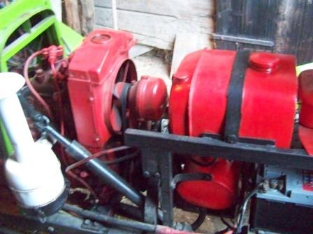

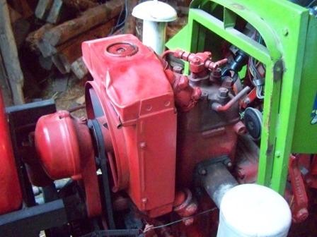

So, hier nun zwei bessere Bilder.
Auf dem Block steht "Fahr K 100001 G" und unterm Zylinder "SACHS DIESEL"
Verfasst: So 28. Nov 2010, 11:12
von Thomas/V.
Moin!
Ich habe ja nicht viel Ahnung, aber ich würde vermuten, das das rechteckige DIng auf dem oberen Bild der Kühler ist. Der Propeller kühlt wahrscheinlich das Wasser. Oben auf dem Kasten ist doch eine Runde "Öffnung" mit ner Art Schraubdeckel? Da müßte dann wohl das Kühlwasser rein.
Verfasst: So 28. Nov 2010, 12:27
von Talbewohner
Vielen Dank Phillip, genau das ist mein Motor und das Handbuch ist TOPPPPPPPPPPPPP.
Danke auch Thomas für den Tipp.
Der "Deckel" ist kein Deckel sondern ein eingelötetes Überdruckventil. Dat wäre ja mal einfach gewesen. :michel:
Verfasst: Fr 3. Dez 2010, 16:05
von Talbewohner
Hallo
dank der Fahr-Schlepperfreunde hab ich nun endlich Antworten.
Bei unseren Trecker handelt es sich um einen Einachser KT10D welcher zum Traktor umgebaut wurde.
500ccm Einzylinder Zweitakt Diesel mit 10PS von SACHS.
Handbuch, Bedienanleitung und Ersatzteilliste senden mir die o.g. Schlepperfreunde auch zu. TOP.
