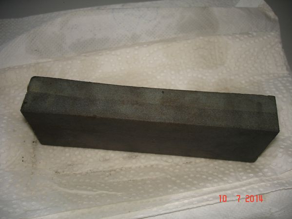

Habe gerade ein paar Messer meiner Omi geschliffen, weil das mal richtig Not tat.
Allerdings kam mir der Schleifstein etwas 'speckig zugesetzt' vor, ich konnte die grobe nicht mehr von der feinen Seite unterscheiden.
Wieauchimmer, halbwegs hab ich die Messer scharf bekommen, frage mich aber, ob ich den Stein mal 'abziehen' (nennt man das so?) müsste und wenn ja, wie ich das am besten mache (Sandpapier o.ä.?) ?
Achja - hab den Stein immer mit Öl benutzt, nicht mit Wasser, vielleicht war das der Fehler?

Sorry - vergessen, so schaut mein Schleifstein aus
... wahrscheinlich hab ich auch die falsche Kategorie erwischt, ist so ein Zwischending zw. Werkzeuge und Küchensachen irgendwie ;)

Den Stein den du da zeigst ist ein Abziehstein. Damit werden die Messer/Werkzeuge quasi gefinished. Der Grundschliff erfolgt am besten mit einem Bandschleifer
oder einem langsam laufenden Stein. Danach setzt man den Abziehstein ein Wenn du mit Öl arbeitest ist das schon o.k. aber abziehen kannst du diesen Stein
eher nicht.

Einen verölten Stein kann man versuchsweise eine Weile in eine Schale mit Benzin legen und dann abbürsten. Wenn irgend jemand ihn mit Alu zugeschmiert hat (es gibt Leute die Alu schleifen) dann Natronlauge nehmen. Geht auch für Feilen.
