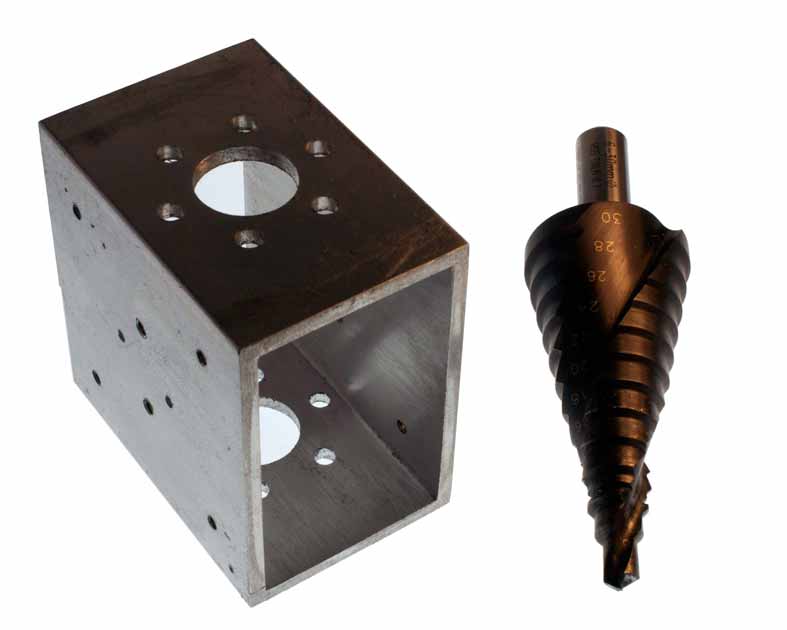

Danke für die Antworten. An einen Stufenbohrer habe ich noch nie gedacht. Ich habe mich jetzt mal 'schlau' gemacht. Da gibt es ja erstaunliche Modelle, z.B. hier
Dagmar hat geschrieben:Den könnte ich auch verleihen.
Danke! So stell´ ich mir ein Selbstversorgerforum vor!
Sind die Stufen für 3 mm Materialstärke geeignet?

müßte ich jetzt mal ausmessen, aber denke eher ja. Für genaues Arbeiten wäre eine Stanbohrmascjine sinnvoll, zur Not geht es aber such von Hand.

Ich bekam freundlicherweise einen Stufenbohrer geliehen und erzielte damit zufriedenstellende Ergebnisse.
