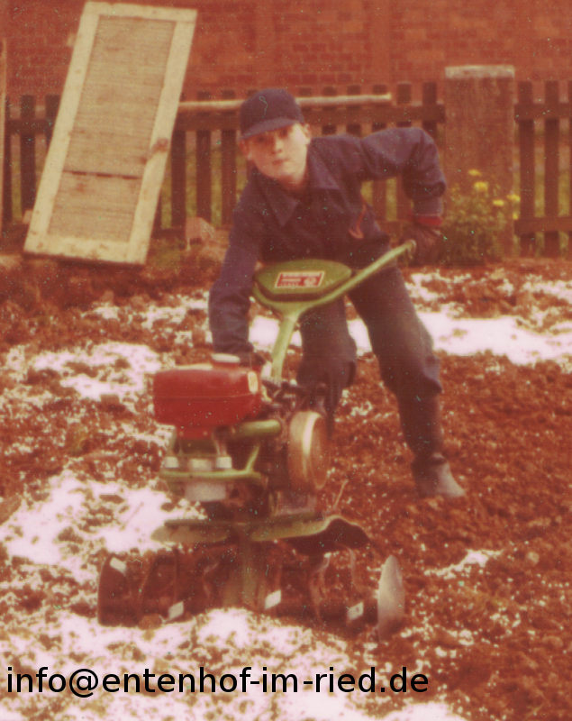

Re: Motorhacke
Wenn es arg anstrengend war und es die Fräsmesser verbogen hat hast du irgendwas falsch gemacht.
Vernünftige Konstruktion vorausgesetzt bringen die Motoren nich mehr Leistung wie die Fräsmesser verarbeiten können.
Außer natürlich brettharter trockener Lehmboden.
Kleinflächen mach ich gerne mit der Zugradfräse, größere Sachen auch mit der Anbaufräse am Großen.
Der ganz kleine hat sich noch nicht als Fräse bei uns betätigen müßen,kommt aber auch noch.
Richtig eingestellt kann das ein 10jähriger.
Grüße
Robert
Grüße
Robert
leider war sie grad nicht da.

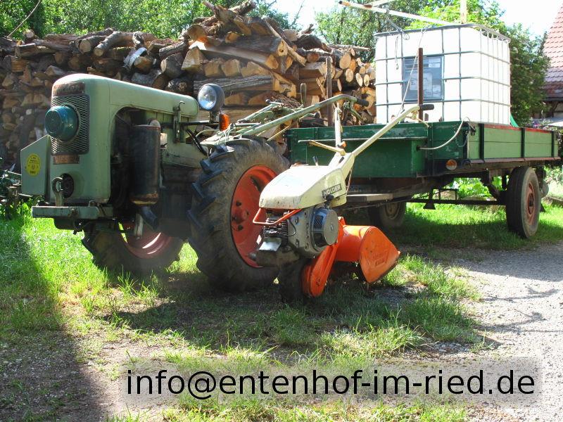

Re: Motorhacke
Ich habe eine Agria (gleiche wie Narrenkönigs auf dem alten Foto), deren Motorhacke ich allerdings noch nicht verwendet habe, da erst in Lernphase mit dem Ding. Außerdem braucht so eine größere Maschine Platz zum Wenden etc.
Mein Feld (2500m2 Hang) habe ich mit einer kleinen Echo aus dem örtlichen Lagerhaus hergerichtet. Da bin ich sicher 5-6x darübergegangen, und hab zum Schluss die Reste rausgekarrt. Da hätte ich gerne eine größere Fräse gehabt ...
Für kleinere Flächen ist die Kleine entschieden praktischer und handlicher als die Agria, außerdem braucht man sowieso ein Gerät, mit dem man zwischen den Reihen fräsen kann. Bei mir war das Fräsen zur Unkrautbekämpfung nicht schlecht.
Ich würde daher empfehlen, den Grünlandumbruch (wenn zu machen) von jemandem machen zu lassen, der einen Pflug hat, den Rest kriegt man mit so einer kleinen Fräse mit 40cm Arbeitsbreite auch locker hin.
Meine kleine - die unten am Bild - hat knappe 300 Euro gekostet.
- Fraese.jpg (108.04 KiB) 4067 mal betrachtet
