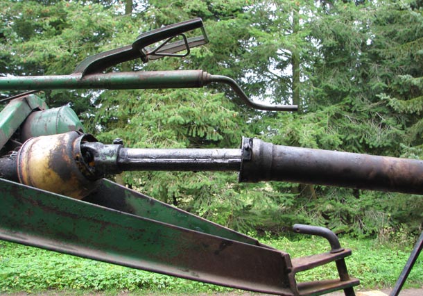

So sieht´s aus:

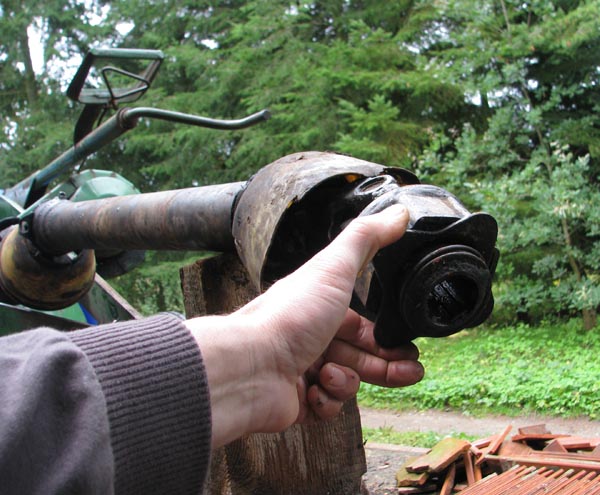

Seite für die Traktor-Zapfwelle:

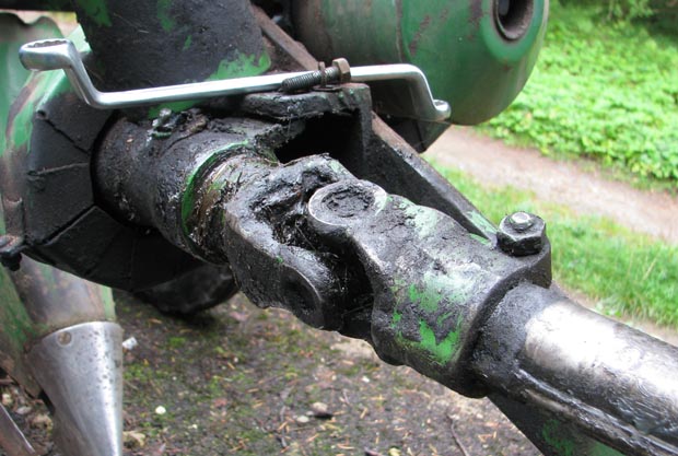

Maschinenseitig; das Schutzlech welches darüber ist habe ich zur besseren Sichtbarkeit abgeschraubt,
das Kardangelenk bekommt man natürlich mit etwas Aufwand vom Wellenstummel ab:

Die Klemmschraube auf (letztes Bild, rechts in der Mitte) dann sollte sich das Profilrohr abziehen lassen.
Meist sind die Profilrohre mit einem Hohlsplint/Spannstift gesichert (falls am anderen Ende der Gelenkwelle keine Klemmschraube vorhanden ist).
(Falls das Bild täuscht und die Schraube gar nicht zur Gelenkwelle gehört, musst du halt gleich nach einen Spannstift suchen. ;) )
Die Profilrohre kriegst du im Landhandel. Online z.B. bei Agrimarkt und TecParts. Oder du gehst zum Landtechnikhändler vor Ort. Der sollte zumindest passende Rohre bestellen können, wenn er keine lagern hat.
Gut ausgestattete Dorfschlosser haben auch oft eine Sammlung solcher Rohre liegen.
